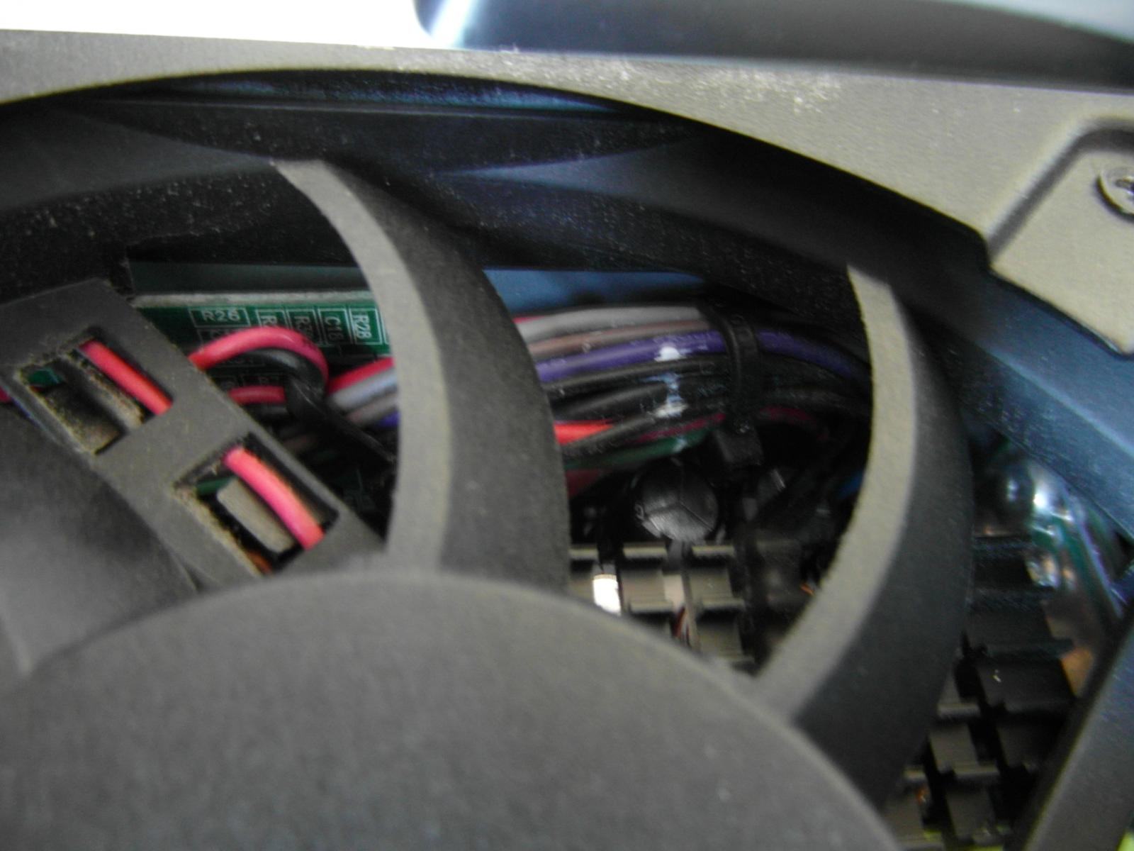

So ein kollege hat "mist" gebaut, er hat sein neitzteil geöffnet und dabei einige kabel innerhalb des Nt beschädigt. Das Nt funktioniert zwar noch einwandfrei. Ich hab ihm geraten das netzteil auszutauschen da das ganze auf dauer nicht gut geht. Nun wollte ich mal hier fragen ob jemand schon mal so was hatte und ob es vielleicht eine möglichkeit das zu reparieren gibt.

ist ein sfx-l (von shakoon glaube ich)
die bilder hast du schon angeschaut?
beim lila kabel ist nur die farbe abgegangen
beim schwarzen kabel ist die isolierung komplett weg
das grüne hat auch nen ziemlich tiefen kratzer
Auch wenn bestimmt gleich ein paar Sicherheitsfanatiker ankommen und sagen, dass Netzteil muss unbedingt entsorgt werden, kann da nicht wirklich viel passieren. Zumindest wenn tatsächlich nur die Isolierung von einer Ader ab ist und keine Möglichkeit besteht, dass dieses freie Stück in Kontakt mit anderen leitenden Teilen kommt. Zur Sicherheit einfach den Kabelbinder entfernen und um die beschädigten Stellen Isolierband wickeln.
ich sehe da keine beschädigten Kabel, sieht er so aus als wenn da was von der weißen Klebemasse die für die Fixierung von Spulen usw. genommen wird dran gekommen ist, das war wahrscheinlich schon immer so.
Ah, OK, jetzt sehe ich das auch...
Da kann ich dir nur zustummen, das Netzteil sollte ausgetauscht werden...
Zumal ich mich auch frage, wie man sowas hinbekommt...
Zumal ja auch andere Beschädigungen, die nicht so offensichtlich sind, vorkommen könnten...
Schau GENAU hin, nach der Beschreibung von allmecht kann man genau das sehen, was er beschrieben hat!
Von einem Kabel ist in der Tat die Isolierung abgeschabt worden. Die Frage ist jetzt eher, ob das Gerät noch andere Beschädigungen aufweist...
Aber insbesondere, warum das Netzteil geöffnet wurde und was genau gemacht wurde...
