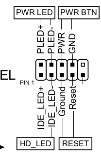

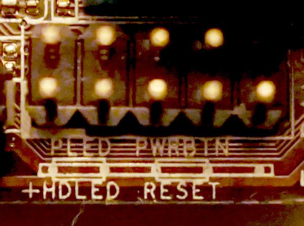

Beim Aufstecken der Frontanschlüsse (Power, Reset, ....) auf die Pins am Mainbord klappt etwas nicht.
Die Power LED Buchse (PLED +, PLED -) paßt nicht zu der vorgegebenen Pin-Belegung am Mainboard.

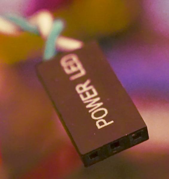

Es ist eine Buchse mit 3 Fächern, von denen das Mittlere frei ist.
Meine Pins liegen aber nebeneinander.
Egal wie ich es drehe, einer der beiden Pins PLED + oder PLED -, können nicht mit dem Frontanschluß verbunden werden.

PWR LED + und PWR LED - sind direkt nebeneinander.
Die Front-Anschlußbuchse (letztes Bild) hat drei Fächer.
Das mittlere ist frei.
Beim Aufstecken ist ein PWR LED-Pin nicht angeschlossen.
Dann pin doch einfach ein Kabel raus, steck es in den mittleren und schon hast nen 2 pin stecker

Das ist ja einfacher gewesen wie ich dachte.
Es ist eigentlich nur ein Anheben der Verriegelung.
Nun blinkt mein PC, wenn er in Bereitschaft ist.
