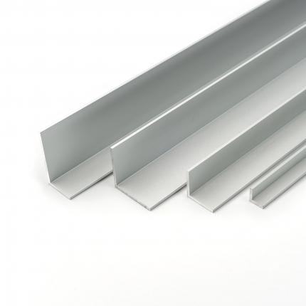

ich würde wohl ehr ein Rechteck ausschneiden und die Kanten mit einem Alu L-Profil abdecken.
