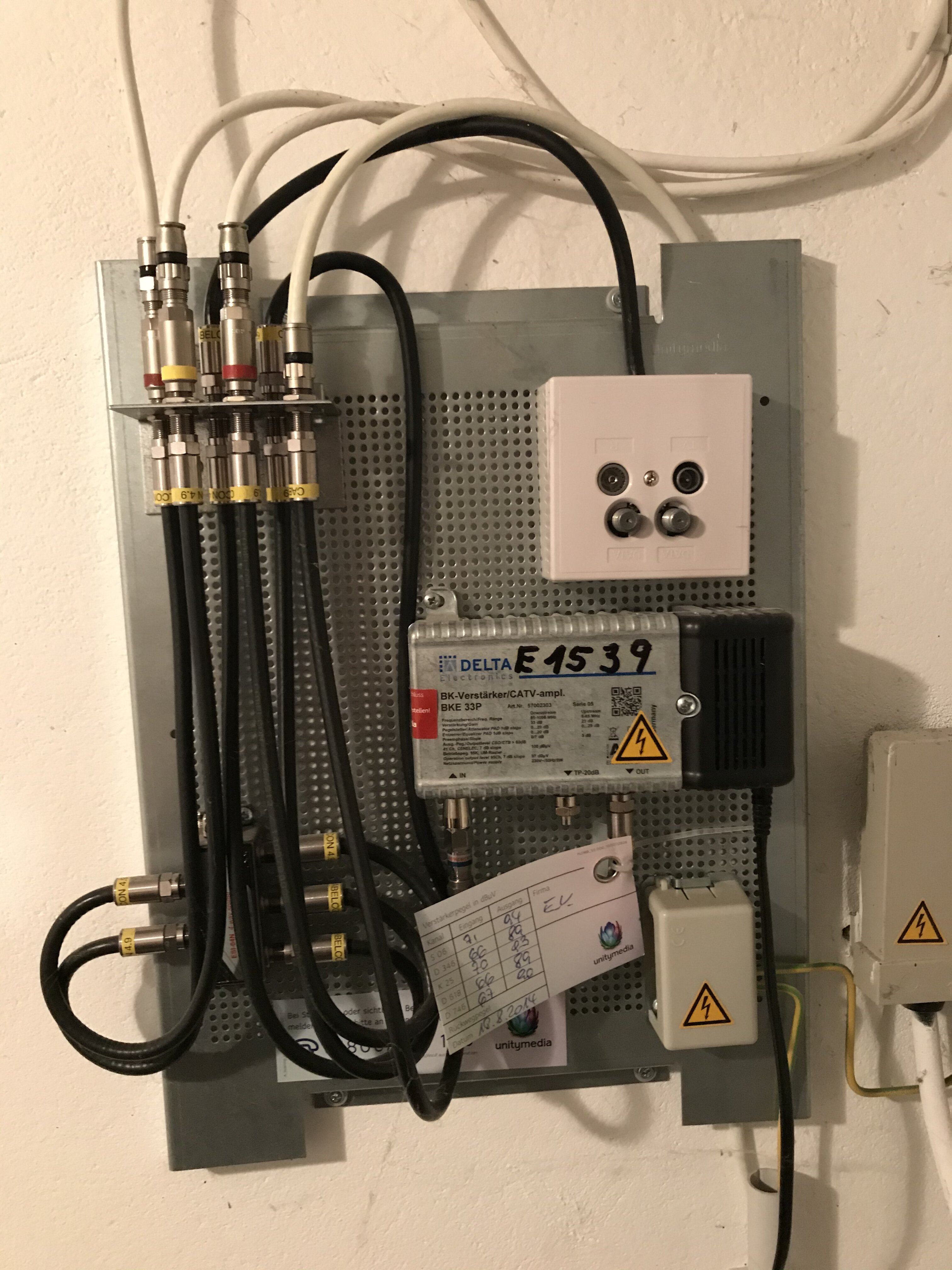

ich habe eine Fritzbox 6490 im Keller stehen (installiert von einem Unitymedia-Techniker).
Der WLAN-Empfang ist leider sehr schlecht, deshalb hatte ich vor, den Router in das 2. Obergeschoss zu stellen.
Ich habe einen Multimedia-Adapter gekauft (diesen hier), weil die Buchsen im Haus keinen Data-Anschluss haben.
Die Fritz!box blinkt ununterbrochen, findet aber kein Kabel-Signal.
Kann mir jemand helfen?
Ich habe noch ein Bild aus dem Keller angehängt.

Die Dosen entlang der Strecke vom Kelleranschluß bis zur Etage leiten die notwendigen Frequenzen nicht durch oder das Signal ist oben zu schwach.
Was kann ich da tun?
Ich habe mich auch schon gefragt, ob dort im Keller Kanalfilter dran sind? Bei der Buchse direkt im Keller geht das Kabel ohne so einen weiteren Aufsatz in den Verstärker.
In den Dosen ist auch ein Filter drin, der Adapter ist deswegen absolut Nutzlos.
Es muss eine Dose mit Dataport verbaut werden, dazu muss dann auch gemessen werden was für eine Dämpfung die Dose oben benötigt, ich gehe nicht davon aus das du dazu in der Lage bist. Schick den Adapter zurück und lass dir einen Techniker von Vodafone kommen für die Installation, das kostet Geld ist aber der einzige weg das Sauber zu machen, da ja oben bisher nichts für DOCSIS vorhanden ist.

Mir ist nicht klar was das bringen soll, unabhängig davon bringt es auch nichts, im Wohnzimmer ist eine TV Dose, die filtert 0-65 MHz auf jeden fall weg, somit wird mit der Dose dort niemals irgendwas DOCSIS mäßiges gehen.
Er könnte die Dose vom Keller im og reinschrauben und eine Störung melden, das würde wohl funktionieren um den Anschluss oben sauber eingepegelt zu bekommen. Das wäre in der Theorie dann allerdings bet rug, muss halt jeder selbst mit seinem Gewissen aus machen.
An der Verkabelung im Keller mit den dicken Kabeln a.k.a der HÜP sollte man jedenfalls die Finger weglassen, da sind keine Filter verbaut und es ist auch Eigentum von Vodafone.
