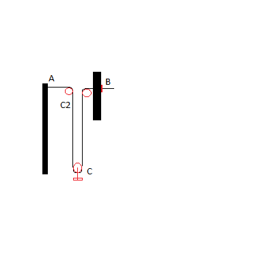

Wenn du vertikal genügend Platz hast, könntest du mit einem längeren Kabel und einer Schlaufe arbeiten. In der Schlaufe ist dann eine Rolle mit einem kleinen Gewicht, so dass das Kabel immer "zurück gezogen" wird. Dann musst du es nur vorn irgendwie an einer Öffnung mit Stopper versehen.
Coole Idee, aber für mich nicht wirklich praktikabel. Ich würde das gerne überall einsetzen. Am Bett, Schreibtisch, Couchtisch usw.
