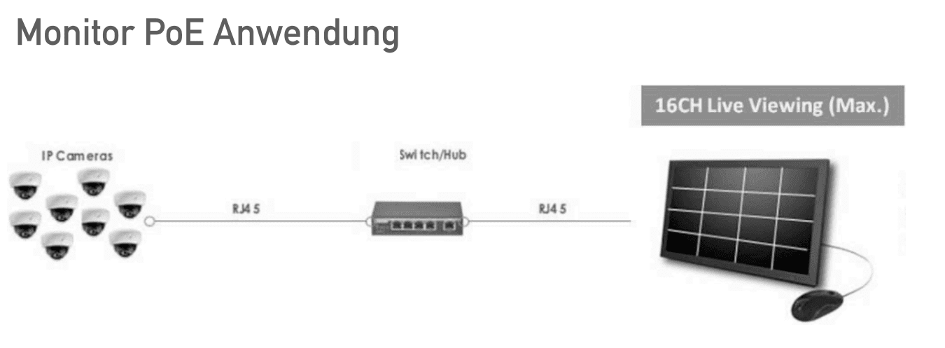

Und eine Zentrale bräuchte ich nicht unbedingt, IP-Monitore können ja auch jetzt schon 16 IP Kameras darstellen ohne Zentrale siehe:
Aber ich denke nicht, das ich hier 2 Monitore verwenden kann.

Naja, wenn es unbedingt 2 Monitore sein müssen und dir von dem verlinkten die Ansicht mit 4 Kameras (von denen dann nur 2 ein Bild zeigen) nicht reicht, bräuchtest du das System halt zweimal. Extrawünsche sind naturgemäß meist teuer. ;)
