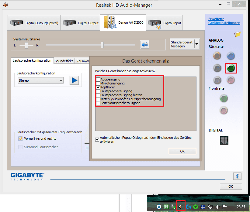

Falls du die Einstellung der Audioanschlüsse am Board meinst, sollte das über die Realtek Software geschehen. Funktioniert hier mit Version 6.0.1.7727 (allerdings Gigabyte Board).
