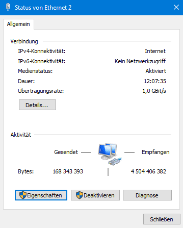

Bei mir steht unter den Eigenschaften der Internet-Verbindung folgendes: IPv4 Konnektivität: Internet und bei IPv6 Konnektivität: Kein Netzwerkzugriff.
Ich hab aber das Häkchen bei IPv6 drin! In den Eigenschaften steht IPv6-Adresse automatisch beziehen und DNS-Serveradresse automatisch beziehen.

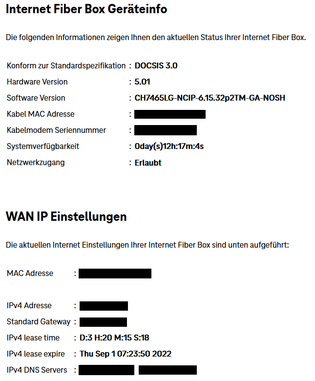

Ich finde in meinen Router-Einstellungen absolut nichts bzgl. IPv6 sondern nur IPv4 und mich beschleicht dass Gefühl, dass das Ding gar kein IPv6 kann...

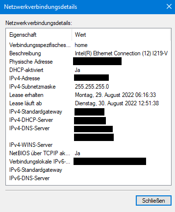

Den DNS-Server wechseln hat gestern übrigens auch nicht geholfen. Ich hab hier noch einen Screenshot falls das was hilft:
IP-Adresse logischerweise geschwärzt, aber unten steht bei Verbindungslokale IPv6-Adresse eine relativ lange Reihe aus Zahlen und Buchstaben und fängt mit fe80: an.
Ich weiß wirklich nicht, wieso es jetzt wieder geht, aber die Seiten konnte ich etwa drei Tage lang nicht abrufen. Hab auch bei Freunden nachgefragt, bei denen ging alles.
Das schwaerzen kannst dir sparen. Sind alles private Adressen und voellig unnuetz fuer die Welt. DNS Server ist auch schwarz, also keine Ahnung was du da eingetragen hast. Was mich verwundert ist die (12) bei deinem Adapter. Du hast nicht zufaellig haufenweise VPN kram und sonstigen Mist auf der Kiste?
Das hat eigentlich nichts mit VPN zu tun, da die Adapter anders benannt sind. Windows macht das allerdings wenn sich die IP range vom Netzwerk ändert oder die MAC vom Gateway.
Diese relativ lange Reihe aus Zahlen und Buchstaben nennt sich IPv6-Adresse. :ROFLMAO:
Und fe80 ist ein lokales Prefix, wie bei den privaten/lokalen IPv4-Adressen wie 192.168.x.x oder 10.x.x.x.
