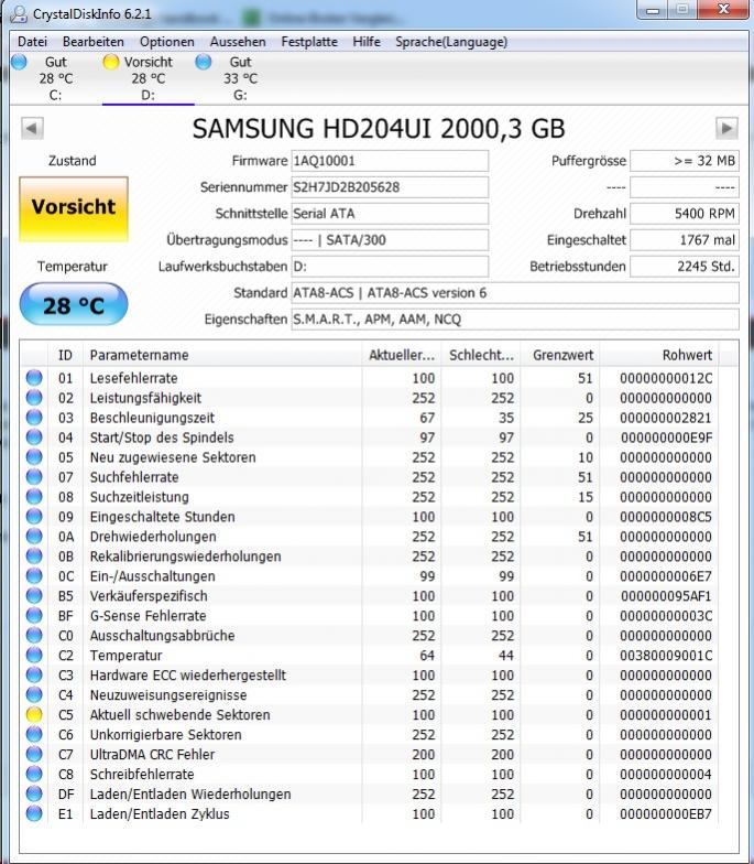

Lade dir doch mal CrystalDiskInfo herunter (die portable Edtion ist frei von Werbung) und erstelle ein Screenshot (bitte nur vom Programmfenster und nicht von deinem gesamten Desktop) von dem, was das Programm zu der Samsung anzeigt und lade dieses Bild bitte über die Forenfunktion hier hoch. Achte darauf, dass alle Zeilen und Spalten zu sehen sind. Damit können wir den tatsächlichen Zustand der HDD besser einschätzen. Für die Erstellung des Screenshots nutze am besten das in Windows ab Vista integrierte Snipping-Tool.

Bitte sehr ;) Ich finde es auch komisch, dass die Platte nur 2245h gelaufen sein soll, obwohl sie ca. 3 Jahre alt ist. Meine SSD vom Januar hat bereits über 1000h.

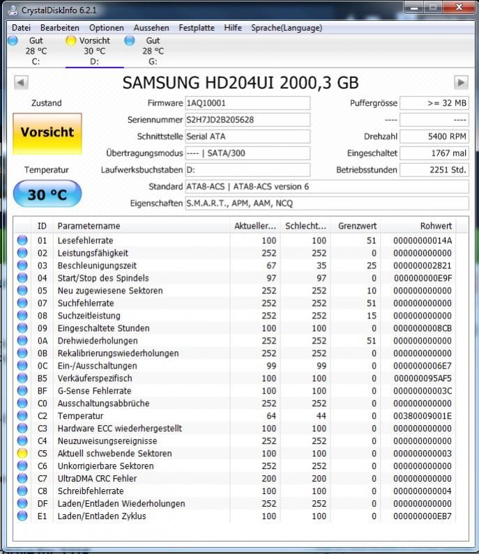

Die Platte hat momentan einen einzigen schwebenden Sektor und eine geringfügig erhöhte Lese- und Schreibfehlerrate (die durchaus durch den einen nicht lesbaren Sektor verursacht worden sein können). Aus meiner Sicht besteht momentan kein Grund die Platte auszutauschen (einen Datensicherung auf einem anderen Laufwerk solltest du so oder so haben). Prüfe aber mal die Datenträgeroberfläche auf generelle Lesbarkeit. Das kannst du beispielsweise mit der HD-Tune Freeware tun (die eignet sich gerade noch noch so für 2 TB Platten). Lass Crystal Disk Info im Hintergrund laufen und die Veränderungen der Smart-Werte protokollieren. Möglicherweise werden durch den Lesetest weitere schwebende Sektoren entdeckt. Mach also nach dem Test erneut einen CDI-Screenshot und stelle ihn hier rein.

Hast du eine Erklärung, weshalb bei der Platte der Erschütterungssensor bisher 60 Mal ausgelöst wurde? Durch Erschütterungen können auch schwebende Sektoren entstehen.
So, nach 5:30h ist hd-Tune fertig und hat 2 weitere schwebende Sektoren gefunden.
Für die Erschütterungen habe ich nicht wirklich eine Erklärung, vielleicht,weil ich manchmal mit dem Bein gegen Rechner gestoßen bin.
Du kannst in der Eingabeaufforderung mal checkdisk mit dem Befehl chkdsk d: /r auf die Platte loslassen. Dieser Befehl überprüft zum einen das Dateisystem, sucht aber auch nach defekten Sektoren und versucht die Daten darin zu retten. Verschwinden werden die schwebenden Sektoren dadurch zwar nicht, allerdings werden sie von der weiteren Verwendung durch das Dateisystem ausgeschlossen. Wirklich los wirst du sie nur durch einen direkten Schreibzugriff, was du beispielsweise durch eine langsame Formatierung (ab Vista) erreichen könntest.
Chkdsk ist durch und jetzt kann ich die Dateien wieder öffnen. Eine Formatierung wäre aber nur eine Übergangslösung oder?

Kommt drauf an was die Ursache war... Wenns nur ein kurzzeitiges Ereignis die Ursache war, wie diese Erschütterungen, dann könnte die Platte noch in Ordnung sein. Man kann aber nicht sagen ob es ein dauerhafter Defekt ist...
Auf jeden Fall würde ich die Smartwerte, also die schwebenden Sektoren, im Auge behalten und keine (ungesicherten), lebenswichtigen Daten drauf packen.

Checkdisk hat die Sektoren nur ausgeblendet, also selbst wenn die jetzt repariert werden, sind die in der Partition erstmal "gesperrt". Stört erstmal nicht weiter.
Der G-Sense Sensor in der dieser Samsungserie ist sehr zickig, der kann schon Erschütterungen durch Kopfbewegungen als "böse" Erschütterung erkennen (mit Notparken, ha, das klingt toll wenn der Kopf da hinkracht beim Schreiben. War aber nur bei einer von meinen der Fall. Allerdings hat so eine 2 TB auch schon einen Sturz von Tisch auf Teppich im Betrieb überlebt, man kann es kaum glauben). Generell hat Samsung da die gleiche Logik wie bei den 2.5" HDDs verbaut, nur der Idleunload wurde von 10 Sekunden auf 30 Minuten hochgepackt.
Komisch find ich trotzdem die Aussage: Datei geschrieben und beim Lesen Probleme (klar schwebender Sektor) aber das die Platte da "Anlaufgeräusche macht.. (hmm) Unerwartete Shutdowns sieht man da im Smart eher nicht, Stromkabel kanns also auch nicht gewesen sein. Nunja, Kabel ist ja getauscht, Stromkabel sitzt hoffenlich auch fest, da kann man nur weiter aufmerksam sein.
Formatierung ist fertig geworden und CDI zeigt mir keine schwebenden Sektoren mehr an :) Werde morgen allerdings noch HDTune testen lassen.
Was würdet ihr jetzt machen? Wöchentlich CDI öffnen und nach schwebenden Sektoren Ausschau halten?
Man kann CDI so konfigurieren, dass es verzögert mit Windows zusammen startet und minimiert in der Taskbar bleibt. Dann warnt es automatisch, wenn sich kritische Werten wie die schwebenden Sektoren, ändern. So läuft es bei mit auch, denn was nutzen die S.M.A.R.T. Werte, wenn man nicht darauf schaut? Eine Warnung kommt von Windows selbst ja erst, wenn es praktisch schon zu spät ist. Das ist wie bei der Motorkontrollleuchte im Auto, die zeigt auch sofort an, wenn etwas nicht stimmt und dann sollte man der Sache nachgehen. Windows würde erst warnen, wenn man schon mit einer Rauchfahne rechts ausrollt. :eek:
Danke für den Tipp, aber die Platte ist wohl doch durch. Der HdTune-Scan ist gerade bei 60GB und CDI zeigt mit schon 21 schwebende Sektoren.
