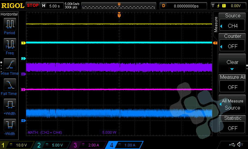

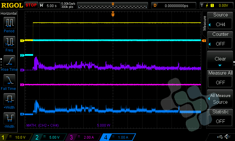

Ich hab hier grad ein Messergebnis einer Seagate Momentus ST9250410AS 250GB bei 7200 und 2,5"
Einmal beim Start:
und einmal beim Random Access Read
Da geht schon ordentlich Saft rein. Die üblichen 5V 0,5A werden da auf jeden Fall geknackt. Das sind zwar beides Zustände mit besonderns hohen Anforderungen an das Laufwerk, jedoch kommen wir fast bis zu 1A auf der 5V Schiene und durchschnittlich 508mA beim RAR
