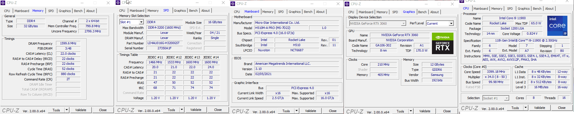

Hier sind mal ein paar PC-Specs

Der RAM läuft doch auf 3200mhz?
Dein RAM besitzt ein JEDEC konformes Profil nach DDR4-3200AA (CL22) und besitzt daher kein XMP. Deshalb ist die Option im BIOS auch nicht vorhanden.

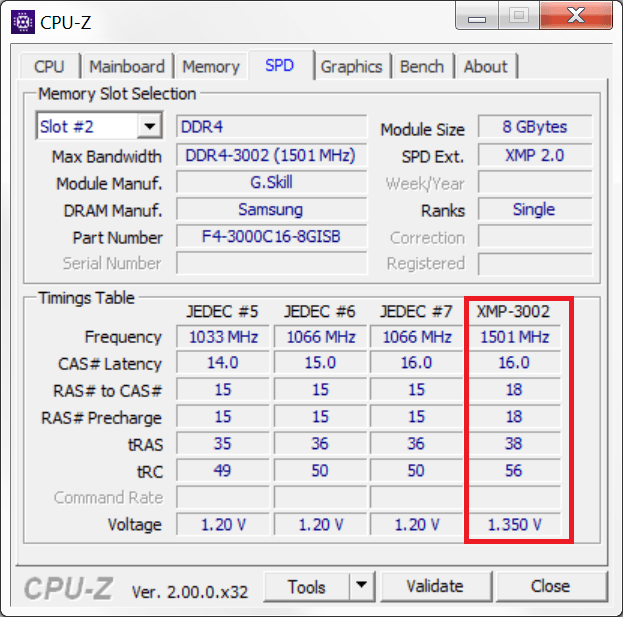

Bei Kits welche vom DDR4 Standard abweichende Spezifikationen in einem XMP besitzen, wird dies von CPU-Z im SPD Tab auch ganz rechts angezeigt.
