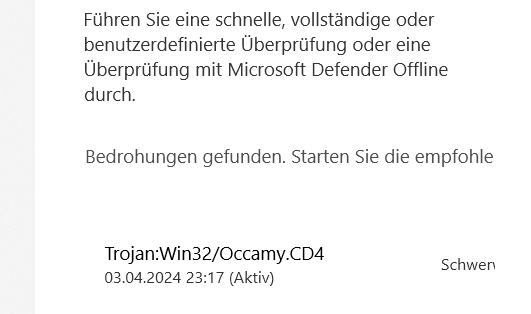

Und bei mir trotz mehrerer Downloads niemals.
Gerade nochmal direkt von der RU-Seite geladen, hier funktioniert das PW.
Aaaber!

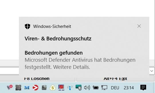

Ich würde es eher als false positive auswerten, zumal es auch Geräte gibt, wo kein Netzwerkzugang ad hoc besteht, aber USB-Ports existieren und Viren nicht greifen würden. ;)
Nimm eine version die nicht von usbdev.ru ist wenn du die Virus Meldung nicht bekommen möchtest.

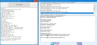

Am ende muss das ganze so aussehen wie auf dem Bild unten.
Es kann bei neueren Sticks passieren das Controller und Chip nicht angezeigt werden, habe ich hier mit einem 64GB SanDisk Stick, da kann man leider nichts auslesen.
Ich hab hier einen alten 1GB Stick sogar mit SLC und einen 4GB mit MLC, ist ganz interessant zu wissen was drauf ist. Viel interessanter wäre das ganze noch mit SMART um zu sehen wie gut erhalten der Stick ist, aber das gibt es leider nicht :d

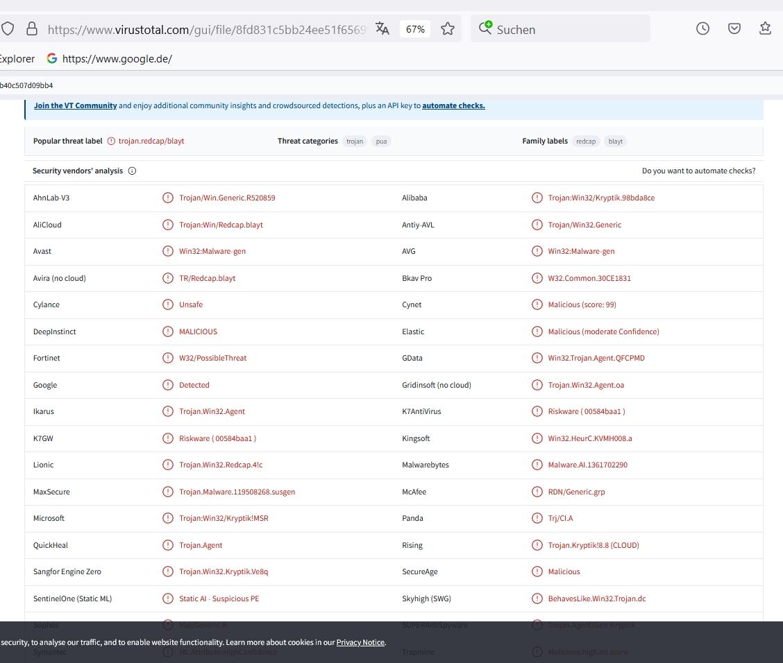

Das Problem bei solchen Tools - du wills was herausfinden, was du nicht sehen darfst, deshalb wird gerne auf die Wege zurückgegriffen, die den Trojaner-Verhalten ähneln, da entsprechende Funktionsweisen am System/Treiber vorbei geschleust werden, es sei denn man nimmt den SHA-Wert als Ausnahme war und lässt es bei den "Virenherstellern" entsprechend eintragen.
Aber hier liegt die Entscheidung bei Anwender - kannst z.B. eine ältere Version verwenden, die z.B. 0% bei VirusTotal haben, aber unter Umständen auch 0% Info zurückgeben wird. In direkten Vergleich würde ich z.B. eher ESET oder Kaspersky-DB als MS Defender oder GData vertrauen und die meisten anderen haben die EXE als "verdächtig" eingestuft.

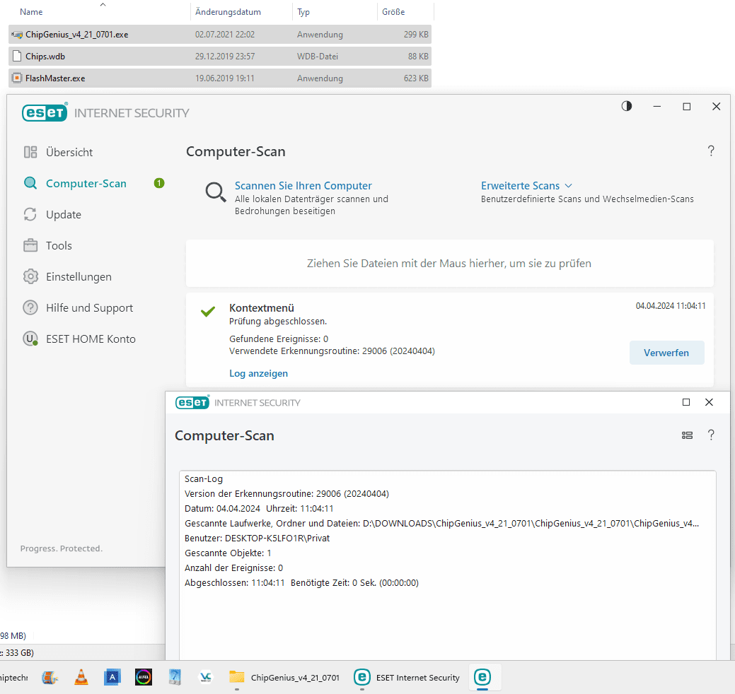

Also mein Eset in der aktuellsten Virenscan Version sagt mir, dass Tool ist sauber! Der Win Defender "spinnt" eh manchmal ein wenig.

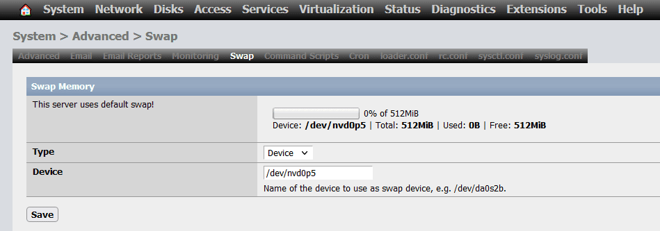

wenn du ausreichend RAM (+32GB) hast könntest du den Swap auch deaktivieren - unter folgendem Menüpunkt kannst du auch den Swap auch auf ein anderes Laufwerk legen falls gewünscht:
wie gesagt ich fahre seit Jahren (~10) mit ein und demselben USB Stick embedded install - da passiert absolut nix
mein System hat aktuell eine Uptime von 175 Tagen und benutzt wie du oben siehst keinen Swap - könnte ich also auch deaktivieren ^^
