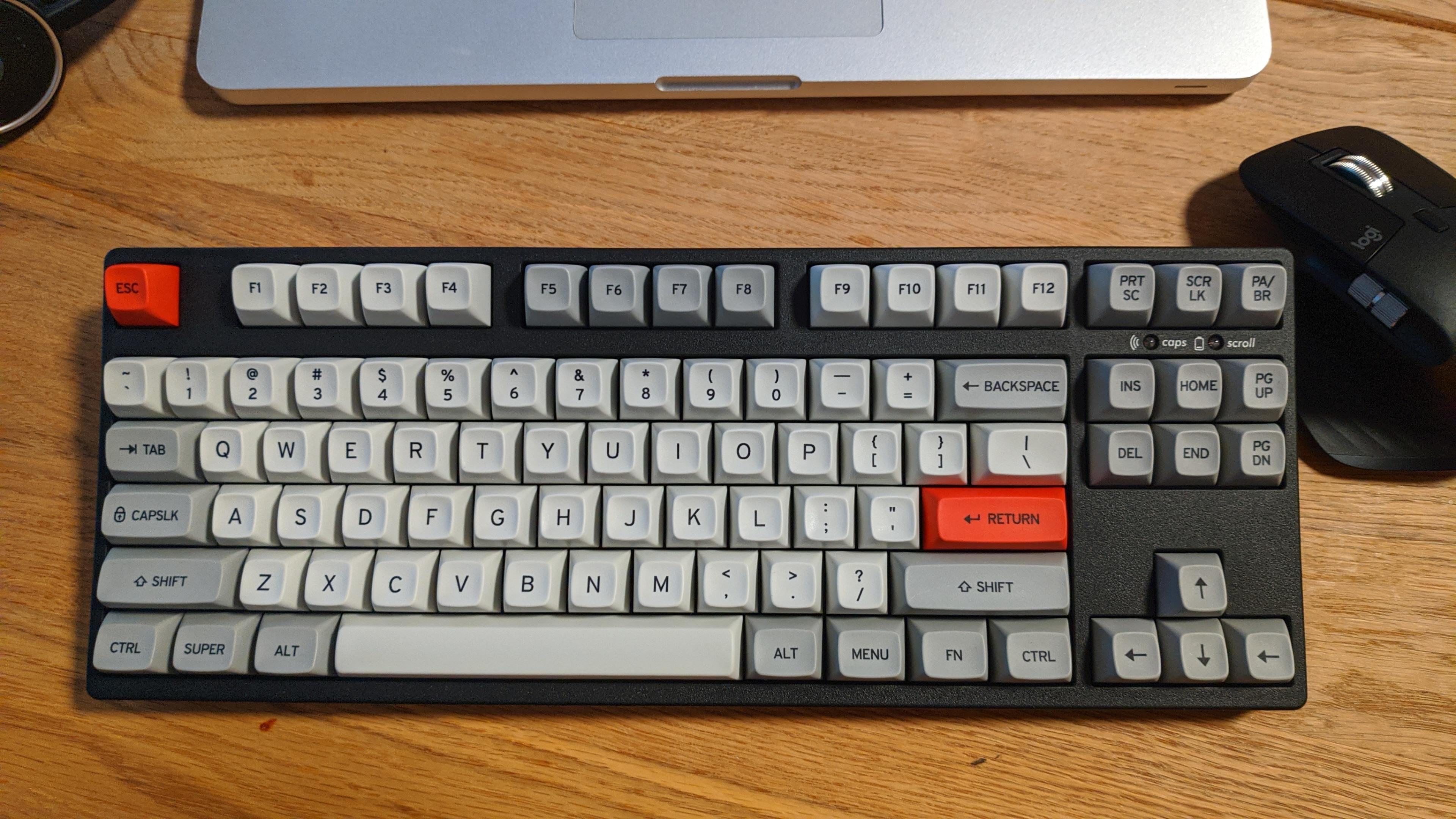

Hallo an Alle,
es geht um die Matt3o MT3 /dev/tty Keycaps auf einem Filco Majestouch Convertible 2 TKL Tastatur mit Cherry MX Brown Switches. Die MT3 sind "high profile", kann man die, ohne wie selber rumzubasteln, leiser machen? O-Ringe und QMX Clips werden wohl hier nicht viel helfen, aber ich kenn mich auch nicht aus mit diesem Thema. Vielleicht hat der Eine oder Andere Erfahrung damit und kann mir etwas empfehlen.

So mal ein kleines Update von mir. Ich habe mir die QMX-Clips geholt und ich finde es hat sich gelohnt. Die Tastatur ist viel leiser. Fühlt sich etwas anders an, aber immer noch deutlich besser als die Notebook-Tastatur von den Arbeitsgeräten. So habe ich ein deutlich besseres Arbeitsgerät und die Kollegen werden nicht gestört. Die Installation war sehr einfach, nur musste ich bei den Caps mit diesen Metallbügeln ein Teil der Clips entfernen (siehe Bilder). Also ich bin voll zufrieden. Man muss es aber selbst mal testen, um zu wissen ob es für einen was ist oder nicht. IMG_20200212_151400.jpgIMG_20200212_151425.jpgIMG_20200212_152309.jpg
