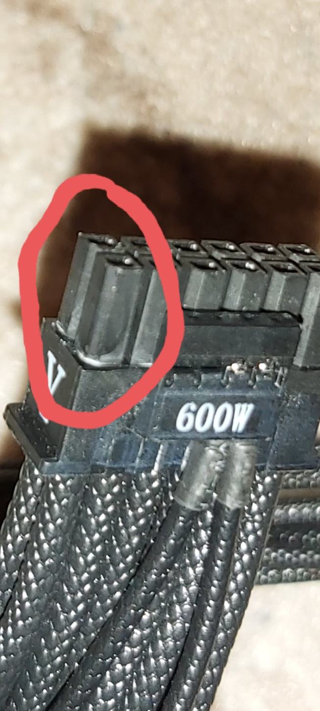

Hallo habe mal wieder eine Frage ^^
Ich habe mir Asus rog thor 2 1200w gekauft

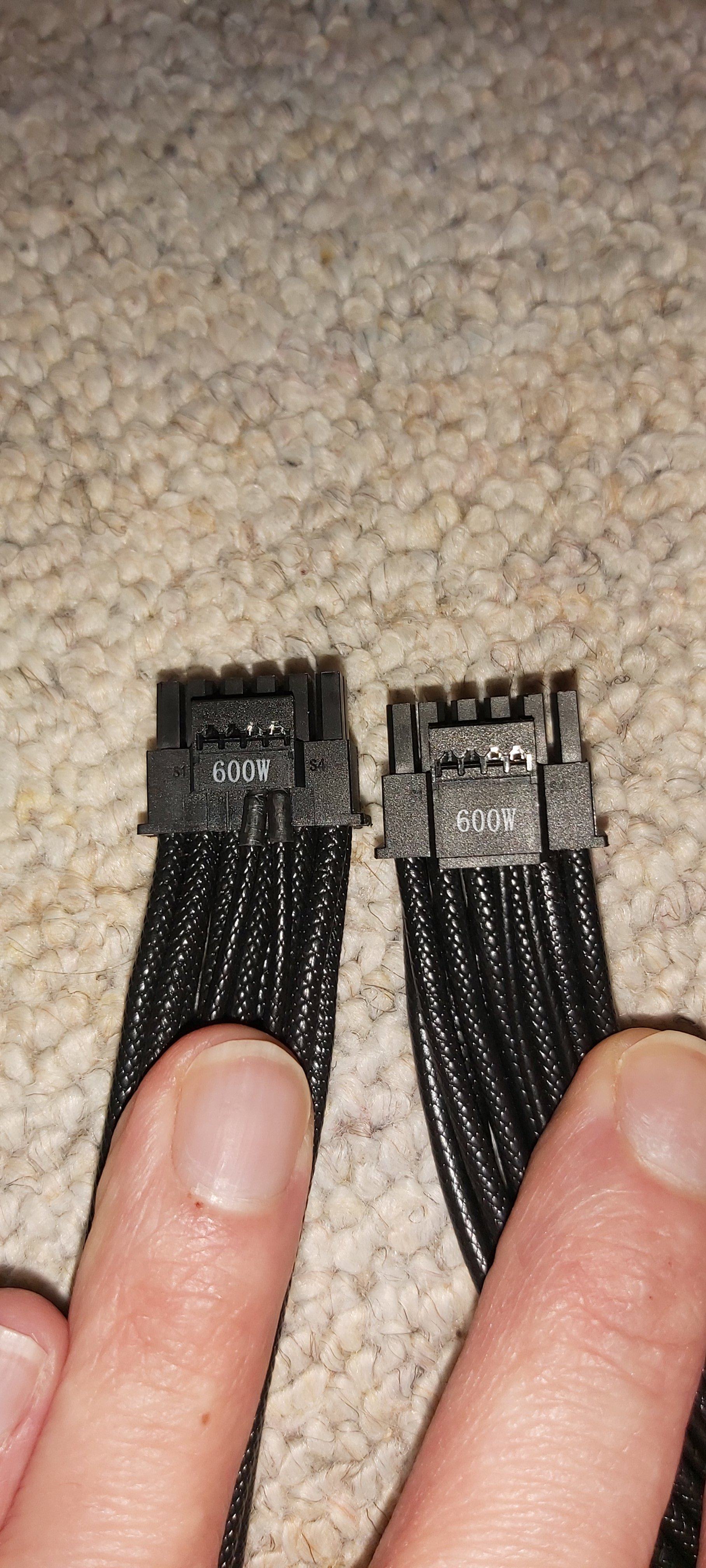

Bei dem war ein 12vhpwr Kabel dabei bei dem die Sense pins einen Wackelkontakt haben heißt random Blackscreen.
Heute kam ein Ersatz Kabel von Asus
Bei dem sind die Sense Kabel nun dicker und fixiert das die nicht mehr raus rutschen können
Links ist das neue Kabel rechts das alte

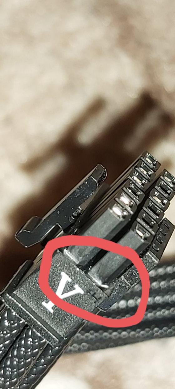

Jetzt hat das neue Kabel seltsame weiße Flecken an 2 der pins sieht aus als würde man Plastik zu stark biegen das wird dann auch so komisch weiß
Kann ich das trotzdem nutzen? Die Stecker selbst sehen normal aus

Wenn du die weißen Flecken mit einem Zahnstocher "abkratzen" kannst, würde ich auf ein weißes Trennmittel aus der SpritzgussForm tippen.
Würde es einfach benutzen und vermutlich wäre mir der "Dreck" gar nicht aufgefallen:d
@s.nase, es gibt kein Trennmittel in Spritzgussformen. :)
@Hildegard, das sind Flux Rückstände, bedenkenlos.
