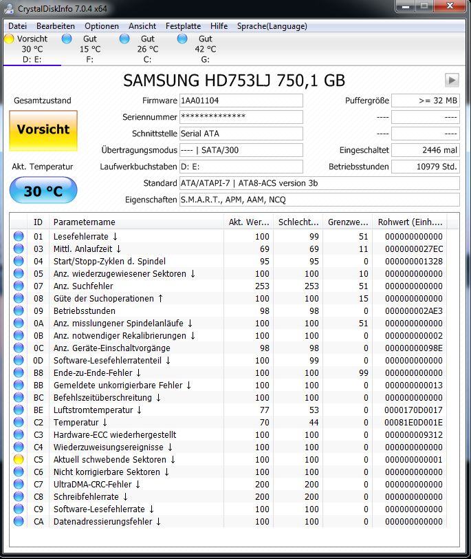

Kann mir das bitte jemand verständlich erklären ?
Chill
22.12.2005
370
Meppen
Hallo zusammen :)
Ich kann damit nix anfangen,kann mir das bitte jemand verstänlich erklären?
Vielen Dank im voraus
Du meinst den schwebenden Sektor?
Hier wird es ganz verständlich erklärt...
Mach nen Backup und schick die langsam in Rente. ggf. in ein externes Gehäuse zum Transport für nicht so wichtige Daten
Danke,das hilft mir weiter. Hab mir schon sowas gedacht.Gut denn ersetz ich die Pladde mal mit'ner anderen.Muß eh umbauen,hab mir ein anderes Board geholt.
Nochmal vielen Dank an euch "Helfer" :)
einmal vollständig formatieren oder
diskpart
List Disk
Select Disk #
Clean All
Danach sollte normalerweise der schwebende Sektor weg sein.
entweder der ist dann in Ordnung oder durch einen Reservesektor ersetzt
Die HDD kann u.U. noch gaaanz lange halten - oder auch ganz schnell das zeitliche segnen.
Gerade die Spinpoint F1 sind so ziemlich unverwüstlich ggü. heutigen billigen Desktop HDDs.
Markteinführug Mitte 2007, das ist 10 Jahre her :-)
Naja... 11000 Stunden, ein schwebender und 19 unkorrigierbare. Wenn der Rechner nur zum surfen und zocken genutzt wird sch*** drauf. Wichtige Daten würde ich der Platte persönlich nicht mehr zwangsläufig anvertrauen :)
