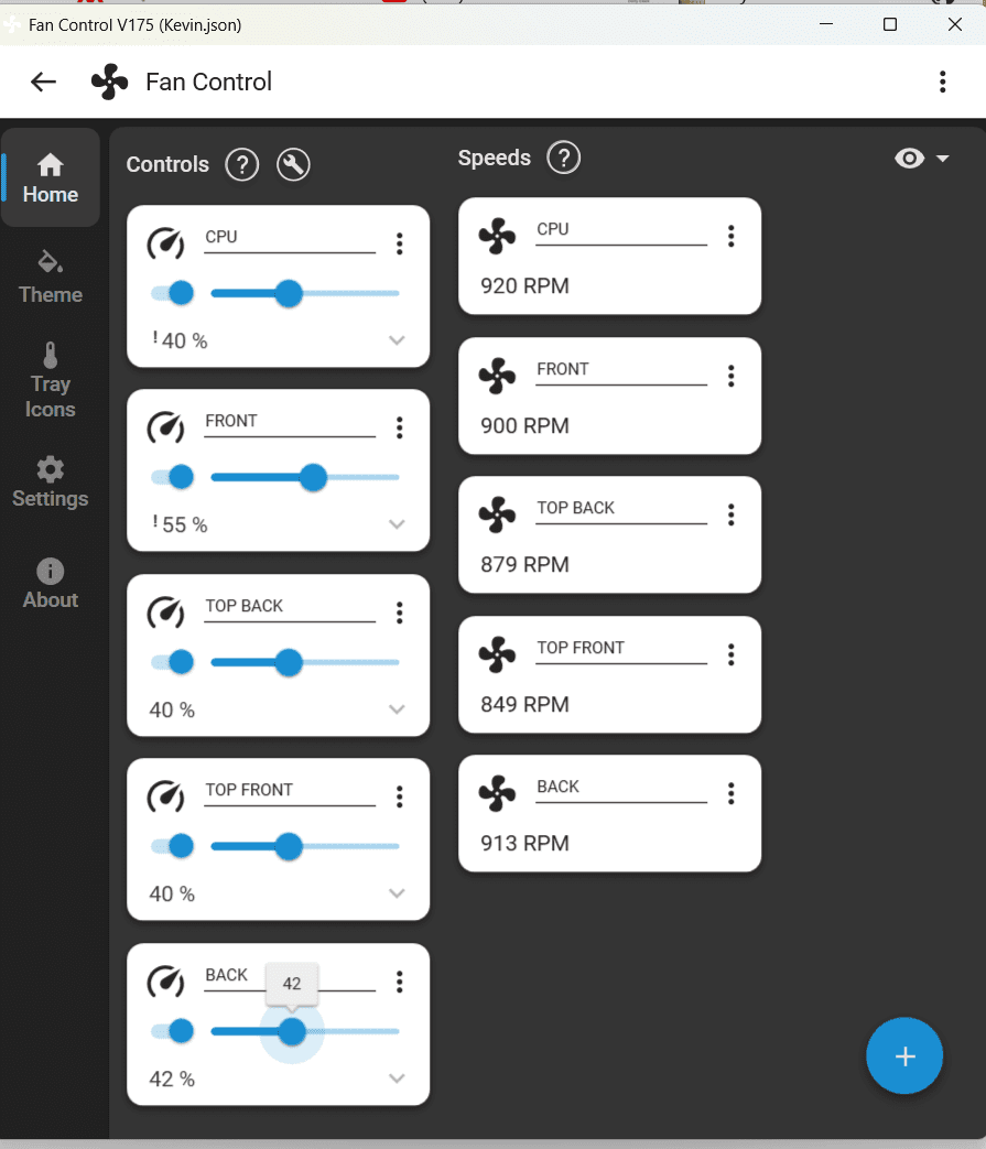

Also habe ich recherchiert und immer wieder gelesen, dass FanControl die Lösung sein soll.
Die Lüfter der GPU werden gar nicht erkannt, soll man mittels PlugIn lösen können, dafür bin ich allerdings zu blöd.
Habe mich also damit angefreundet, FanControl und den Afterburner zu nutzen.
Ich möchte eigentlich nur die 4 Lüfter vorne und oben einstellen, damit man sich beim Surfen noch unterhalten kann.
Ich habe die Lüfter schon benannt (vorne, oben) und möchte nun die Graphen erstellen.
Doch dabei schalten sich die Lüfter einfach immer wieder aus.
Dort steht dann beispielsweise 40% 0 RPM
Kann mir da jemand helfen?

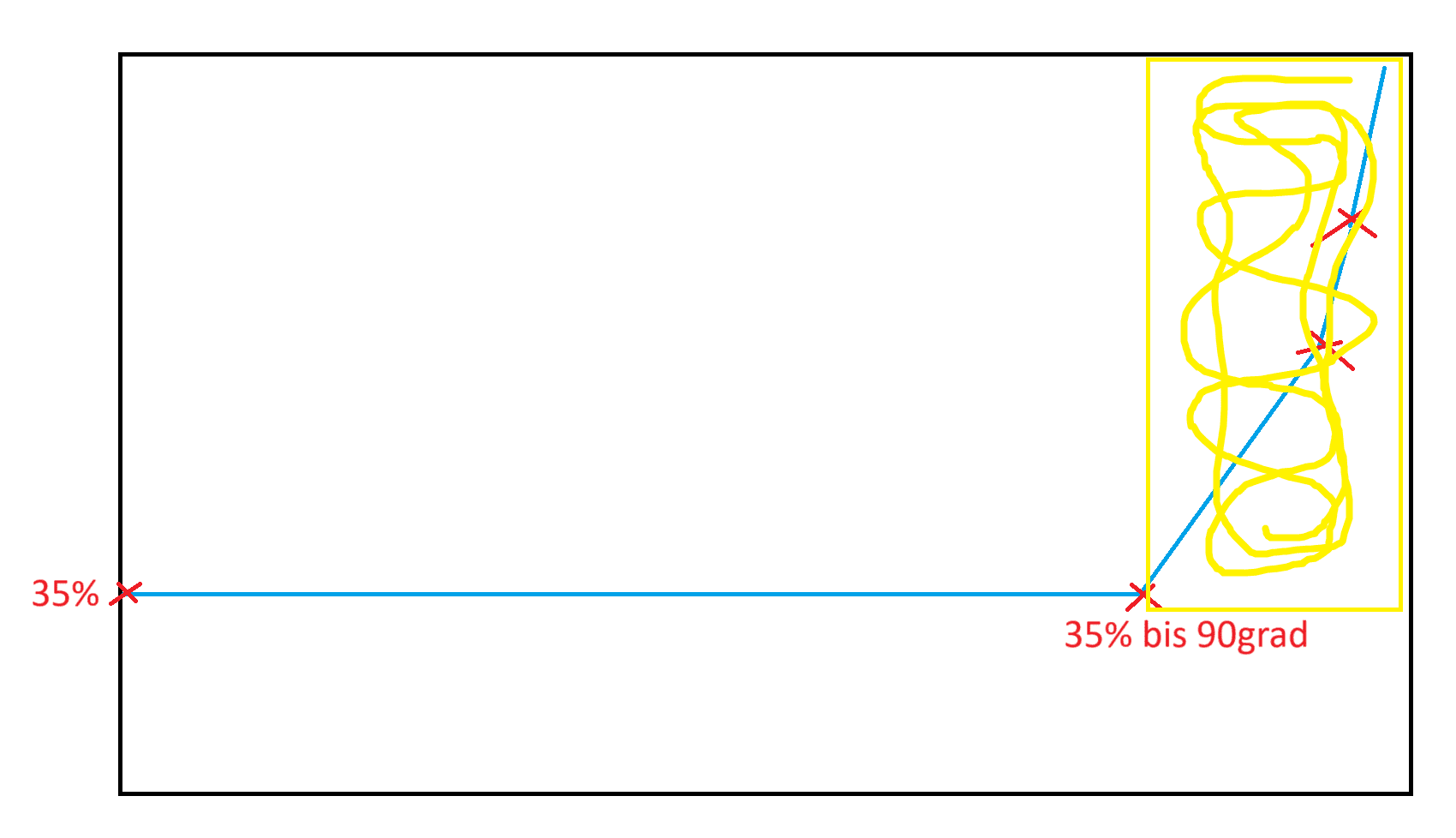

die lüfter der gpu sind im idle doch eh aus? also kannste das erstmal abhaken
im bios setzt du alle fans auf PWM (sofern es pwm fans sind) und machst überall den smart mode an damit du die kurve steuern kannst.
dann ziehst du den rechten "punkt" nach ganz oben rechts
denn 3. punkt auf 90grad und dann 70%
den 2. punkt auf 35% und so weit rechts wie es geht.
den 1 punkt auf 35% und so weit nach links wie es geht.
dann drehen deine lüfter beim booten so langsam dass du die nicht hörst und auch in windows bei 35%.
in windows kannst du dann per fan control deine lüfter auf einen wert fixen der für dich in ordnung ist. reicht das auch für den gaming betrieb von den tempereaturen, brauchst du keine kurve einstellen
Im bios sieht das in etwa so aus:
was du im gelben bereich einstellst, ist quasi bumslattenegal weil die cpu bei 89 Grad dicht macht.

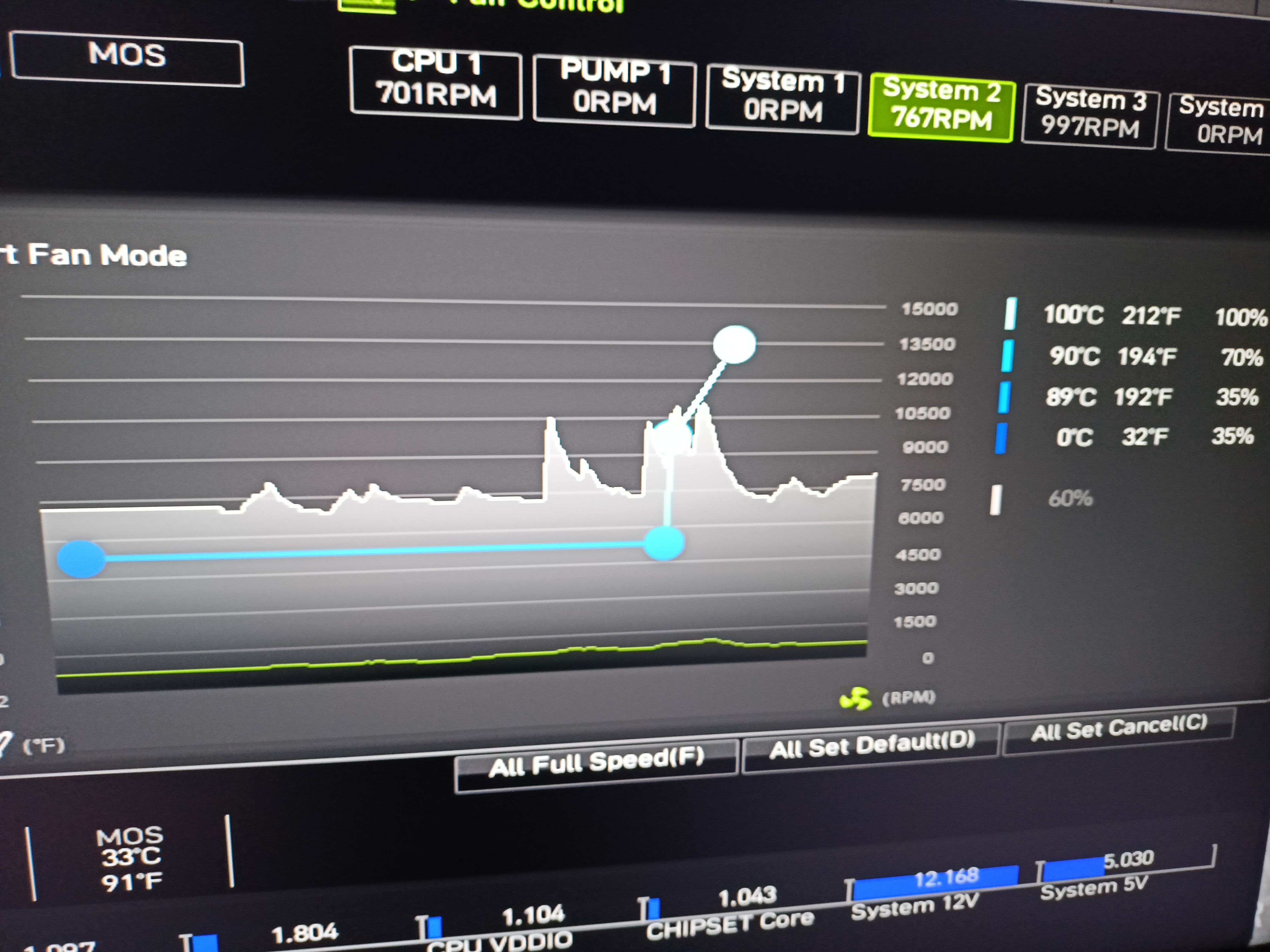

Ist es so richtig?
Ist es so richtig?
So sind die Temperaturen im Spiel auf Ultra.
Aber jetzt höre ich gar nichts mehr..
Soll das so?
Ist es normal, dass GPU und CPU nicht heiß werden, wenn keiner der Lüfter hörbar ist?
Ich würde ungern 2.200€ begraben ;)

das müsste so stimmen.
die 35% waren jetzt aber nur grob weil das bei jedem lüfter anders ist. bei dem einen sind 35% 600rpm, bei einem andere lüfter sind 35% schon 1000 rpm. da musst du dann bei deinem lüfter einfach schauen.
ja die grafikkarten haben seit ein paar jahren einen zero fan mode für den idle betrieb. völlig normal .

du musst dann halt in windows mit fan control deinen optimalen wert einstellen. 900rpm sollten ausreichen und das sollte auch immer noch sehr sehr leise sein. kommt natürlich auf die lüfter drauf an.
du kannst das dann später auch einfach direkt im bios einstellen, ist ja wurscht wie

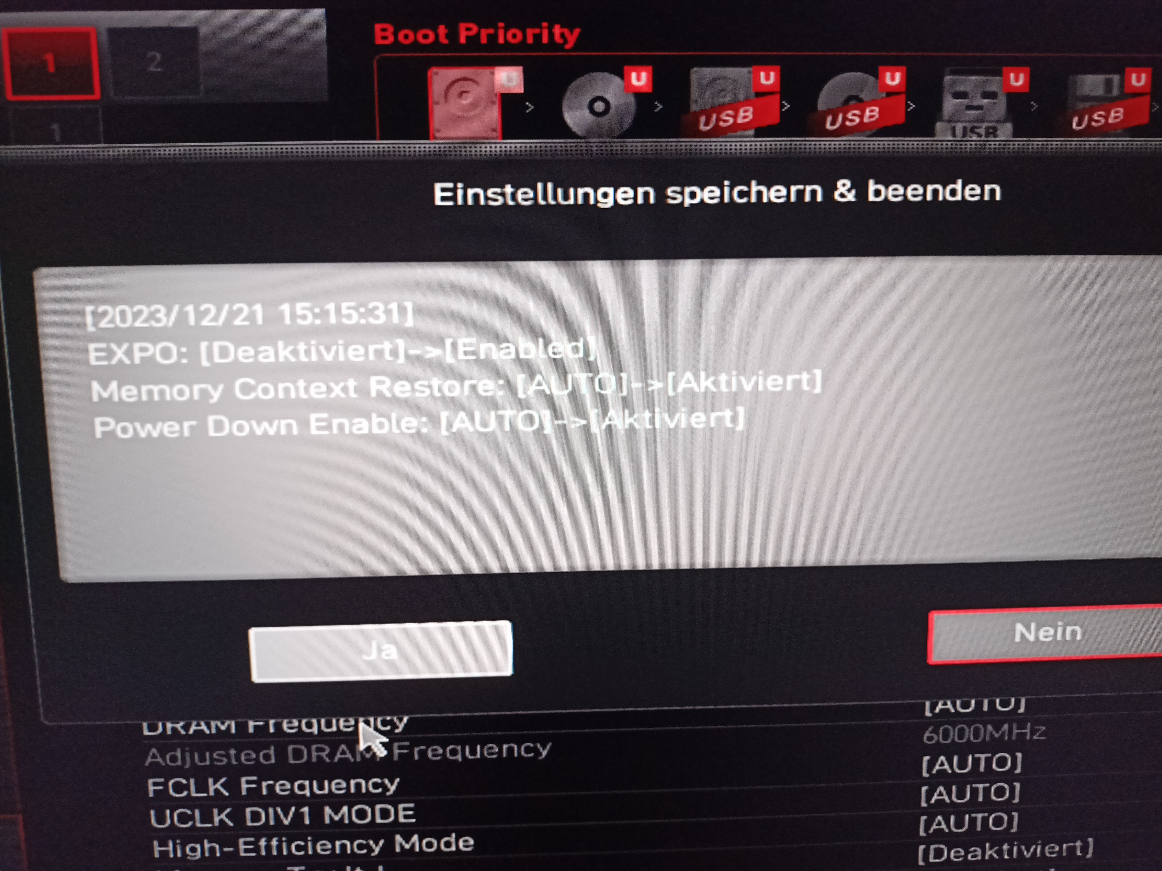

Bei Expo steht deaktiviert.
Soll ich das aktivieren?
ja sonst läuft dein ram nur mit 5600 und den standard jedec timings.
aber achtung. der rechner braucht dann etwas länger zum booten.
du kannst dann dafür.
power down enable auf : enabled
memory context restore : enabled
und dein bios eventuell noch updaten wenn du lustig bist. aber achtung. danach musst du die lüfter wieder neu einstellen :fresse:

EXPO habe ich nun aktiviert
Memory Context Restore auch
Aber Power Down enable finde ich nicht.
Ist das irgendwo versteckt?

bei den timings sollte das sein. dort dann runterscrollen
evtl bei "erweiterte dram configuration"
