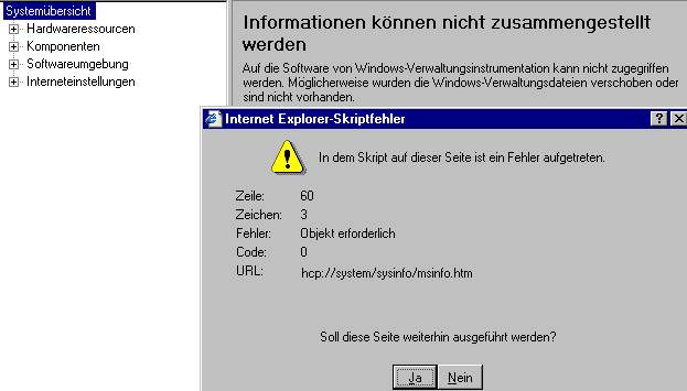

Auch mit der Sysinfo kann ich nix mehr nachschauen; wenn ich schließe kommt diese Skriptfehlermeldung:
attachment.php

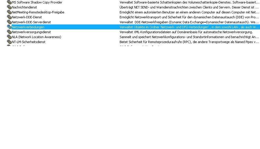

Schau mal unter Dienste ob "Netzwerkverbindungen" gestartet ist, oder starte diesen Dienst nochmal neu
Das hatte ich auch schon gemacht. Nutzt nix! :(

Jo, jetzt funzt auch Win Update wieder, auch Sysinfo, und in Netzwerkverbindungen ist auch wieder alles zu sehen. Auch kann ich mit dem Lan-Verbindungs-Icon wieder de/aktivieren; aber erst mit einer neuen Verknüpfung.
