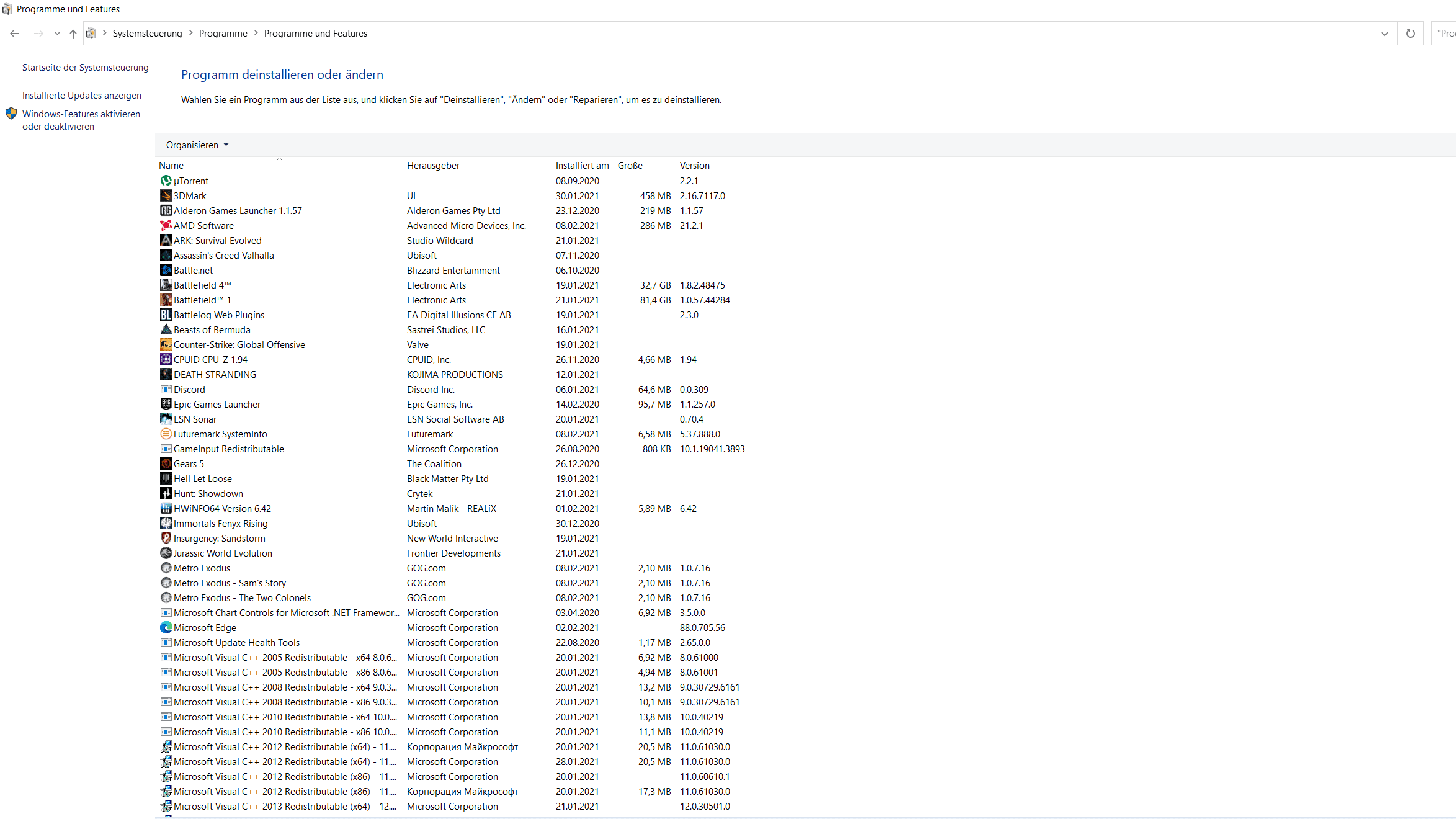

Wie geht das? Ich habe keinen anscheinend keine Ahnung. asrock sagt ich habe kein neues bios auf deren seite
Was auch immer diese AMD Software ist - oder besitzt du ebenfalls eine AMD GPU? /Edit: grad gelesen, ja hast du.
Hier gibt es jedenfalls für das B450 den richtigen Treiber AMD Support - es sieht so aus als wäre nämlich kein Chipset Treiber installiert - sonst sollte dort AMD Chipset Software stehen.
Probier diesen doch mal zu Installieren. Laut ASROCK ist das aktuellste Bios aus 11/2020 Version 4.50 ASROCK B450 Support, dies ist auch Installiert?
Nachschauen kannst du dies entweder über das BIOS selbst oder mit CPUID unter Mainboard -> Bios - dort solten dir Informationen gegeben werden.
