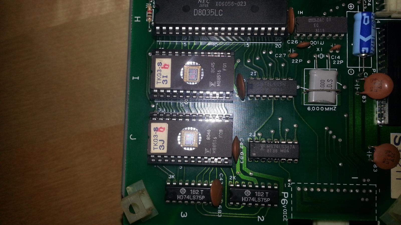

Ich habe einen 1982 Donkey Kong Table. Der ist so alt, dass da nicht die Standard Boards von späteren Spielautomaten verbaut wurden. Hier wurde wohl eine spielespezifische Hardware verbaut.
Es gibt da die 2 oder 3 Board Version (TKG4), die wohl verbreiteter ist als meine. Ich habe eine 4 Board Version (TKG3). Der Automat ist bis vor kurzem noch gelaufen. Nun habe ich seit neuem das Problem mit Bildfehlern, wenn das Game gestartet wurde. Mario läuft am oberen Bildschirmrand hin und her, und die Figuren sind verzerrt.
Wir haben schon google bemüht. Da gibt es auch Seiten, die den genauen Fehlerbeschreib auflisten; aber meinen Fehler habe ich nirgends gefunden. Wir haben bei ebay einen Ami angeschrieben, der die ganzen eprom Sätze für den TKG4 anbietet. Aber der hat bislang nicht geantwortet. Ausserdem wir das recht teuer, wenn wir gleich alle Chips austauschen würden.
Wenn ich in den Staaten bestellen müsste, dann würde ich wohl alle Chips nehmen (müssen). Wenn ich bei jemandem von Euch die Chips beziehen könnte, könnte man die allenfalls auch einzeln wechseln. Weil bei 12 Eproms aus den Staaten wird das dann doch recht teuer.

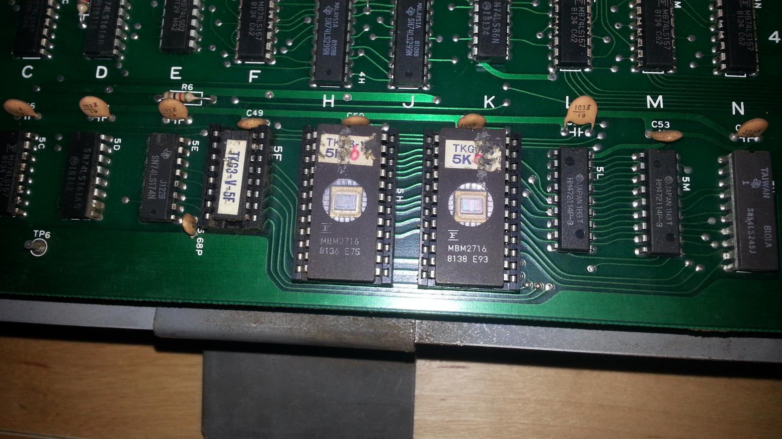

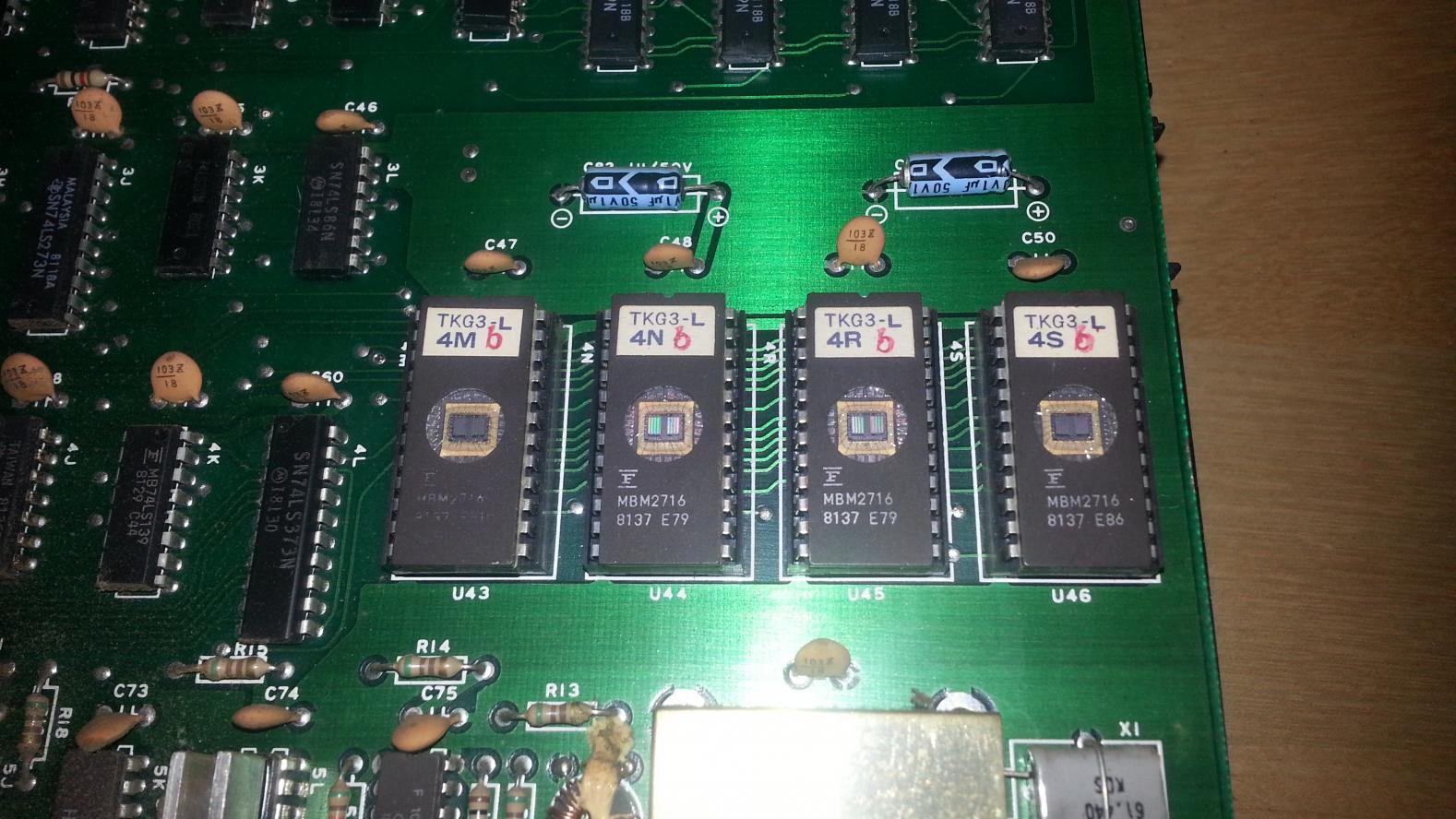

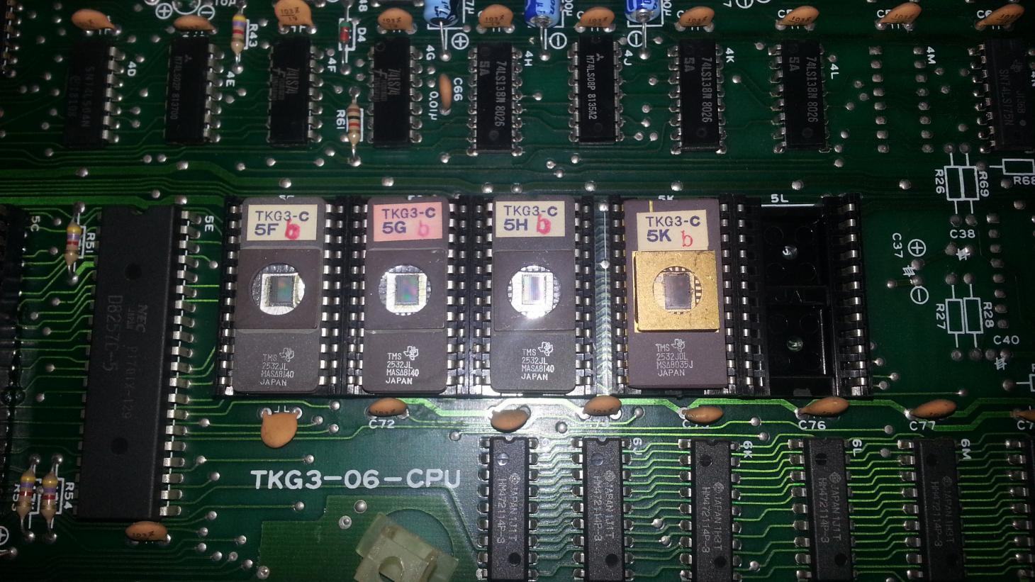

Auf dem Video Board wären das 5K und 5H. Auf dem Clockboard 4M, 4N, 4R und 4S. Auf den CPU Boards 5F, 5G, 5H, 5K. Und 3J und 3I gäbs da auch noch.
Aber wenn mir wer 5K und 5H zum testen einzeln liefern könnte (in die Schweiz), das wär super.
Die Chips sind zum Teil gesockelt, mein Kumpel ist da auch mal mit Eis- und Kontaktspray dahinter, aber gebracht hats nichts.
Die CPU ist eine Z80. Die Teile sind alle gesockelt.
Viele Automaten haben einen Servicemode, meist kommt man mit einem DIP-Schalter rein. Und oft kann man dort die Checksummen der EPROMS prüfen/ermitteln lassen. So würde sich der fehlerhafte Baustein schneller finden lassen. Evtl. gibt es da auch einen RAM-Test und mehr (der Fehler muss ja nicht in einem EPROM liegen... evtl. ist es RAM oder das Netzteil oder ein ausgelaufener Akku oder....)
Außerdem sollten die Fenster der EPROMS lichtdicht zugeklebt sein, das Fenster wird nur zum Löschen gebraucht. Der im Tageslicht enthaltene UV-Anteil kann den Inhalt der EPROMS verändern...
