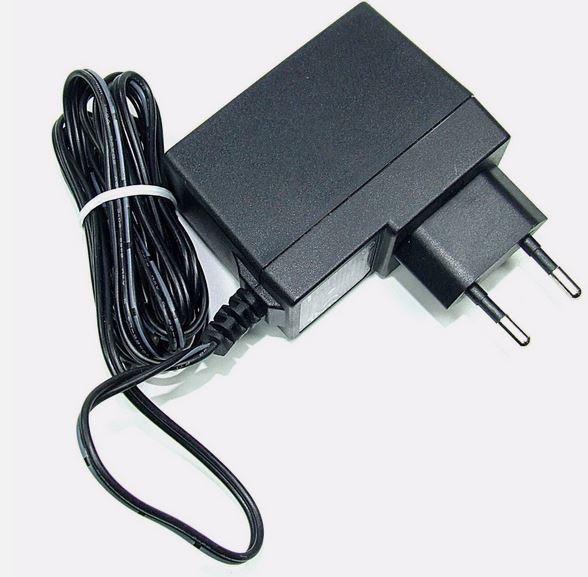

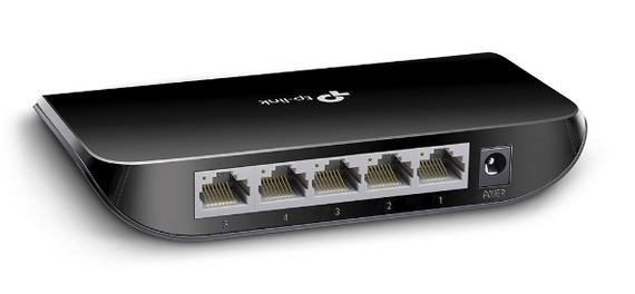

Moin, hoffe bin hier richtig, habs sonnst nichts gefunden. Ich möchte einen mini Verteilerkasten an die Wand machen, der eine Schiene hat, dort soll ein 16A Automat rein, und 2x Steckdosenmodul. Nun aber zum Problem. der Kasten soll eine geschlossen Tür haben, nicht Transparent (innenraum) und genug tiege von Tür zur Schine um in die Dosen ein Steckernetzteil zu bekommen und ein Switch (5port soll auchnoch irgendwie Platz darin finden. Vieleicht hat ja jemand eine Lösung für mch zwischen (WAF) und minimaler größe bei max inneraum hinter der Tür. Der Switch ist dort mit nur zwei Kabel darin, da er nur zwei Räume verbindet. alo kommen max zwei Lan Kbel und eine Stromversorgung dort rein (Kabel E&A und an einer Dose der Switch und eine Stromdose zur Reserve.)

Wozu braucht man denn für 2 LAN-Kabel einen Switch zum Verbinden?
Das geht auch ohne Switch. In einem Haus kann man zudem davon ausgehen, dass beide Leitungen zusammen <100m sind, was also die Längengrenze von Ethernet nicht reißt.
Für die Sicherung (230V-Komponenten) brauchst du halt ein abgetrenntes (isoliertes) Feld und für 1reihig dürfte der Switch samt Patchkabeln und Anschlusstechnik einfach zuviel Platz brauchen.

PS: Du könntest einfach in den nächsten Baumarkt gehen umd zu sehen, was die dort so haben, ob die etwas haben, wo dein Steckernetzgerät rein passt.
