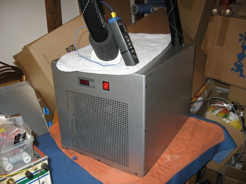

Da ich mal wieder Lust bekommen hab was zu basteln, habe ich mich daran versucht eine Kaskade so kompakt wie möglich zu bauen. Das Ergebnis sind 40x55cm für die Grundplatte des Gehäuses. Aufgrund der Größe hat sich der Bau relativ lang rausgezögert. Am Ende hat sich die Arbeit aber gelohnt und sie funktioniert so wie sie soll.
Bilder vom Bau findet ihr hier: VIP-Gallerie von Patrickclouds | powered by extremecooling.de
Und hier noch ein paar Impressionen:

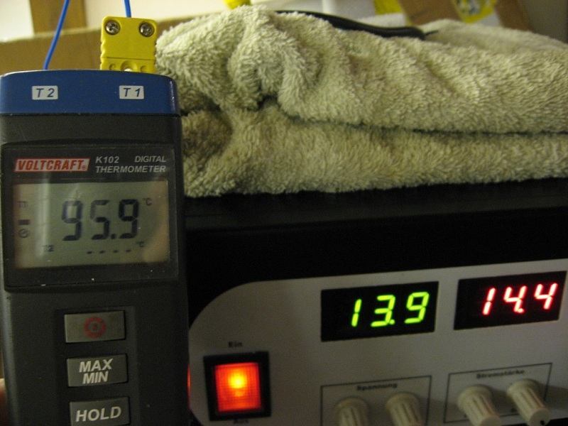

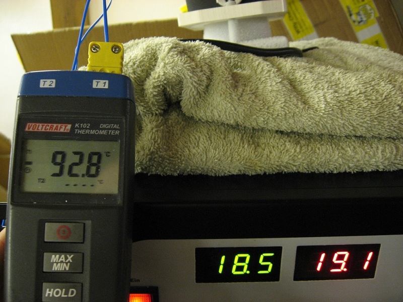

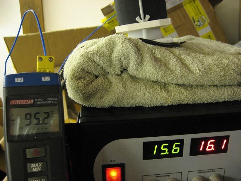

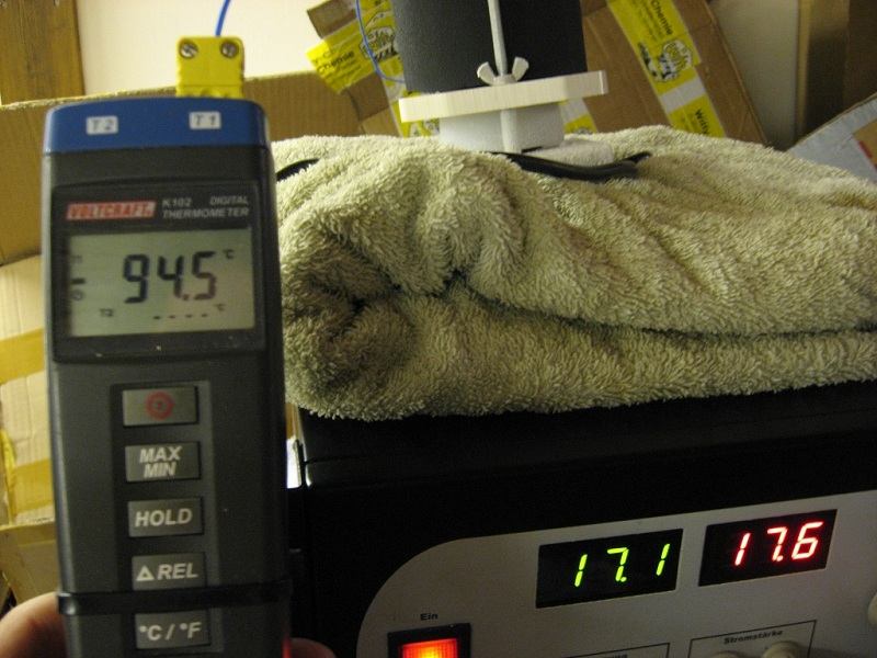

hab heute den lasttest und letzte einstellungen des thermostatischen expansionsventils vorgenommen.
abwärme habe ich von 200-300 watt getestet mit folgendem ergebnis:
200watt = -96°C
250watt = -95°C
300watt = -94°C
am ende wollte ich nochmal wissen ob auch 350 watt möglich sind mit der tev einstellung für 300watt. und siehe da auch das geht :d

bei 300watt:
attachment.php
bei 250watt:
attachment.php
bei 200watt:
attachment.php
bei 350watt :d
attachment.php

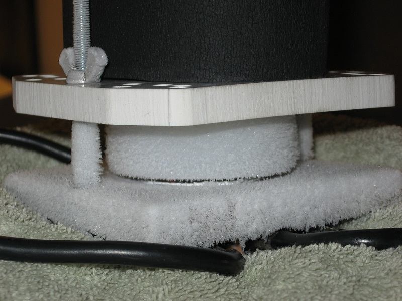

eisig
attachment.php
