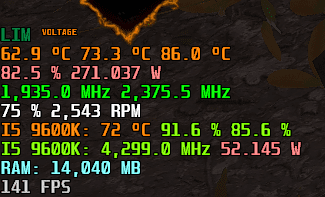

Hier ist eine Momentaufnahme einer zufälligen Stelle beim Zocken.
GPU Temperature 63°C
GPU Hot Spot Temperature 73°C
GPU Memory Junction Temperature 86°C
Total GPU Power [% of TDP] 82% (meist ~60-70%)
GPU Fan 75%/2500rpm
Diese Werte mögen zwar im Bereich des akzeptablen liegen, sind mir aber sowohl eine Spur zu warm, als auch eine Spur zu laut.

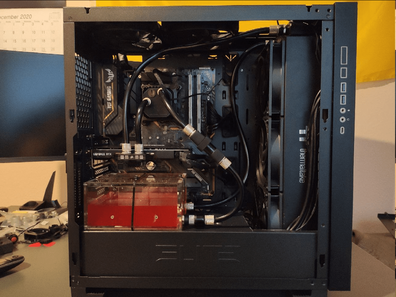

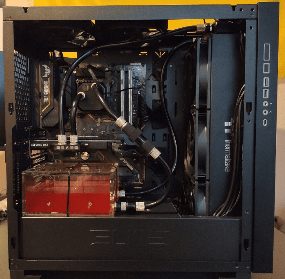

Die Wasserkühlung wurde an diesem Wochenende verbaut und hat mich doch ein paar Nerven gekostet (Für RGB und gute Verkablung hatte ich keinen Nerv mehr). Dass hatte bei der WaKü meines Bruders besser geklappt.
Im Kreislauf befindet sich als CPU Block / Pumpe der Alphacool Eisbaer Aurora. Für mich ein Top Highlight von Perfomance zu Kosten!
Und es kann auch sein, dass es nicht der beste Block ist, aber er schafft es dennoch meinen i5 9600k mit einem angegebenen Turbotakt von 4.6GHz und einer TDP von 95W bei meinem leichten OC von allcore 5GHz im Cinebench R15 unter 80°C zu halten bei einem Verbrauch von ca. 145W.
Als GPU Block habe ich auf @h4Xn gehört und den Corsair Block verwendet. Zu dem kann ich sagen, dass dies ein super Block für eine faule Person ist, da die Pads schon zugeschnitten und aufgeklebt sind. Sogar die Wärmeleitpaste ist schon aufgetragen.
Wobei ich ihn hauptsächlich geholt habe, weil er meiner Meinung nach besser aussieht, als der Acryl Block von Alphacool. Auch wenn ich bezweifle, dass die Performance besser ist als bei AC.

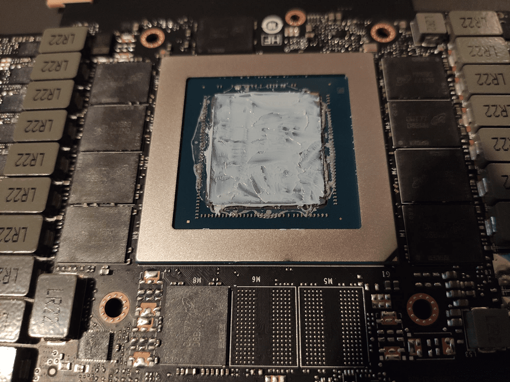

Außerdem wurden die Pads, abgesehen von den 0,2mm Dicken, durch die von Igor empholenen Alphacool 11er Pads ersetzt und zusätzlich auf der Rückseite hinzugefügt. Bei der Paste habe ich die Thermal Grizzly Kryonaut verwendet.
Die Kühlung wird durch einen 420er 60mm Radiator von ThermalTake mit 6 Arctic P14 Lüftern im PushPull Betrieb gewährleistet.
Und der AGB ist dieser Dual Bay Res. Also ein billiger Kasten mit einem Volumen von 1,5 oder 2 Litern.
Langzeittest stehen noch aus, aber es scheint, dass ich auf eine Wassertemperatur von bis zu ca. 32°C an der kühlsten Stelle nach dem AGB und 39°C an der wärmsten Stelle kommen, wenn die Lüfter mit ca 1000 Umdrehungen laufen. Dies ist zwar deutlich höhrbar, aber meiner Meinung nicht allzu laut und im Vergleich zu Grafikkartenlüftern, die mit 2500RPM drehen, auf jeden Fall besser!
