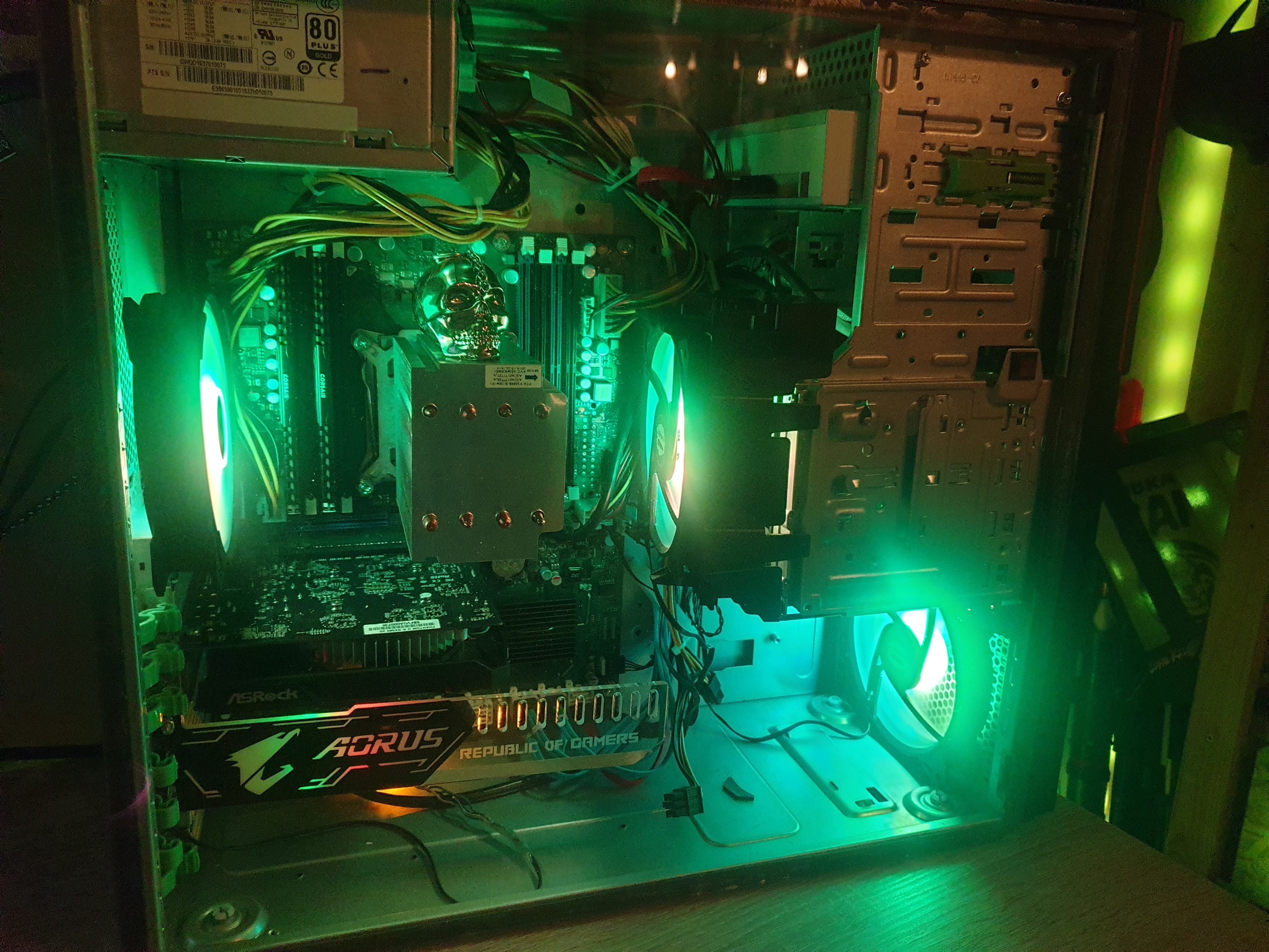

Hallo danke für eure hilfe. Wir haben etwas umgebaut folgend ist die Lüftung ein besserer cpu Kühler soll später folgen. Wir sind halt noch absolute Leihen.

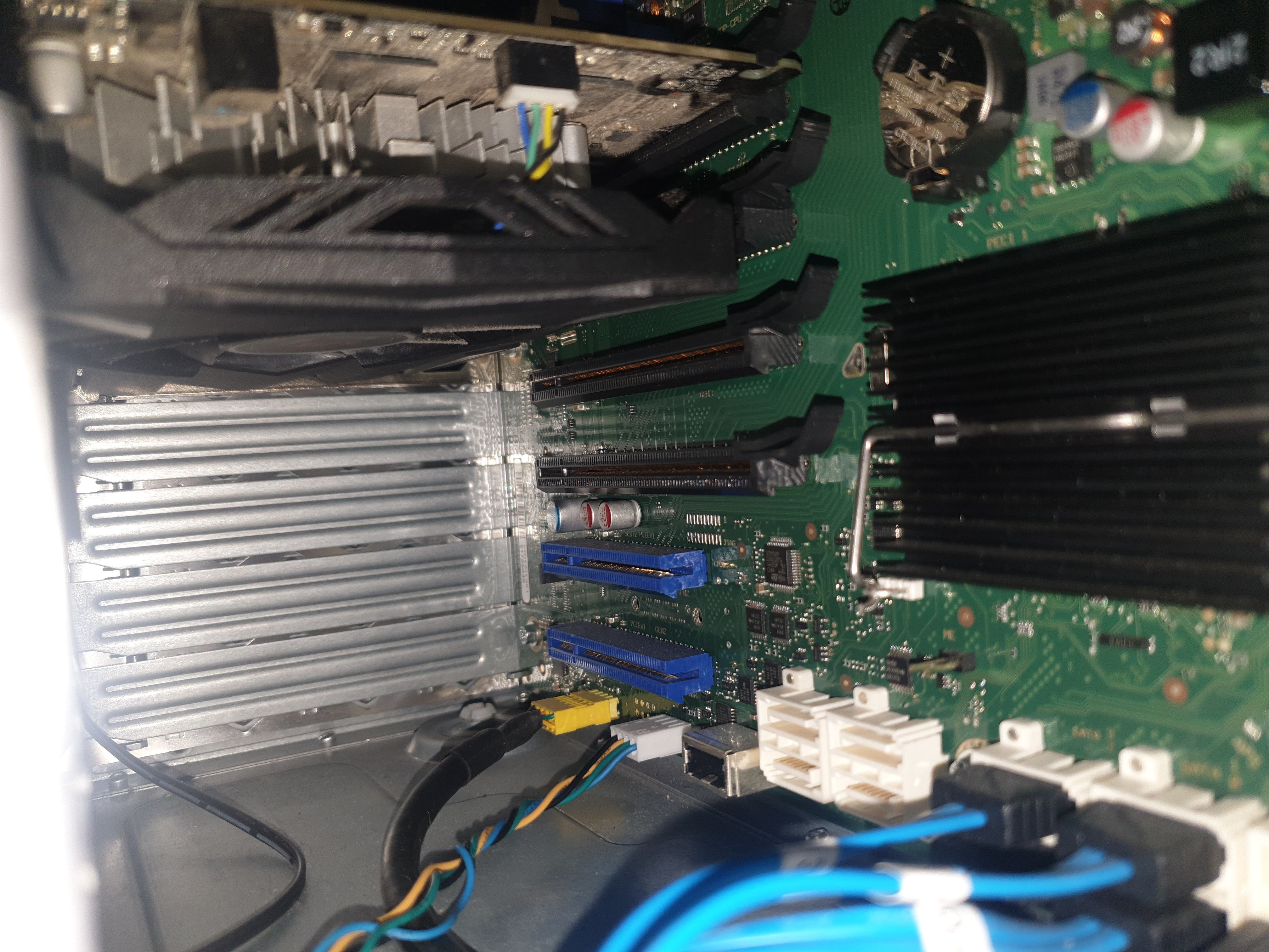

Ok die Länge der Grafikkarte ist nicht das Problem. Was mich verwirrt ist der 8 pin Stecker. Die aktuelle Grafikkarte ist auf dem Steckplatz aufgesteckt und nach außen am PC verschraubt (Leihenhaft ausgedrückt) einen 8 pin Stecker haben wir beim Einbau dieser Grafikkarte nicht gebraucht. Werden damit die 3 Lüfter der gewünschten Grafikkarte angesteuert?
So sieht es unter der aktuellen Grafikkarte aus. Die rgb Lüfter die wir verbaut haben haben jeweils einen 4 pin stecker

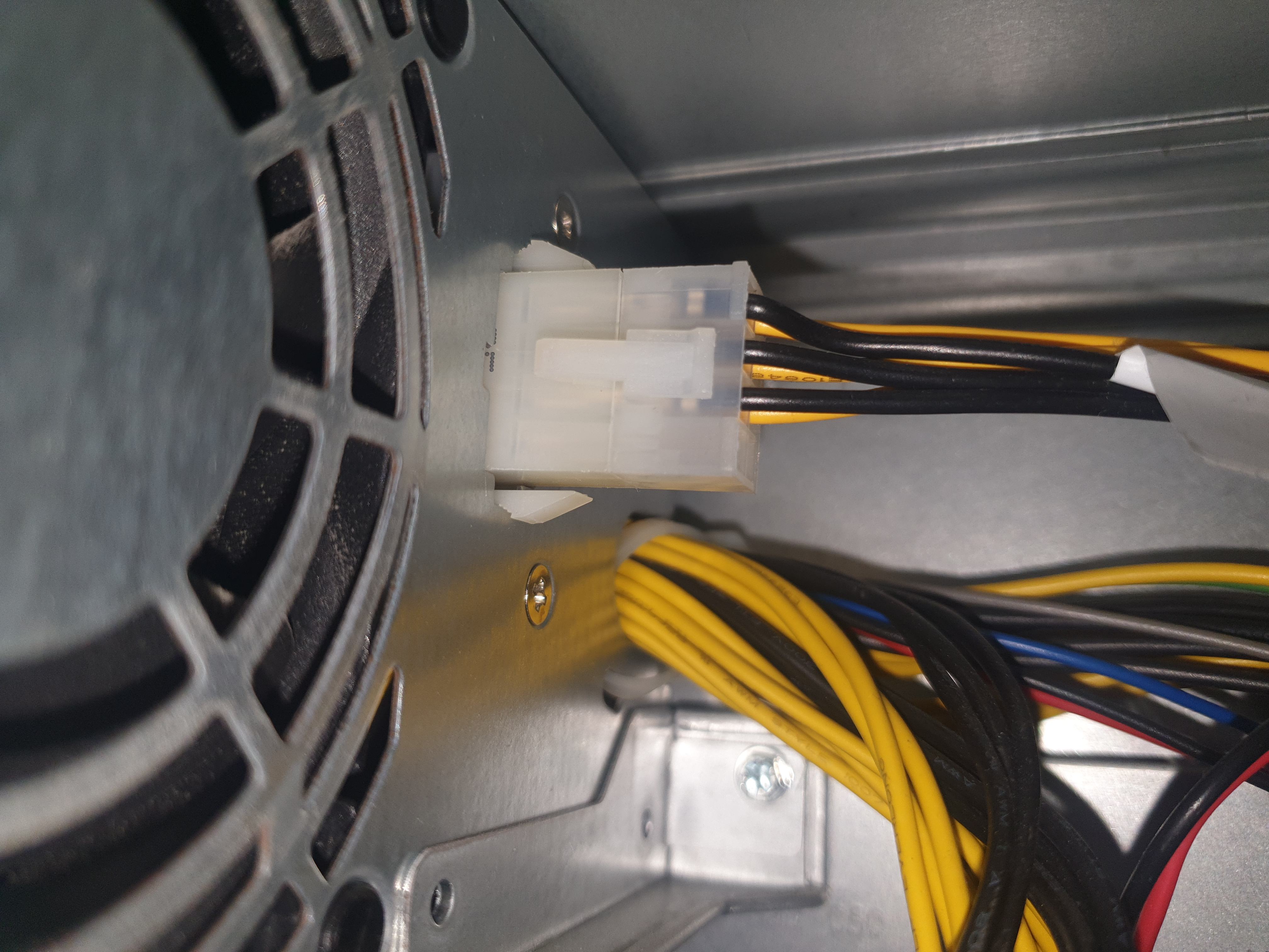

Habe gerade gesehen dieser Anschluss am Netzteil hat 8 Pins wovon nur 6 belegt sind. Diese gehen nach unten und enden in 2 6 pin Steckern welche blind im Gehäuse liegen
Habe gerade gesehen dieser 8 pin Stecker (nur 6 pins belegt) geht vom Netzteil in 2 jeweils blind im Gehäuse liegende 6 pin Stecker

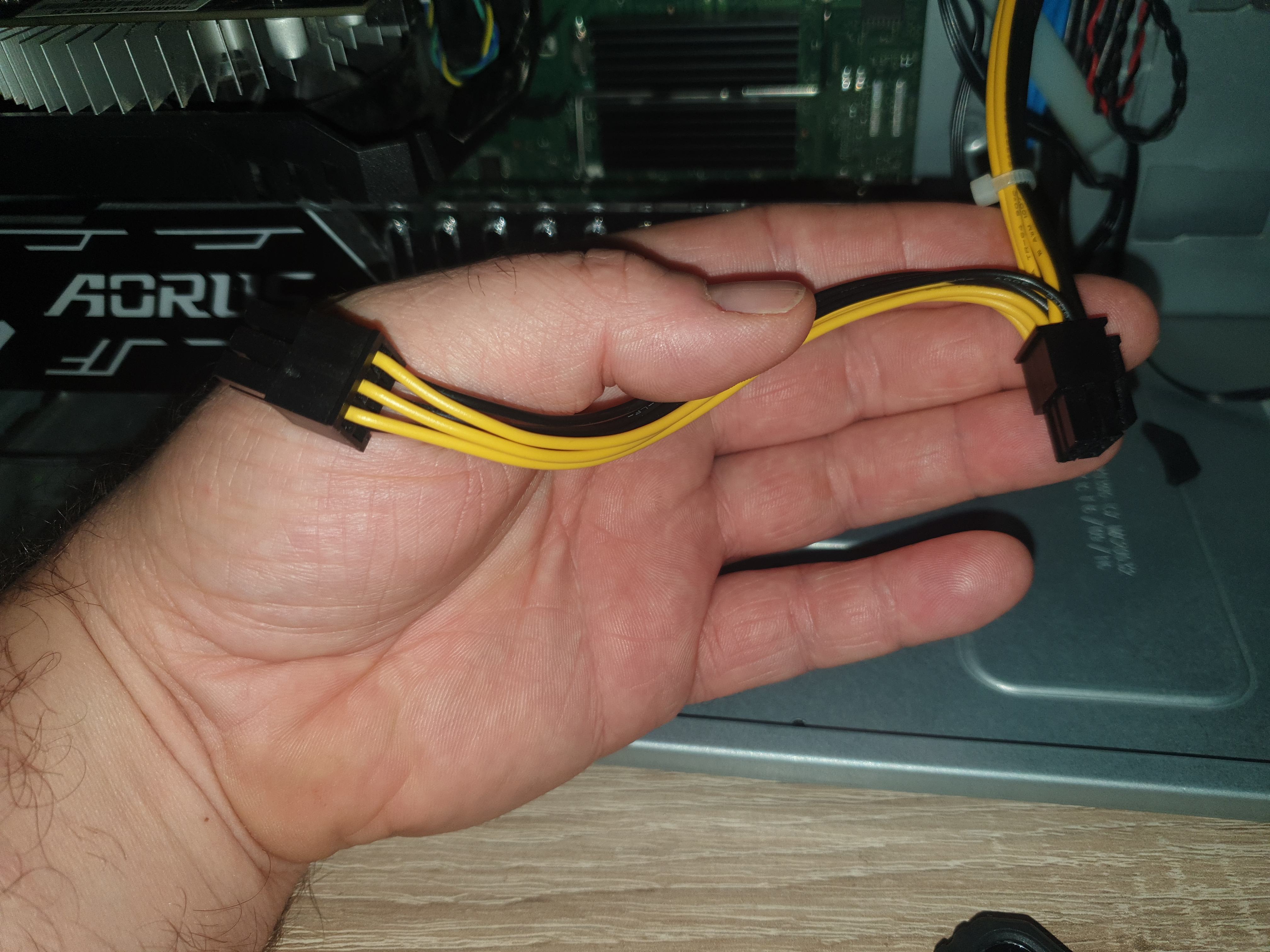

Google Mal Bilder:
"PCIe 6+2 Stecker"
Und dann vergleich das Mal mit den 2 Steckern die vorhanden sind.
Die beiden 6er sind vermutlich PCIe 6 ohne das +2?

Auf den Bildern habe ich gesehen das die Luftführungshilfen nicht verbaut sind. Dann könnte es ggf schon kritisch mit der CPU werden, da diese nur passiv über die Luftführung von einem Gehäuse Lüfter gekühlt wird.
