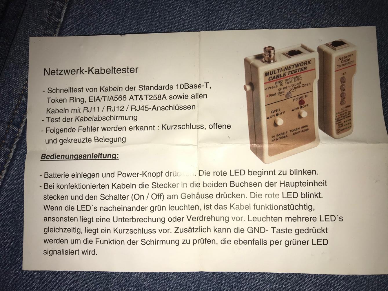

Moin,
ich habe auf der Arbeit eine sehr preiswerte Schiene und ein gutes Modul, dessen Typ ich, wie bereits geschrieben, nicht griffbereit habe. Montag könnte stressig sein, Dienstag sollte ich es schaffen nachzusehen und zu posten. Ich hatte bisher noch keine Probleme bis auf das beschriebene EDAT und Keystone: zum Verwechseln ähnlich aber passt nicht, bin selber einmal drauf reingefallen weil ich EDAT da noch nicht auf dem Schirm hatte :heul: Leider sind bei Amazon auch Vollkorntrottel vertreten die falsch bestelle und dem Artikel ihr Bräsigkeit anlasten. IMG_1670.jpgIMG_1671.jpg
Hier 2 Bilder des Gerätes wenn Du es ausleihen möchtest machen wir den Rest per PN.
-teddy
Moinsen,
Dienstag/Mittwoch reicht völlig. Bin momentan immer noch am planen. Was den Tester angeht, der sieht heftig Profimäßig aus. Gibts dazu online eine Anleitung`?
Anleitung steht doch auf dem Gerät drauf ;) Zwar auf englisch und etwas knapp aber doch verstehbar.

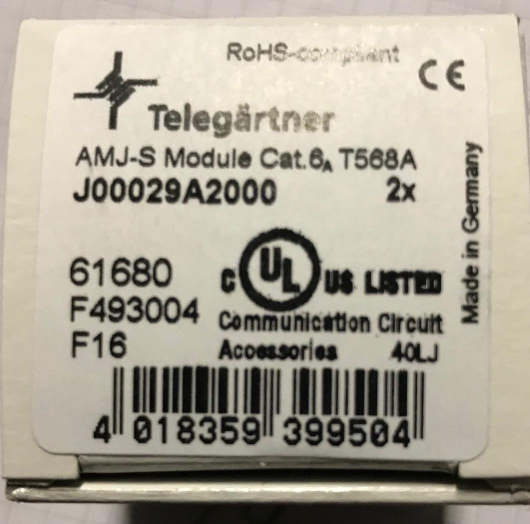

Moin,
wie heißts doch so schön, der frühe Vogel fängt den Wurm, aber ich schlafe lieber etwas länger und nehm nen Kaffee :banana:
Hier das Keystone Modul:

Danke für das Modul. Schiene kann ich mir dann frei aussuchen, oder? Digitus hat sowas glaub ich. Da sollte das von Telegärtner ja rein passen. Ich schau aber noch mal nach.

Ich würde übrigens wetten, daß der von magicteddy verlinkte Hobbes-Tester intern exakt das Gleiche macht wie die verlinkten Noyafa mit Probe. Das Display sieht schon sehr verdächtig ähnlich aus...

Erwähnen sollte ich noch, daß die billigen Netzwerktester - im Gegensatz zu den "besseren" von Noyafa - auch Kurzschluss zum Schirm feststellen können (sofern S/FTP-Kabel verwendet wird und durchgängig korrekt gearbeitet wurde). Deshalb nutze ich meist beide, sprich ich teste erst mit dem Noyafa, und wenn da schon was "merkwürdig" ist, teste ich mit dem Billigheimer nach. Das ist der Unterschied zu dem verlinkten Hobbes von Reichelt: der kann laut Anleitung auch Fehler zum Schirm messen. Dafür kostet der aber auch entsprechend viel, 120,-€ für zwei Geräte gg. dem Komfort, das ein Gerät das kann, für 250,-€, ist schon ein erheblicher Unterschied im Portemonnaie. Und ich bin jahrelang nur mit dem Billigmodell ausgekommen. Im Businessbereich geht das nicht, da muss man Installationsprotokolle abliefern, das ist völlig klar, für @home reicht aber so ein simpler Kabeltester IMHO vollkommen aus.
Bei sauberer Arbeit kommen Schirmfehler an den Anschlussdosen meiner Erfahrung nach auch eher sehr selten vor, da geht es wohl eher um Fehler, welche durch gequetschte oder falsch verlegte Leitungen entstanden sein könnten. Die haben dann aber meist auch so viel andere Fehler, daß die schon eher auffällig werden.
Mehr als ein Probe kann sehr nützlich sein, wenn man das öfter macht oder große Installationen überprüfen muss. Ist aber nur ein Bequemlichkeitsfaktor, es geht auch mit einem Probe und - wenn man nicht mehr laufen kann - einer zweiten Person, die umsteckt... ;)
