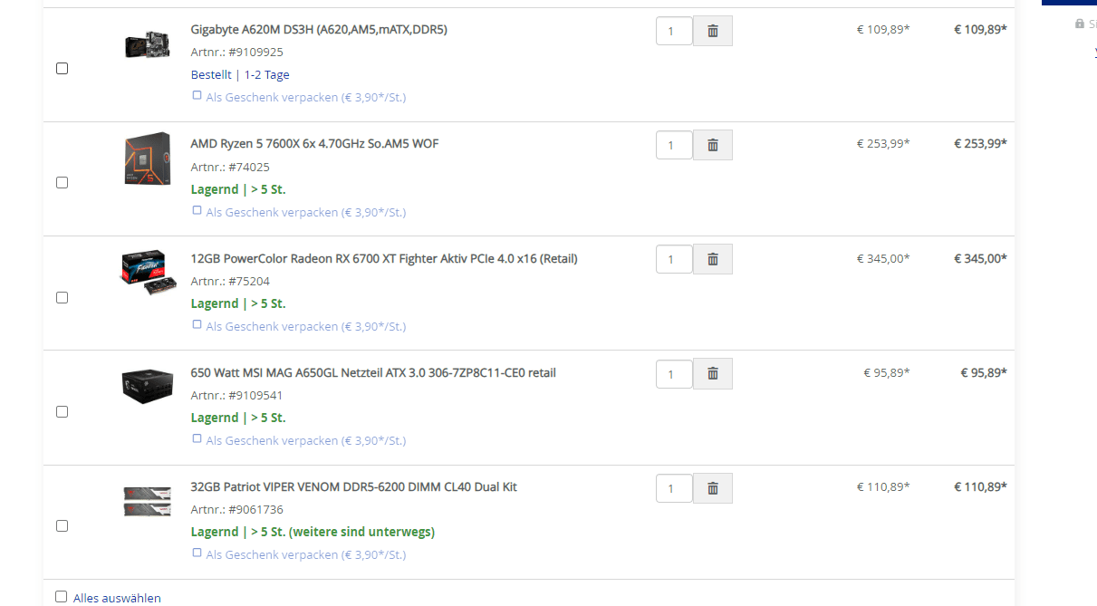

Hallo liebes Forum,
bin gerade am schauen welche Komponenten ich mir zusammenstelle.
Bin absolut weit davon entfernt davon in den HighEnd Bereich zu kommen und spiele nicht die aktuellsten Games.
Hier mein Setup, wäre das so i.O.?
Gruß
DerHumpty
Cpu Kühler ?
Für das Mainboard nimmste am besten den 7600 ohne x oder den 7600x und anderes Mainboard
Beim Ram geh auf 6000 mhz und bis CL 36
Schau dir Mal das ASRock B650m VDH/m.2 Board an. Kostet etwa 130€, ist vermutlich das am besten ausgestattete Budget und no-nonsense Board.
Und die VRM könnten theoretisch einen 7950x befeuern ohne selbst Feuer zu fangen.
Ist also absolut Solide.
Quelle: Hardware Unboxed B650 Board roundup
RAM:
5600 CL28 oder 6000 CL30, auf jeden Fall Expo.
Gskill X5 wäre gut und günstig, aber nicht überall lieferbar.
Was genau ist dein Vorhaben bzw. welche Anwendungen und Spiele nutzt Du? Wozu planst Du 32 GB RAM? Gabs einen Grund für Sockel AM5? LG

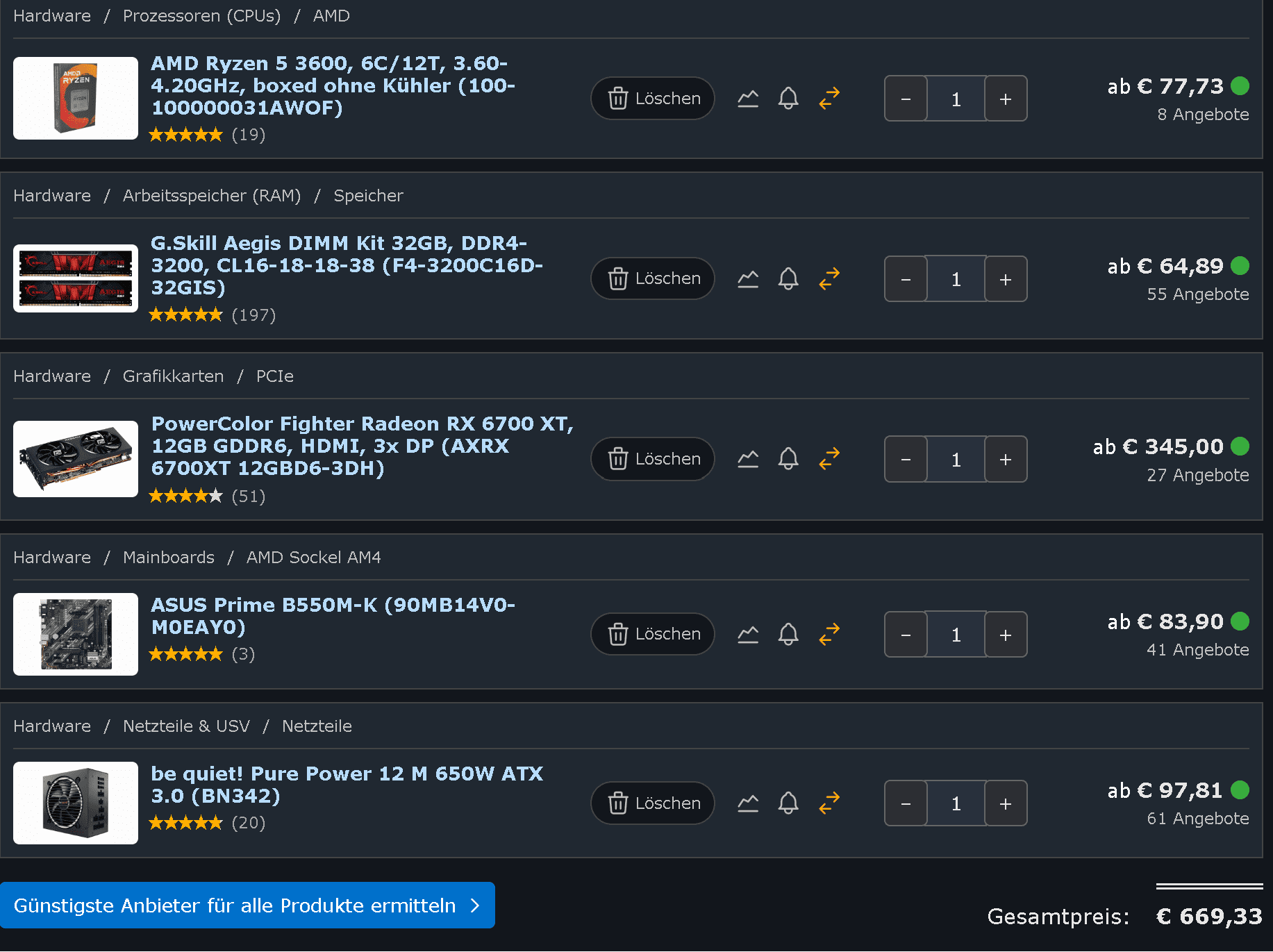

@ap221080 da ich bereit am4 habe. Nen altes Setup mit a320 Board. Und wenn ich schon Mal aufrüste dann in was Zukunftträchtiges wie am5.
Falls Du etwas günstiger sein magst.
Schau mal nach was es für das Board beim Hersteller auf der Homepage für Bios Versionen gibt und welche CPU da laufen würd.
Wenn du da einen 300€ 5800x3d draufnagelst bist du wieder ganz vorn mit dabei.
bzw einen 5600 wenn der x3d Cache in deinen Spielen nicht relevant ist.
Dann evtl noch 60€ für 2x16GB Corsair LPX 3200 CL18 Ram.
Und evtl ne neue Grafikkarte die zum Monitor und den Wunsch-FPS passt.
Problem wird soweit ich es einschätzen kann ja auch das fehlende PCI 4.0 sein oder nicht?!
Ist kein Problem.
PCie 3 ist mehr als schnell genug.
Du müsstest BIOS P7.40 drauf machen und dann die CPU tauschen.
Die alte wird mit nach dem Update vermutlich nicht mehr erkannt. (Eigenheit von den alten günstigen Boards, da ist der Speicher im BIOS Chip so klein dass die Kompatibilität nicht mit allen CPU gleichzeitig geht)
Bei der Grafikkarte einfach schauen das die x16(lanes) kann, dann geht das auch mit Gen3 (PCIE3.0).
Schau dir auch mal die MSI Boards an.
Jedenfalls würd ich eher auf das MSI PRO B650M-P gehen um ~125€ als auf das A620 um 110€.
Generell ist es durchaus einen Gedanken wert ob man nicht 30-40€ mehr ins Mainboard investiert das man dann hoffentlich einige Jahre hat. Sprich PCIe4.0 Unterstützung, USB Abschlüsse, etc...
Ich schließe mich aber der Meinung an, ich würde nix mehr unter PCIE4 kaufen, das schränkt einem die Auswahl ein Komponenten in Zukunft ein und dann lässt man doch Leistung liegen.

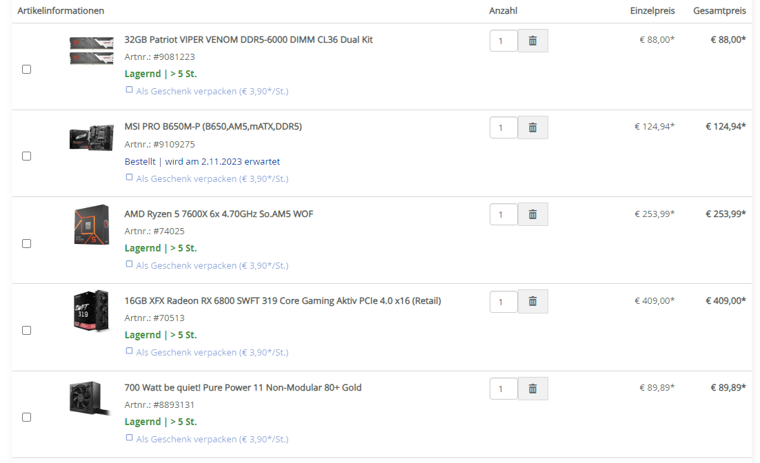

Danke an alle für die tollen und schnellen Antworten.
Das ist jetzt mein Setup. Ist dies so zu empfehlen?
RAM zu langsam
6000 CL30 oder 5600 CL28
Mediamarkt hat gerade 16% Rabatt Aktion.
Da könntest du eine KFA2 4070 Gamer ex 3x für 520€ bekommen.
Die ist ca 20% schneller als die 6800.
Aber für 409€ ist die 6800 auch gut, vor allem wegen vram als Texturspeicher.
Ich persönlich würde das ASRock Board kaufen wie oben genannt.
Und Mal schauen ob der 7600 ohne X günstiger ist.
Und wenn's der 7600x wird auf jeden Fall im BIOS den ECO Mode aktiveren.
Im ECO läuft der 7600 im powerlimit, ohne ECO bzw mit PBO läuft der 7600 im temperaturlimitiert und boostet bis er 95°c erreicht.
