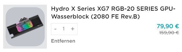

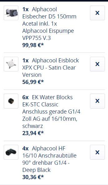

Hi,
ich bitte um Kaufberatung für Komponenten einer Wasserkühlung für die oben aufgeführte Hardware. Ich beschäftige mich seit 2010 immer wieder mit dem Thema, war aber lange raus.

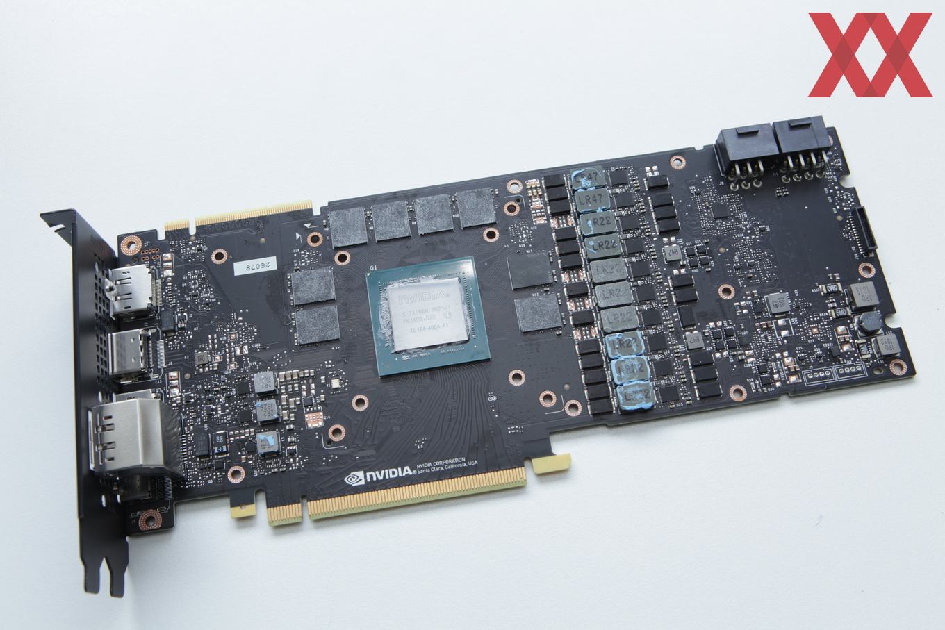

Zur Grafikkarte:
Watercool gibt in seiner Kompatibilitätsliste an, dass das PCB meiner Grafikkarte nah am PCB der RTX 2080 Reference ist. Deswegen habe ich meine Suche nach einem GPU Block darauf ausgeweitet.
PCB der RTX 2080 Reference (Founders Edition?)
Seht ihr mit eurer Erfahrung mögliche Probleme bei der Nutzung eines RTX 2080 Wasserblocks auf meiner RTX 2070? Bis auf die zwei fehlenden Transistoren (?), die Anschlüsse der Lüfter und den etwas kleineren Chip fällt mir kein Unterschied auf.
Die Warenkörbe:
Macht aktuell zusammen 432,93€ + 6 Arctic P12/14 PWM's.
Als Radiatoren habe ich vorerst 2x den Classic SE 360 von EKWB ausgewählt. Dies würde ich, je nach zukünftigem Case, auch auf einen 360er + 1x 280/240 ändern.
Welche Anschlüsse sind empfehlenswert? Bei der Anzahl wie viele gerade oder abgewinkelt entscheide ich dann natürlich wenn ich mich für ein Case und den Aufbau darin entschieden habe.
Wo seht ihr Verbesserungspotential?
Welche Teile fehlen als must-have's ?
Vielen Dank!
