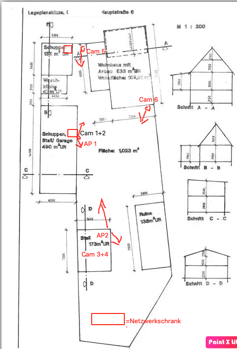

Als geplant sind für die Garage 4 Kameras aussen (zwei direkt in beide Richtungen am Gebäude, zwei weitere 50m weiter am übernächsten Gebäude. Dazu noch zwei Outdoor-APs.

Skizze:
Ich bin mir noch nicht sicher ob ich an dem Stall (unten im Bild, südlich auf dem Grundstück, AP2) entweder drei Outdoor-Netzwerkkabel über die Fassade ziehe oder nur eins und dort einen weiteren Switch selbst mit PoE + zwei Cams + AP versorge. Der Stall hat aktuell keine Stromversorgung. Da das Dach eingestürzt ist will ich da auch nicht so schnell eine hinlegen.

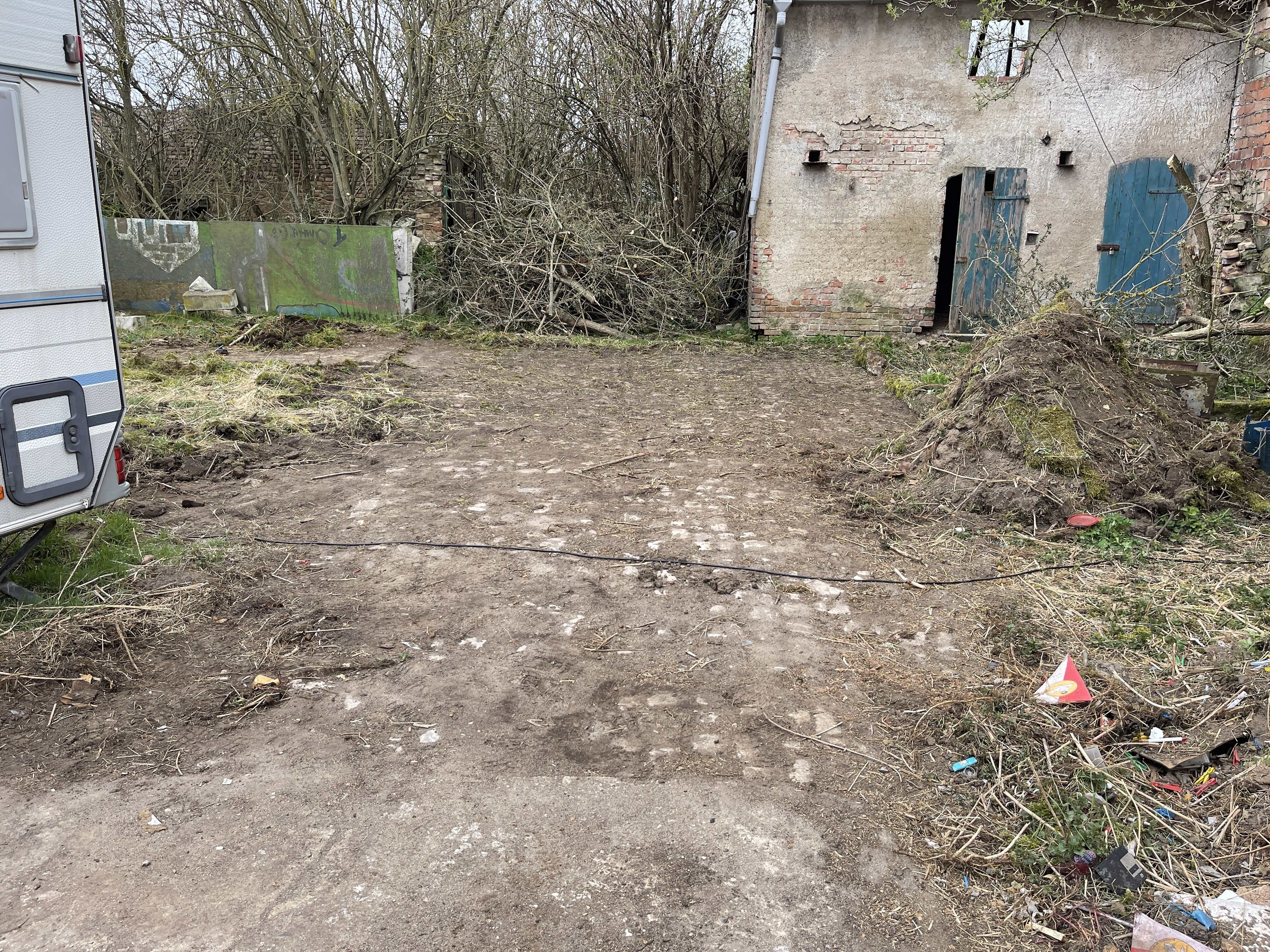

Das ist übrigens der Stall, an dem die letzten Kameras sollen (links vom Fallrohr):
Der Grünschnitt links daneben ist von mir. Rechts der Erdhaufen ist das Gras und die Erde als von dem Pflaster und den Betonplatten, links steht der Wohnwagen in dem ich am Wochende immer schlafe.

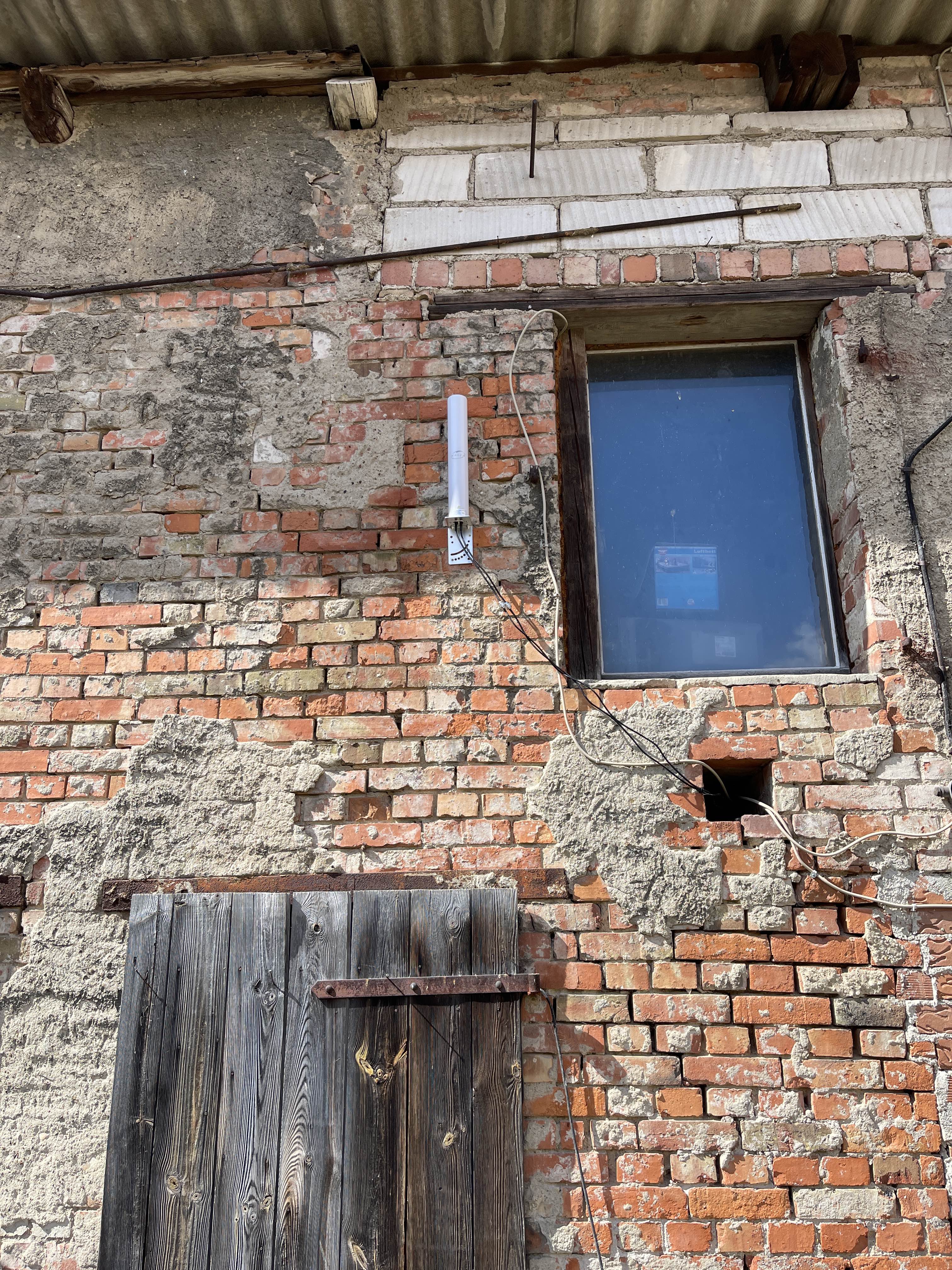

Die Öffnung unten am Fenster geht in die Garage, da soll dann der 1. Netzwerkschrank hin (Switch, Stromleiste, Patchpanel). Links von dem Fenster ist die LTE-Omni-Antenne, ansonsten geht da gar nichts. Telefonieren innerhalb der Gebäude ist ebenfalls nicht möglich. Oberhalb des Fensters sollen dann Accesspoint und die beiden Kameras hin.
