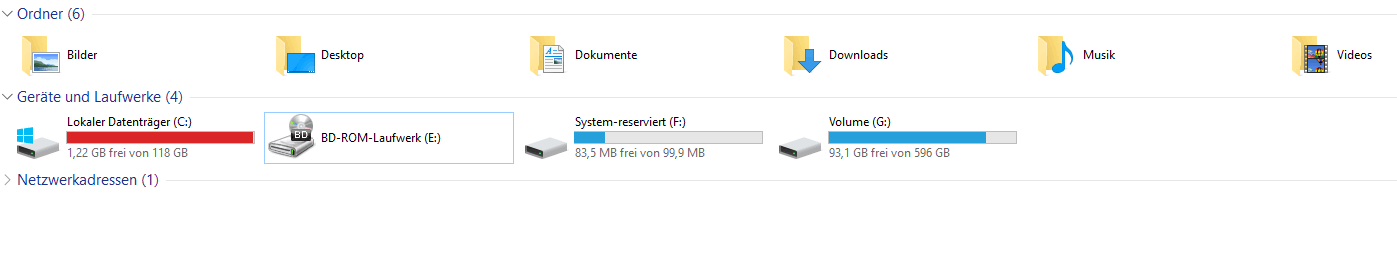

Im Anhang ist noch ein Bild wie es gerade aussieht.
Vielen Dank
Wenn auf C:, wo ja sehr wahrscheinlich auch Window installiert ist, nur noch 1,22GB frei sind, dann dürfte es schon beim nächsten PatchDay von Microsoft knapp werden. So voll sollte ein Systemlaufwerk von Windows nie werden und auch die Performance einer SSD leidet, wenn sie zu voll ist.
