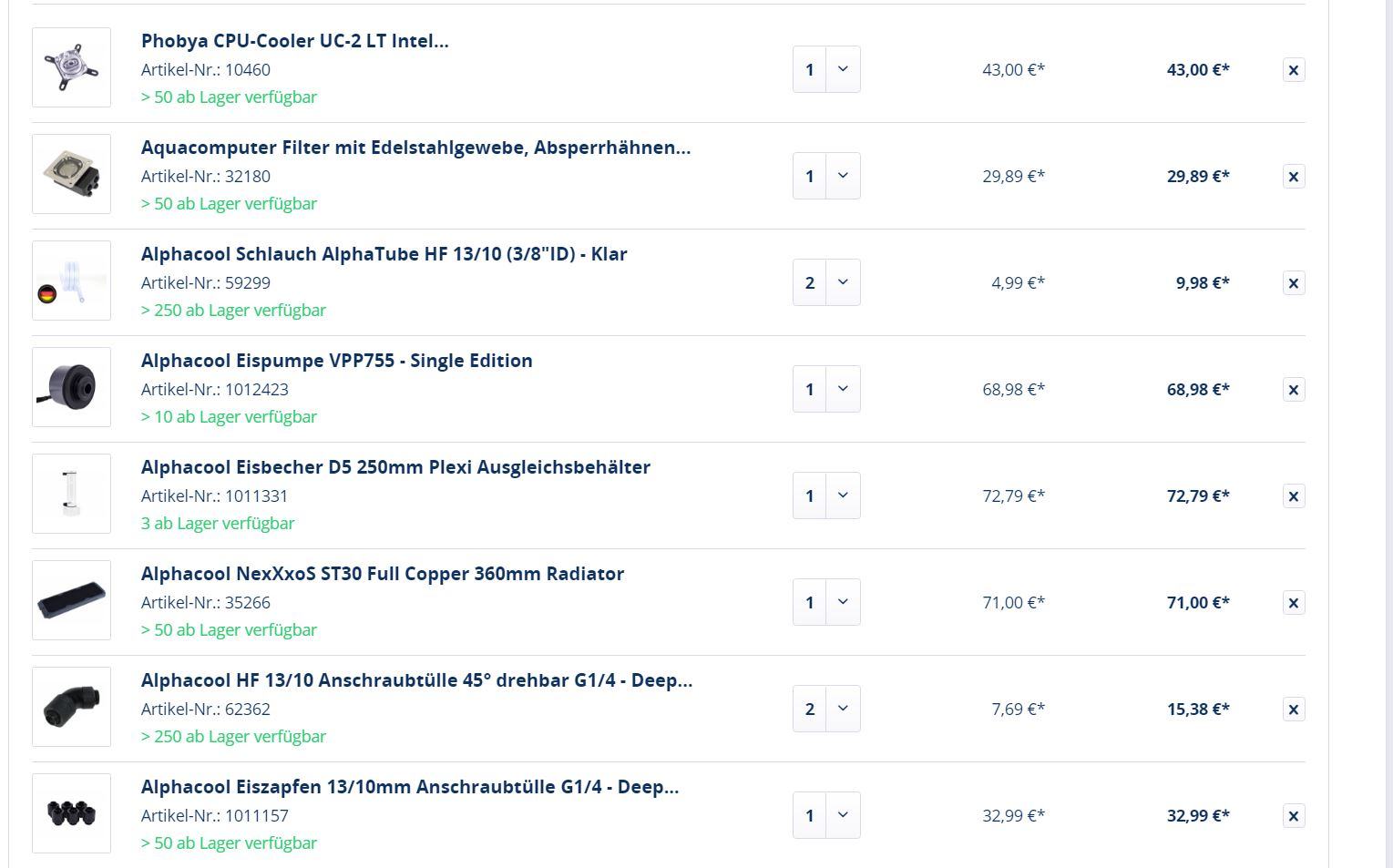

Wollte mein System jetzt schon zeitnah mit einer WaKü versehen. Komponenten sind aktuell schon ein wenig älter jedoch spiele ich mit dem Gedanken diese in ca. 1 Jahr durch ein Neues zu ersetzen.
Im Plan nur erstmal die CPU- später dann die Grafikeinheit(en) ebenfalls m it Wakü die dann einen weiteren 360 oder "nur" 120" zusätzlich beherbergen sollten, muss ich dann sehen...
Meien Auswahl:
Was meint ihr bitte. Lüfter & Kühlflüssigkeit & LEDs kommen noch dazu, gerne Eure Empfehlungen & Tips.
Danke für Alles Guys
Ich würde hier nur folgendes austauschen.
Den Artikel 62362 gegen 1011175 + 2 weitere normale Anschlüsse. Der Grund, die HF Fittinge sind glänzend, die Eiszapfen matt. Außerdem sind die Winkel-Adapter qualitativ hochwertiger.
Oh Super detaillierter Hinweis - Danke, Vielen Dank.
Was meinst Du bitte für normale Anschlüssen ?
Würde den Alphacool Schlauch gegen Mayhems Ultra Clear oder Primochill LRT tauschen. Von dem Alphacool HF Schlauch halte ich persönlich überhaupt nichts.
mit pvc Schlauch kann das nicht schaden - lieber Schmodder im Filter, als in Kühlern :fresse2:
