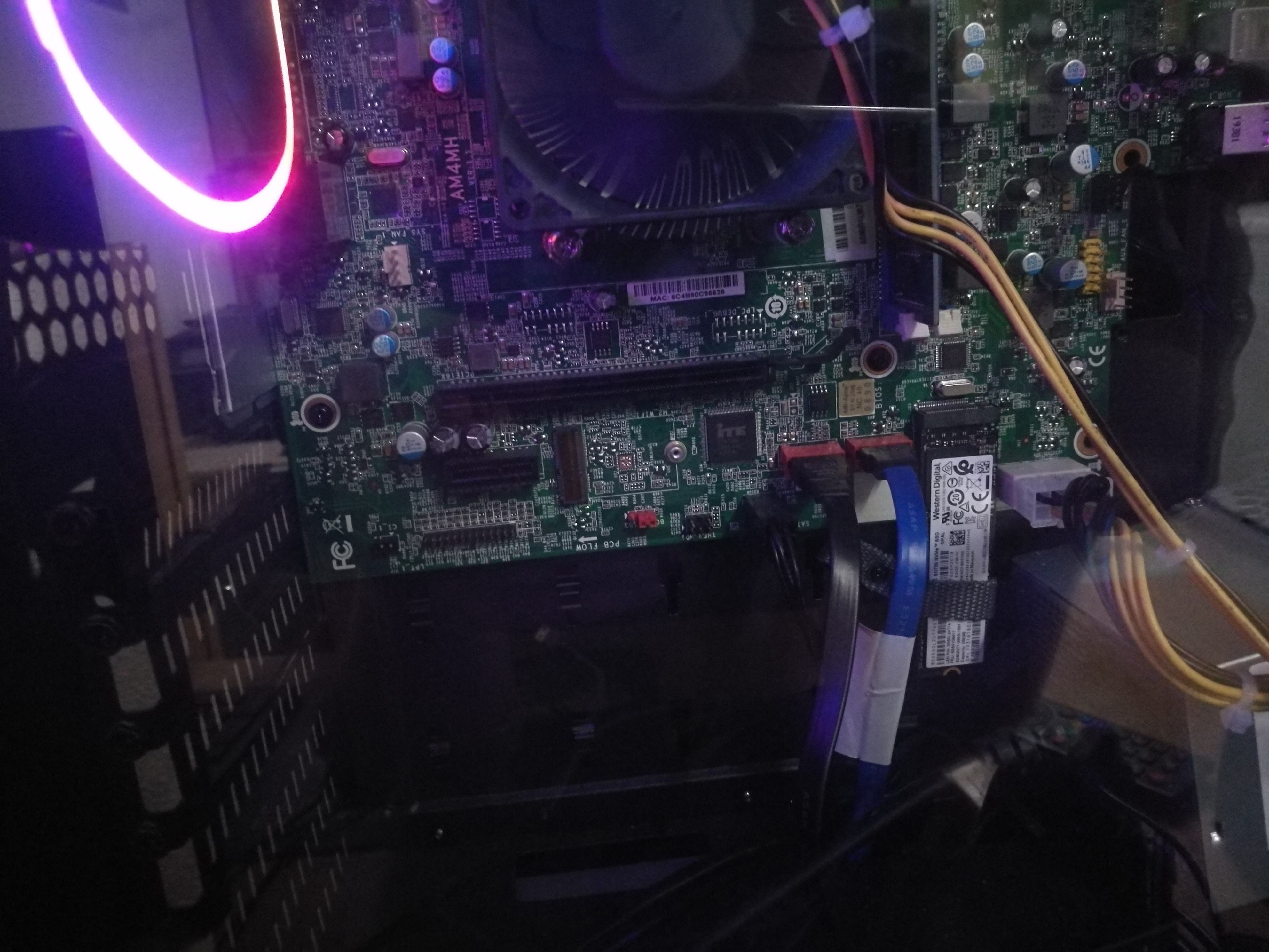

Ja, du meinst bestimmt eine M.2. SSD, oder?
Ja denke schon
So sieht sie aus
Ja so ein Anschluss ist dort auf allen Brettern vorhanden.

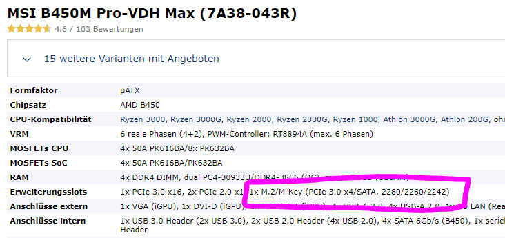

Okay, vielen Dank, meinen Sie ich sollte mir dieses Board kaufen?
Das MSI B450M Pro-VDH Max ist im Formfaktor µATX, wenn das passt ist das für den Preis ein gutes Brett, warum nicht. :)

Ist zwischen den beiden Mainboards ein großer Unterschied?
Ein Blick auf die Liste der Erweiterungsslots in deinem Link sagt dir das das Board den Steckplatz für die SSD hat... ;)
