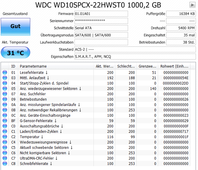

CrystalDiskInfo hatte die Festplatte mit usb Anschluss nicht erkannt. Habe ich sie bei mir also normal eingebaut (nicht ganz einfach bei meinen PC). Beim Umbau war auch das primäre Monitorkabel rausgegangen.
Beim neustarten hatte ich dann kein Bild. Nachdem ich den aktiven Monitorausgang gefunden hatte. War der Win8 logon der Platte sichtbar :) . Passwort usw weiß ich nich mehr. Vom PC startet sie also, vom Notebook jedoch nicht oO.
Gänge auch die Recovery auf dem PC ausführen und dann wieder in das Notebook bauen?
Nach neustart auf die richitge Platte kam bei CrystalDiskInfo die werte im Anhang.
0x29 = 41 mal hat der G-Sensor im Betrieb zu harte Stöße registriert, bei nur 38 Betriebsstunden ist das eine ganze Menge und könnte auch zu Problemen geführt haben oder führen. HDDs sind empfindlich, gehe vorsichtiger mit ihnen um. Von HGST gibt es dieses Video über die Empfindlichkeit und korrekt Handhabung von HDDs, mit dem Empfehlung wie die Umgebung aussehen sollte auf denen mit HDDs gearbeitet wird und sie weisen darauf hin, dass die Schäden sich auch erst später bemerkbar machen können.

Das war also nachdem die S.M.A.R.T. Werte ausgelesen wurden. Wie sehen die jetzt aus, gibt es da schwebende Sektoren (also Rohwert von Attribut C5)? Wenn nicht, dann solltest Du mal einen RAM Test mit Memtest86 oder Memtest86+ machen. Korrupte Dateien sind neben Abstürzen typische Zeichen für RAM Fehler und . Teste alle Riegel so wie sie eingebaut sind, ändere da nichts und lass auch die BIOS Einstellungen so wie sie unter Windows betrieben werden, genau so müssen sie ja auch fehlerfrei laufen. Wenn es keine Fehler gibt, warte 6 PASS ob es so bleibt und wenn es Fehler gibt, teste zuerst mit den Standardeinstellungen neu, sollte etwas verändert/übertaktet worden sein und danach teste die Riegel einzeln um zu sehen ob einer defekt ist oder ggf. eine andere Ursache vorliegt warum die möglicherweise auch fehlerfreien Riegel nicht fehlerfrei zusammenarbeiten wollen.

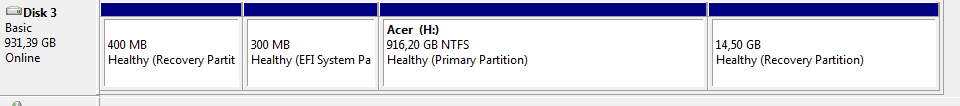

Ich will (über Weihnachten) Ubuntu auf meinem Notebook haben. Die derzeitige Festplatte hat nur win7 und kein Platz mehr für ubuntu. Die originale Platte hätte noch viel Platz. Ich will sie aber nicht komplett formartieren, da sonst die Win8 Lizenz usw. weg wäre. Nachdem ich sie jetzt starten konnte, habe ich zuminest den lizens-key. Falls der allein für einen neue Installation reicht, könnte ich sie ja ggf. komplett löschen.

Ram ist erst recht neu. Bevor ich die Platte in den PC eingebaut habe, gabs keine Problem. Den Ram kann man zu 99.999% ausschließen.
Die HDD hat paar schwebende gehabt.

Auf den Notebook kann man die Win8-Platte scheinbar nur starten, wenn im Bios Efi ausgewählt ist, Im Legacy mode erkennt er den Bootsektor nicht. Ich kann jedoch auf ihr Ubunut installieren. Davon starten geht jedoch nicht. Im efi mode wirft die Ubunutu installation einen Fehler.
