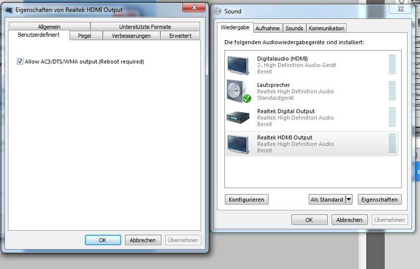

Was ich ebenfalls sehr merkwürdig finde.
1. Digitalaudio (HDMI)
2. Lautsprecher
3. Realtek Digital Output
4. Realtek HDMI Output
1. Den muss ich einstellen um überhaupt TV über den AV laufen zu lassen (ich kann aber nichts einstellen wie z.B bei Punkt 4.
2. Ist für PC-Boxen und spielt keine Rolle
3. Keine Ahnung
4. Dort kann ich Allow AC3/DTS/WMA einstellen (wie auf dem zweiten Bild zu sehen) leider kommt aber überhaupt kein Sound raus wenn ich dies aktiviere.

Hi,
du hast den Thread nicht richtig gelesen ;) Ich gehe ja via HDMI vom PC zum Receiver und vom Receiver zum TV. Stereosound kommt ja an. Nur wenn ich im Player 5.1 einstelle, kommt eben nichts mehr am AV an. Aus Ausgabegerät ist ja auch für die Boxen, wenn ich was auf dem TV sehen/hören will, stell ich das natürlich um. Ich kann aber nur den oberen HDMI auswählen (nicht den unten) und da kommt eben nur Stereosound raus :(
Wenn du den HDMI-Ausgang anwählst (den oberen) und auf konfigurieren drückst, hast du dort 5.1 eingestellt? Und welche Einstellungen hast du unter Einstellungen vorgenommen?
Das kann ich ja nur beim letzten einstellen (Realtek HDMI Output). Beim obersten (den ich auswählen muss um überhaupt Sound zu haben) kann ich bis auf Pegel, Qualität, Korrekturen/Verbesserungen nichts einstellen. Ich frage mich sowieso wieso ich zwei HDMI-Ausgänge anwählen kann. Ich habe definitiv nur einen.
