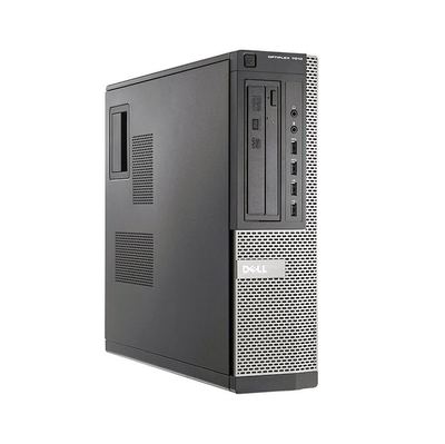

würde Ich da z.B. kaufen wenn ein CMOS-Clear nix bringen sollte.
