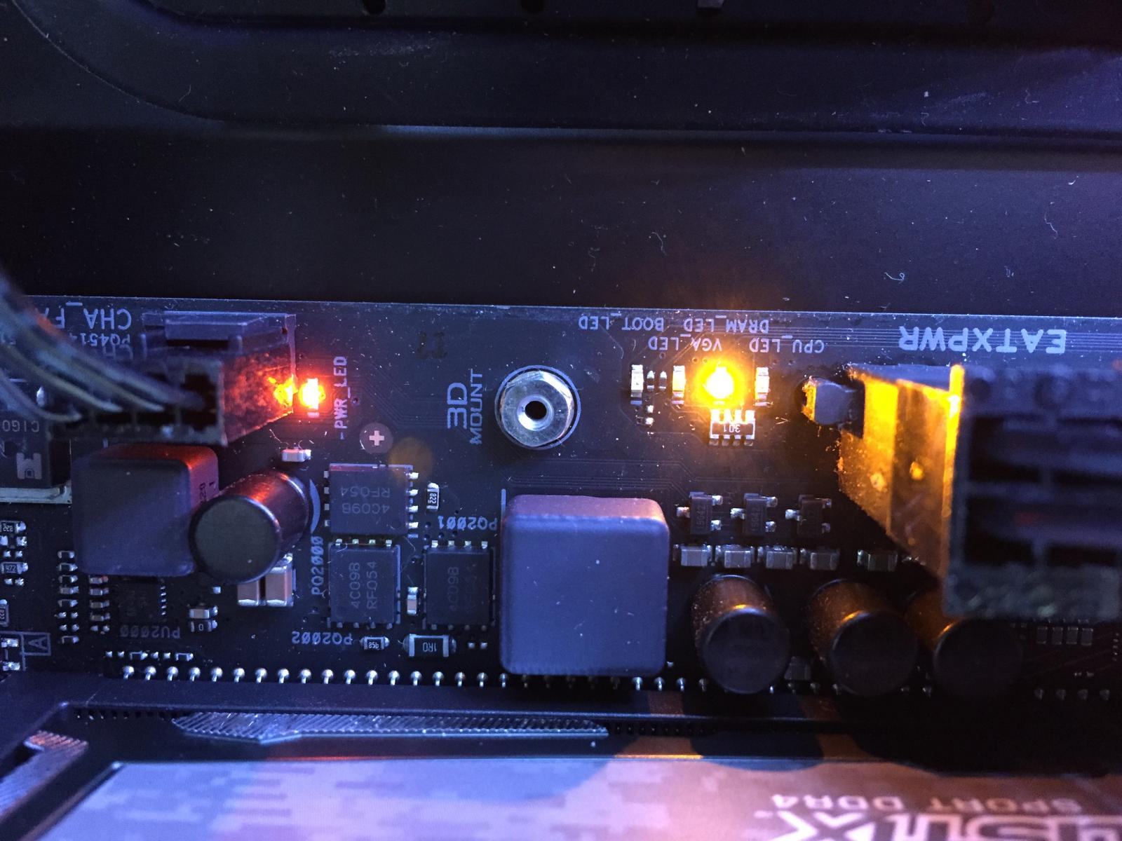

Habe mir gestern das Mainboard Buch geschnappt und mir die LEDs angeschaut. Wenn der zweite RAM Riegel eingebaut ist, leuchtet im Wechsel die DRAM_LED (Gelb) und die CPU_LED (Rot).

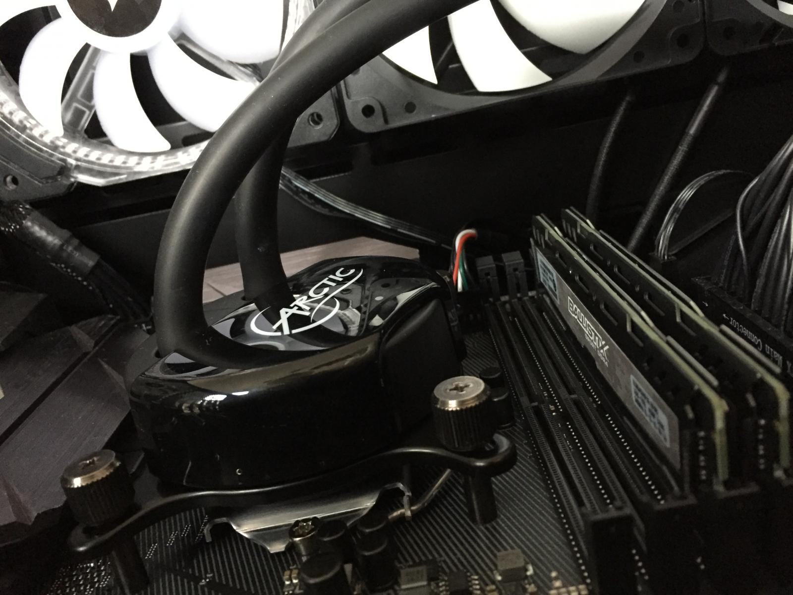

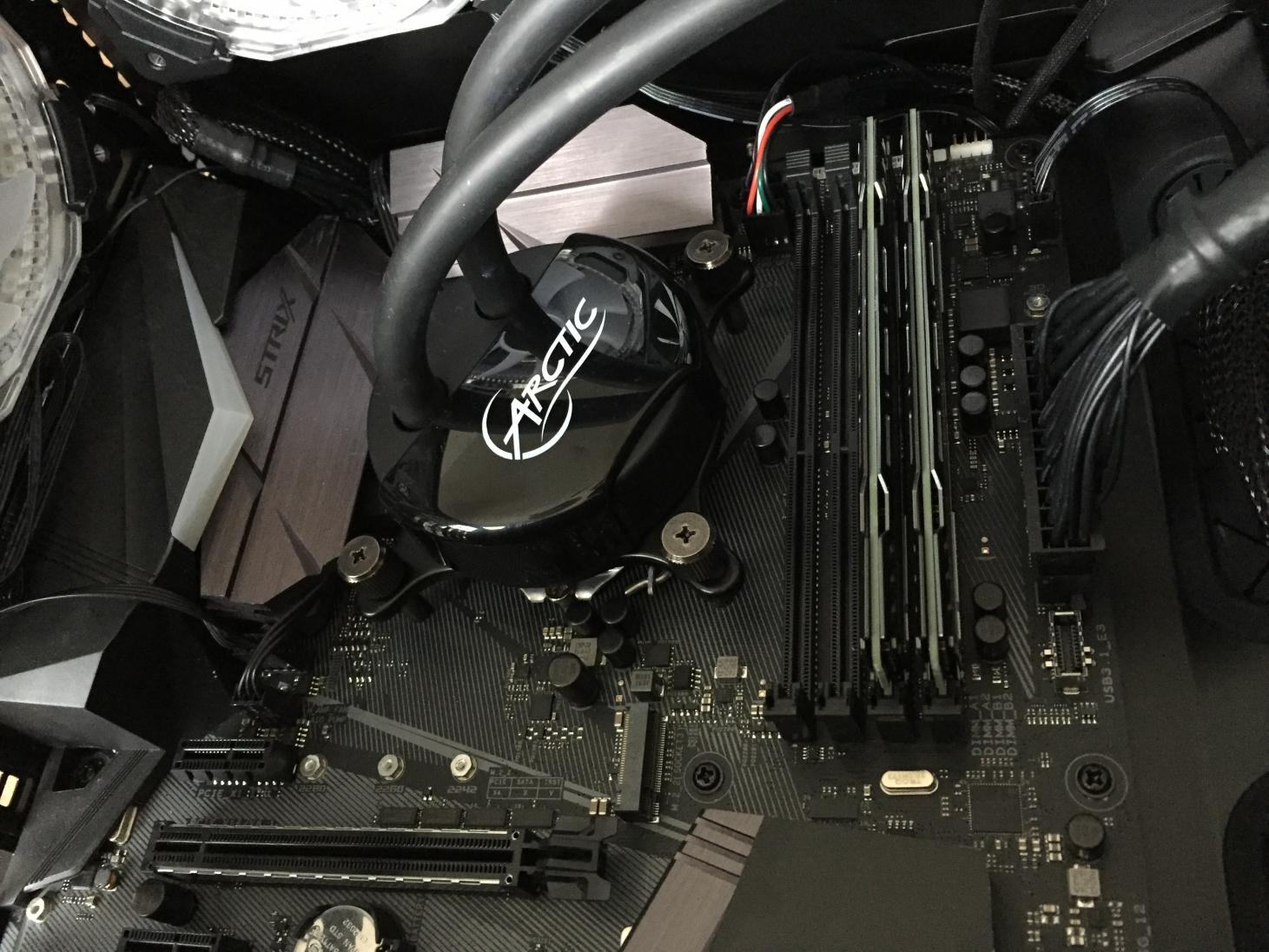

Also die Schrauben sind nur Handfest, ich bekomme sie ohne Probleme auch wieder mit der Hand ohne Schraubenzieher gelöst. Daher zu locker ggf.?

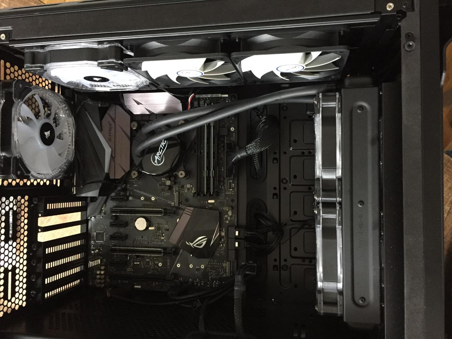

Hier einmal Bilder:
________________________________
**EDIT**
Hab die Schrauben nun recht locker sitzen, Waku wachekelt aber nicht.
Beim Booten geht immer noch die RAM_LED an und der PC fährt nicht hoch...
Hier zu sehen:
Handfest ist genau richtig. Es soll nix mehr wackeln oder sonst irgendwie Spiel haben, aber bitte nie mit Werkzeug nachhelfen!

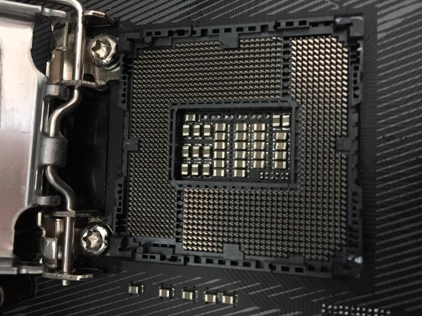

Zur Sicherheit könntest Du noch die Kontakte der CPU checken, aber so wie der Sockel aussieht wird dort auch alles i.O. sein.
Dann kommt als nächstes wohl das Mainboard in Frage.
Die kontakflächen auf der CPU sind sauber?
(Das Problem hatte ich mal)
Sonst bleibt ein nur
Mainboard oder ram-controller in der cpu
Mainboard wäre wahrscheinlicher
