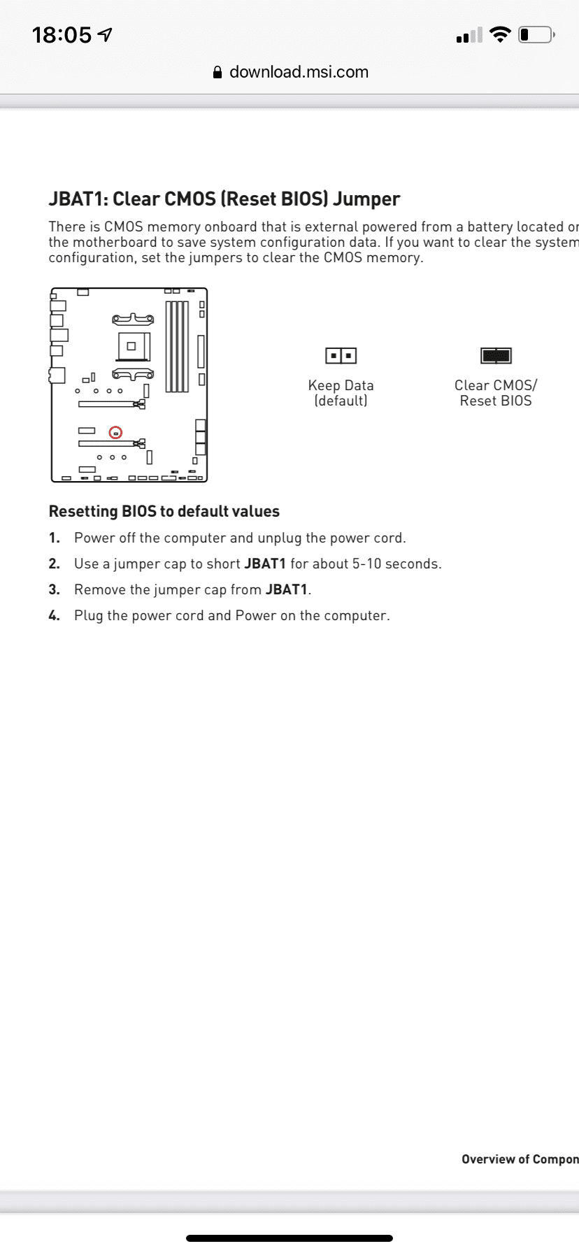

CMOS-Clear sollte helfen.

CMOS-Clear hilf leider nicht.
wenn ich nach dem Start die DEL taste drücke, bleibt der Bildschirm schwarz und egal wie lange ich warte es passiert nichts... (ich denke der PC ist zwar im BIOS, gibt aber kein bild aus) wenn ich dann STRG ALT ENT drücke startet er neu und kommt auch ganz normal ins windows.
Habe die m.2 SSD auf der windows installiert ist testweise rausgenommen und habe die beiden leeren SATA SSD platten dran gelassen - hier sollte ja eigentlich die meldung kommen dass kein Betriebssystem erkannt wurde. oder was auch immer dann nach dem BIOS kommen würde. Der Bildschirm bleibt trotzdem schwarz...
