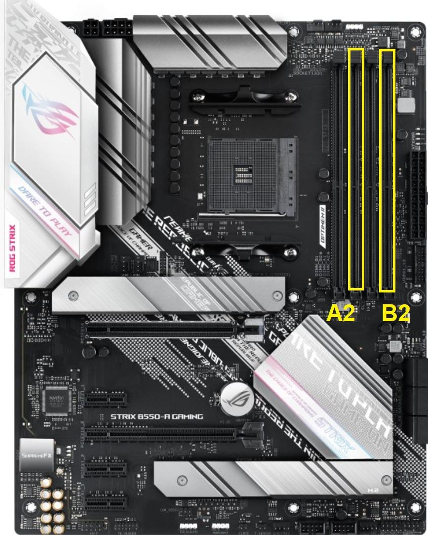

Der Ram muss in Ram Slot A2 und B2 eingesteckt werden, mit anderen Ram Kombinationen startet das Mainboard nicht.

Das kann am Ram liegen, wenn du die falschen Ram Steckplätze verwendest, oder der TeamGroup T-Force Xtreem ARGB DIMM Kit 16GB, DDR4-3600, CL18-22-22-42 Ram nicht kompatibel ist.
Oder es liegt an der Bios Version, einfach mal ein älteres Bios installieren z.B. Bios Version 2006 vom 8 April 2021, wenn du das ASUS ROG Strix B550-A Gaming Mainboard besitzt.
Viele User haben Probleme mit den aktuellen Bios Versionen auf ihren Mainboards.

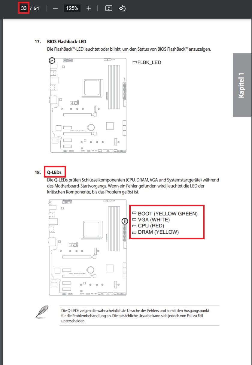

Normalerweise steht im Asus Handbuch Seite 33 was die LED´s anzeigen bzw. bedeuten.
Die grüne Boot LED sollte normalerweise ausgehen nachdem Windows 10 komplett gestartet ist.
Wenn die grüne Boot LED an bleibt ist wahrscheinlich kein Uefi Boot in deinem Bios aktiviert sondern Legacy Boot (CSM) und die Partitionierung deines Windows Laufwerks ist nicht GPT wie es sein sollte, sondern MBR.

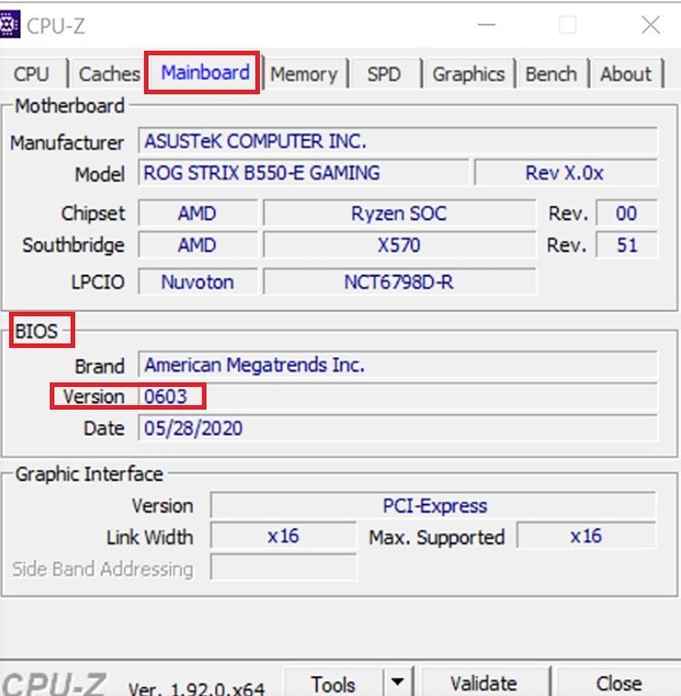

Mit CPU-Z (bei Mainboard/ Bios) kannst du sehen welche Bios Version auf deinem Mainboard installiert ist.
CPU-Z download: https://www.computerbase.de/downloads/systemtools/cpu-z/

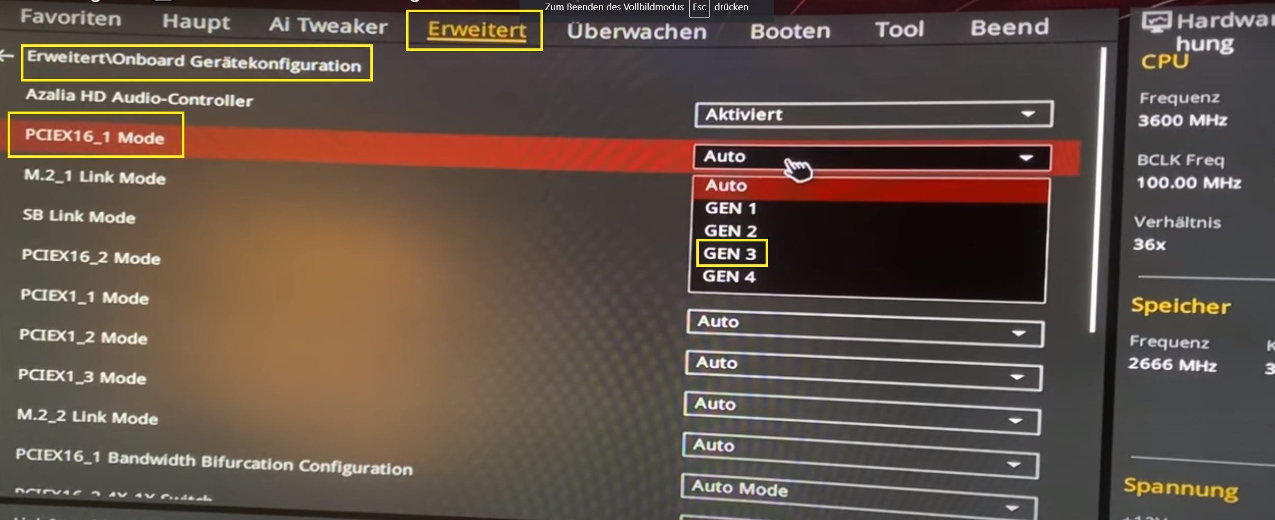

kollege von mir konnte seine 3080 strix auch nicht in betrieb nehmen mit nem riser. als er es ohne getestet hat gings dann.
Habe ein ricer Kabel für meine gpu vom rog und habe es mal ohne probiert und zack bin im bios
Dann hast du ein Problem mit dem Riser Kabel.
Entweder ein anderes PCIe 4.0 kompatibles Riser Kabel kaufen, oder PCIe Gen3 im Uefi/Bios aktivieren, mit der PCIe Gen4 Einstellung gibt es mit Riser Kabel häufig Probleme.

Dann stell im Bios mal auf PCIe Gen3, möglicherweise kommst du dann auch mit Riser Kabel ins Bios.
Manchmal funktioniert die Auto Einstellung nicht.
