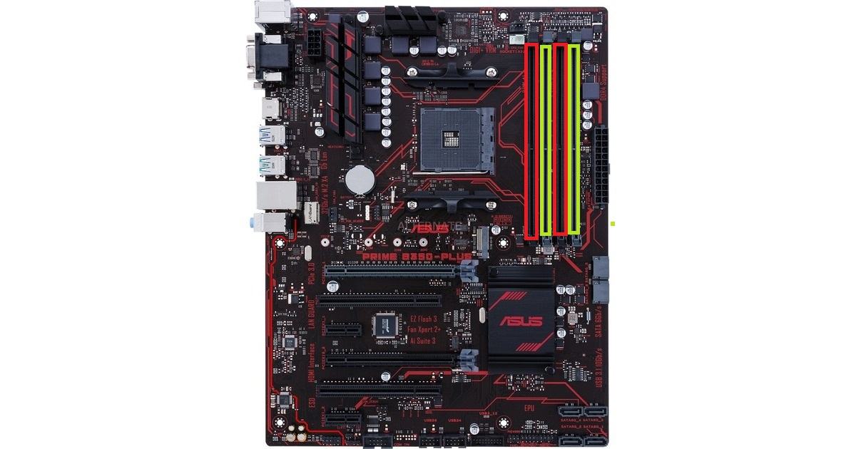

Ich würde mal probieren den Ram umzustecken. Du hast auf deinem Board 4 Slots für Ram und hast 2 Rambänke wenn ich es richtig lese. Du solltest den RAM so verbauen das du entweder den A1 und B1 oder A2 und B2 benutzt. Also nicht die beiden Rambänke nebeneinander stecken. Sondern von links gesehen Slot 1 und Slot 3 oder Slot 2 und Slot 4. Das müsste das Problem eigentlich beheben. Ich hatte auch mal das Board und den gleichen RAM und das gleiche Problem. Ich glaube auf Slot 2 und Slot 4 wars behoben.
Skizze:
entweder nur bei Rot die Rambänke einbaue oder nur bei Grün. Dabei auch drauf achten das sie richtig rum verbaut sind. Wird auch oft falsch gemacht.

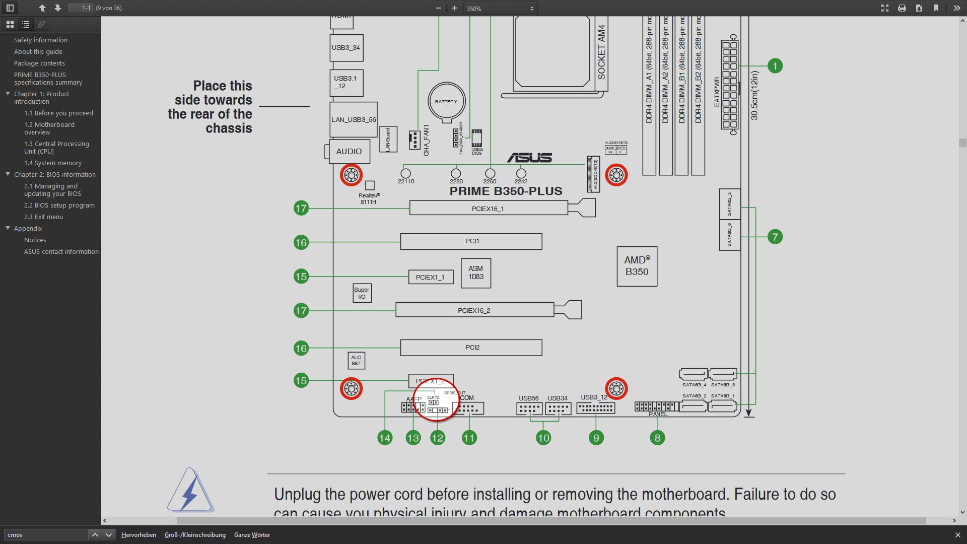

glaube für den reset sind die pins ganz unten das zweite von links verantworltich. Eine Brücke hat das B350 Prime nicht

Ich finde leider keine andere Möglichkeit das BIOS zu resetten, sehe den 3Pin mit der Brücke nirgendwo
Hab mir grad mal die Anleitung angeschaut - Es gibt keinen 3-Pin und keine Brücke. Mein ASRock-Board hatte dafür einen 3-Pin und einen Jumper, bei meinen beiden Gigabyte-Boards waren es zwei Pins, ohne Jumper. Also ähnlich wie bei Dir - http://dlcdnet.asus.com/pub/ASUS/mb/SocketAM4/PRIME_B350-PLUS/E13723_PRIME_B350-PLUS_UM_V3_WEB_20171114.pdf - auf Seite 14 findest Du's. Der Kontakt, der zu überbrücken ist, ist die Nummer 14, eingezeichnet im Diagramm auf Seite 9 ...

Ich hab mal einen Screenshot gemacht und die Stelle eingekreist, falls Du Schwierigkeiten hast, Dir PDFs anzeigen zu lassen.
[Ergänzung]: Gemeint sind hier die beiden Pins "CLRTC" im grünen Kreis mit der Nummer 14
In der Anleitung steht auf Seite 14:
Clear RTC RAM (2-pin CLRTC)
This header allows you to clear the Real Time Clock (RTC) RAM in CMOS. You can clear the CMOS memory of date, and system setup parameters by erasing the CMOS RTC RAM data. The onboard button cell battery powers the RAM data in CMOS, which include system setup information such as system passwords.
To erase the RTC RAM:
  1. Turn OFF the computer and unplug the power cord.
  2. Use a metal object such as a screwdriver to short the two pins.
  3. Plug the power cord and turn ON the computer.
  4. Hold down the "Del" key during the boot process and enter BIOS setup to re-enter data.
If the steps above do not help, remove the onboard battery and short the two pins again to clear the CMOS RTC RAM data. After clearing the CMOS, reinstall the battery.
