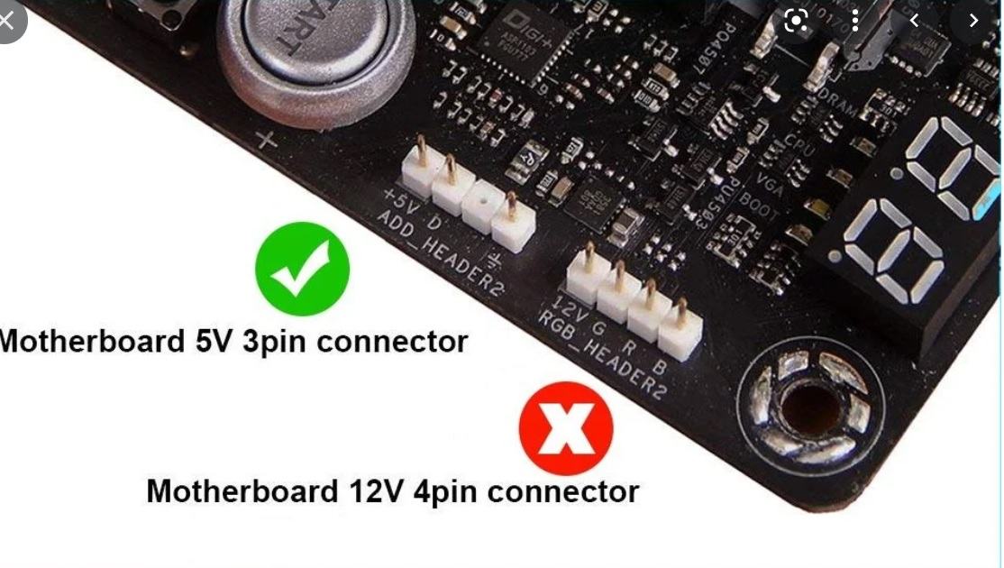

Welches Mainboard, und hat das Mainboard einen 3 Pin RGB Header?
Dann hast du wahrscheinlich den falschen RGB Header bzw. den 4 Pin RGB Header auf dem Mainboard verwendet.
Den 3 Pin RGB Header vom Lamptron SP901 kannst du nicht einfach auf den 4 Pin Header stecken (Bild unten).
Außerdem würde ich nur eine Stromverbindung am Lamptron verwenden, entweder SATA oder Molex aber nicht beides.

Ist alles richtig verkabelt. 3 Pin auf 3 Pin (b450 pro4) und das hub ist nur per SATA angeschlossen.
Das ist dann wahrscheinlich ein Mainboard Bios Problem.
Welche CPU hast du auf deinem ASRock B450 Pro4 verbaut?
Wenn du eine Ryzen 2000 oder 1000 CPU installiert hast maximal das Bios Version 1.80 mit Agesa 1.0.0.6 installieren.
Ab Ryzen 3000 bis Ryzen 5000 kannst du eine aktuelle Bios Version installieren.
Ein Bios downgrade auf Version 1.80 funktioniert bei deinem ASRock B450 Mainboard nicht mit ASRock instantflash.
