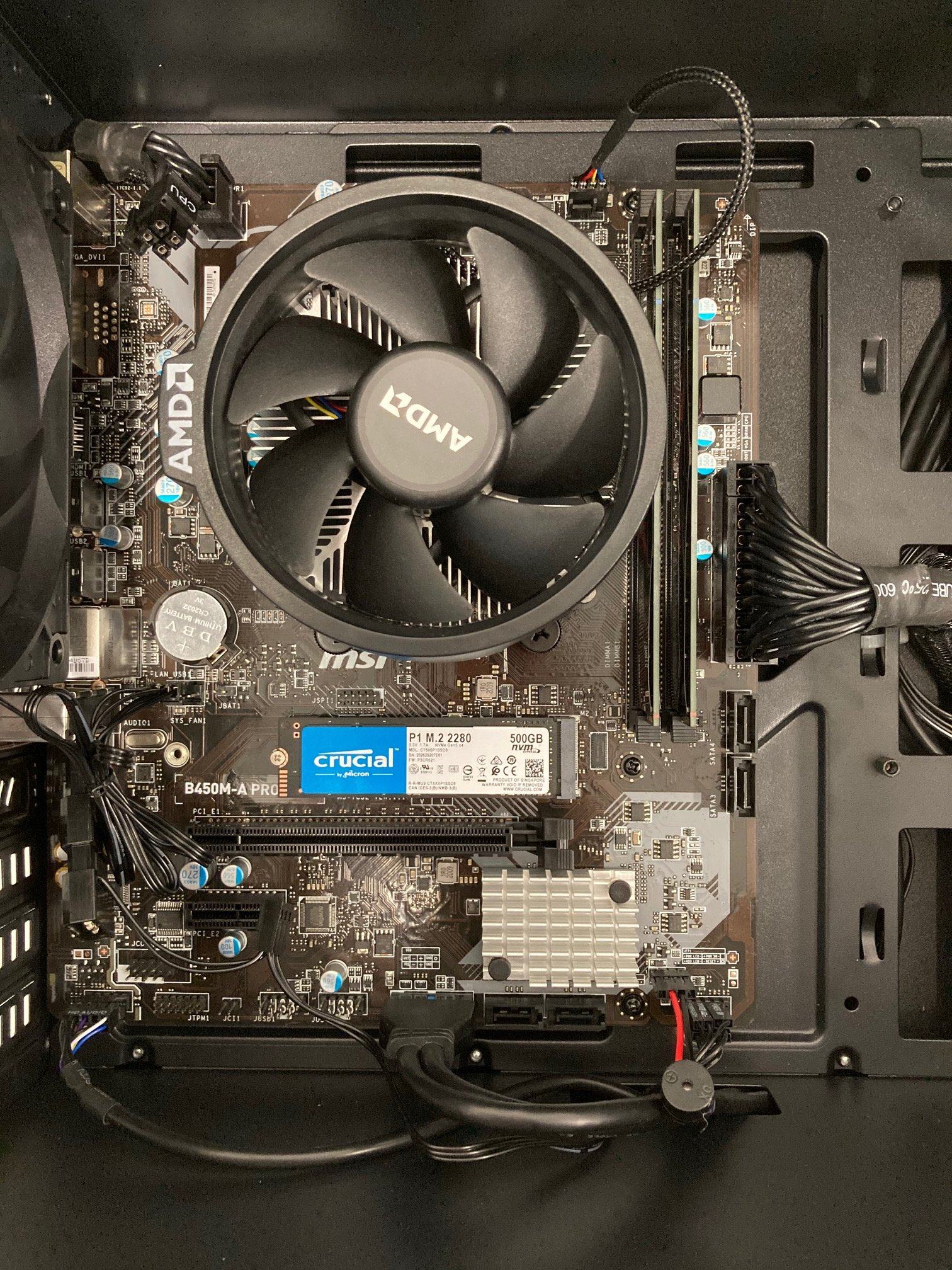

Bist du sicher alles richtig verdrahtet zu haben? Du hast in deinem anderen Thread durchblicken lassen, das du etwas mit den Netzteil Kabeln zu kämpfen hattest.
Magst du einmal Fotos von deinen Anschlüssen machen und hier anhängen? Evtl. hast du etwas übersehen und ein paar zusätzliche Augen sehen mehr :)

Bau einmal die m2 SSD aus, kommt dann ein Bild?
Ansonsten am Montag noch den RAM abwarten und wenn es dann nicht geht ist wohl etwas defekt.

Woran meinst du das zu erkennen dass da keine Abstandshalter vorhanden sind?
Die Schrauben sind alle festgeschraubt.
Die Halter sind vorhanden und an den richtigen Positionen.

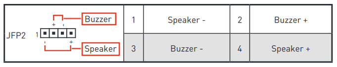

Noch eine Sache: Stimmt die Steckerbelegung des Beepers? Aus dem Kopf kenne ich es nur so, dass die äußeren Pins nur belegt sind.
gruß
hostile
Es waren ursprünglich die äußeren Pins belegt, da kam aber kein Ton.
Dann habe ich ins Handbuch vom Mainboard geschaut und da steht für die äußeren Pins "Speaker" und für die inneren Pins "Buzzer".
Wusste nicht genau was da der Unterschied ist, aber das angestöppelte Teil sieht mir eher nach nem Buzzer aus.
Also hab ich mal die äußeren Pins nach innen gesetzt in der Hoffnung dass dann ein Ton raus kommt.
Aber nein, hat nix gebracht.
