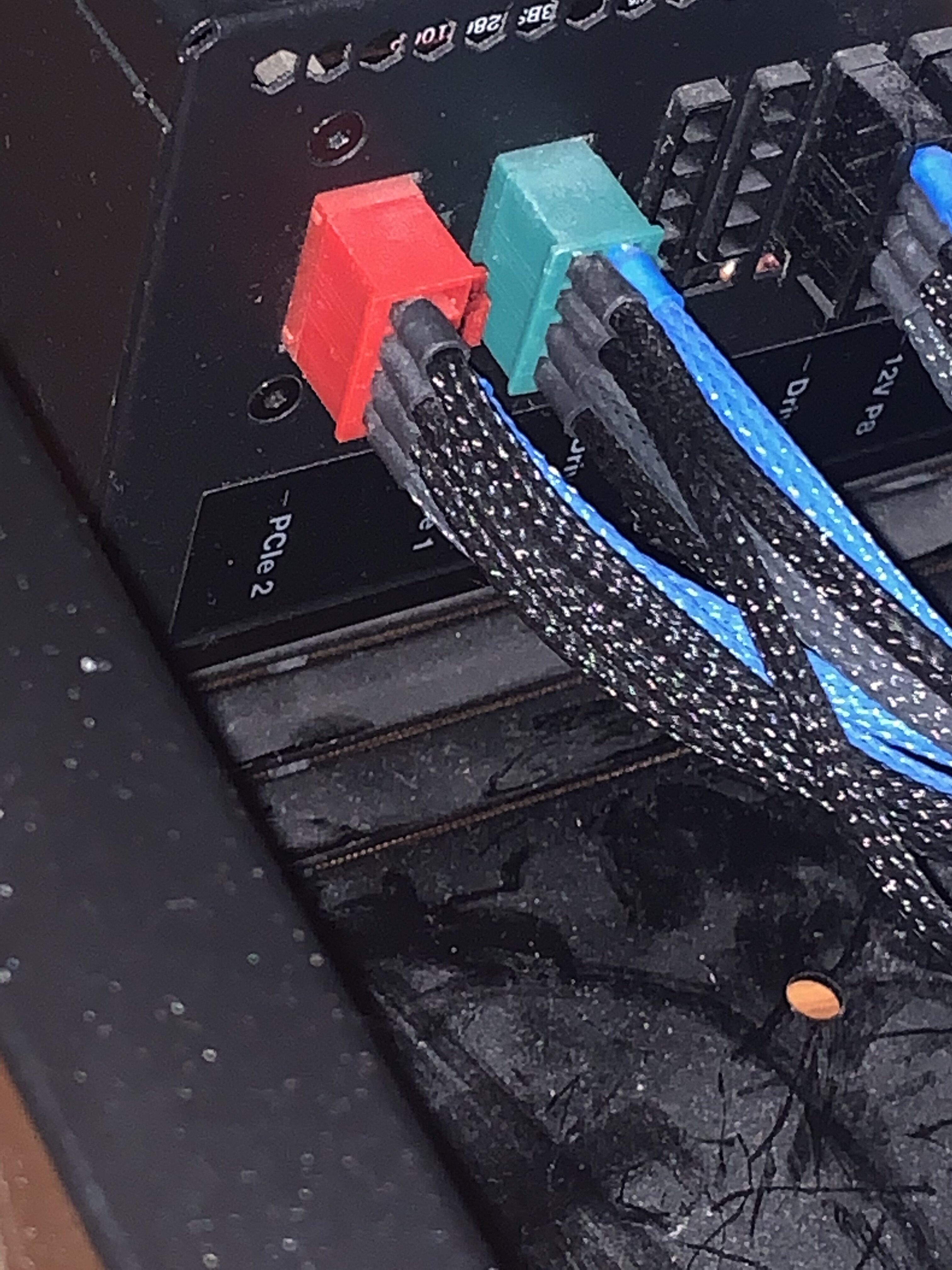

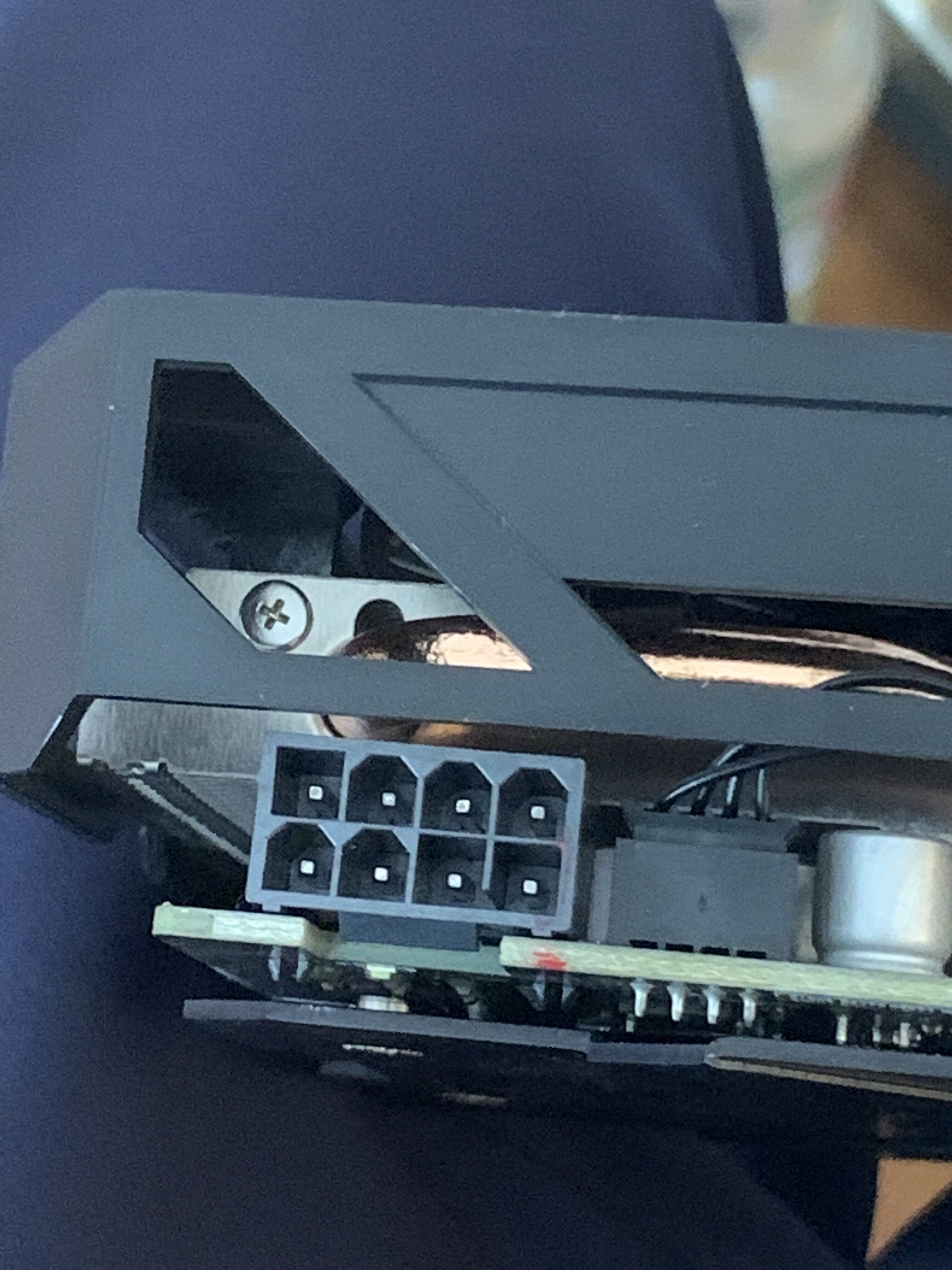

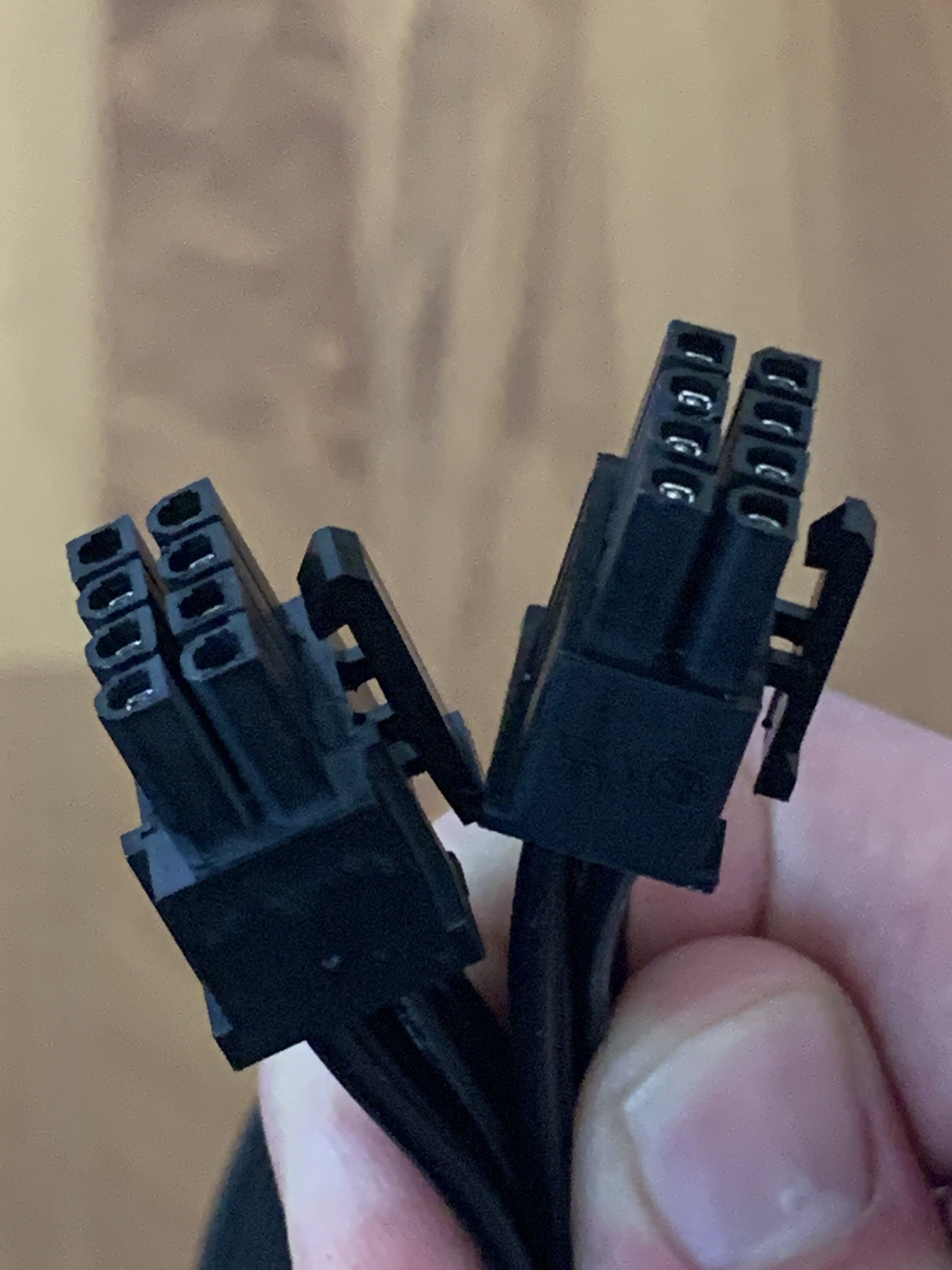

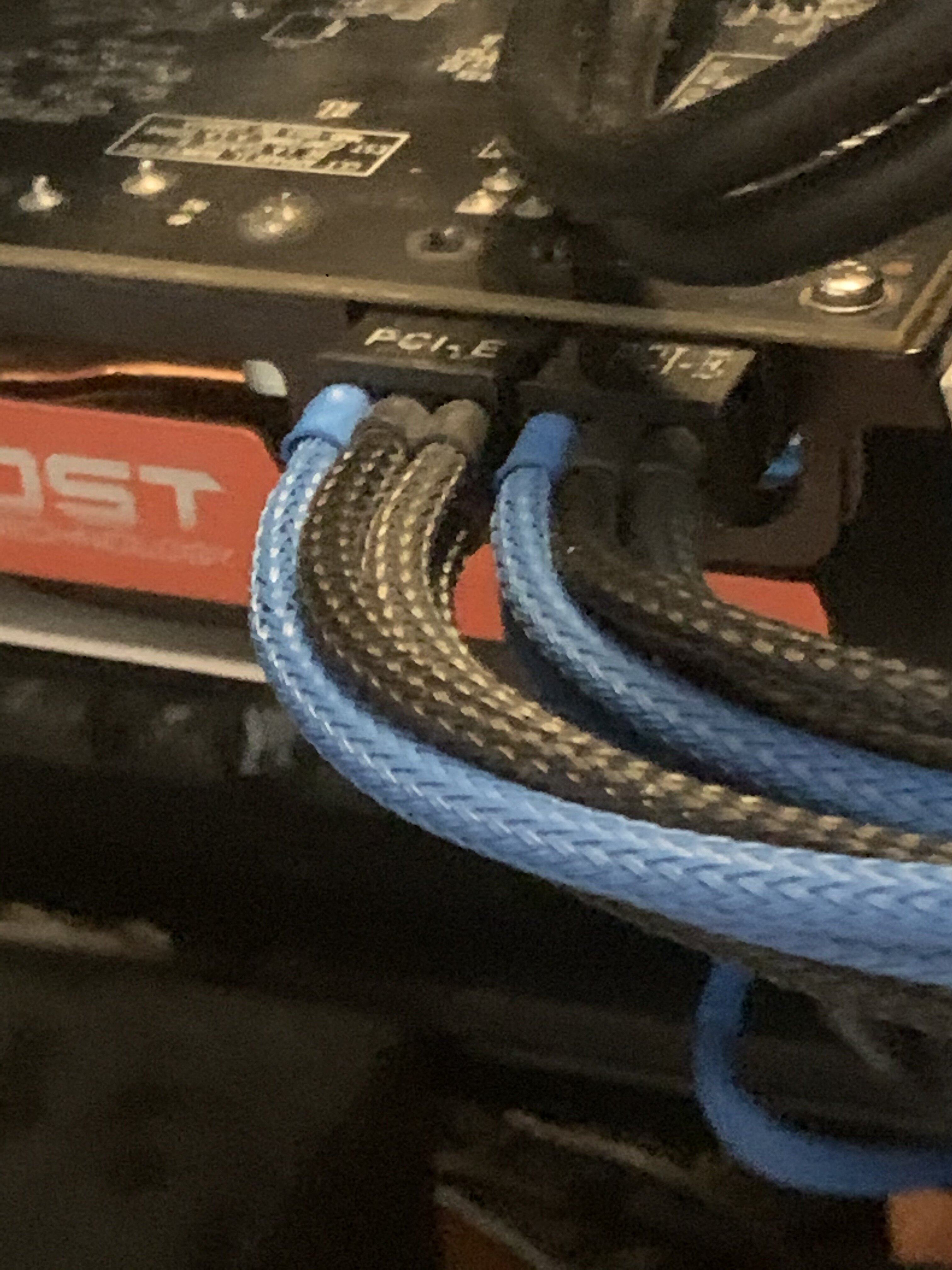

Hallo Zusammen,
ich habe folgendes Problem. Ich habe meine Grafikkarte tauschen wollen. Bisher (XFX R7870 RADEON DOUBLE D GHOST) gegen eine Radeon RX 580 GAMING 8GB. Die Bisherige lief über 2 PCI Stecker á 6 PIN. Die neue benötigt 1 Stecker á 8 PIN. Kabel (8 zu 8 Pin) besorgt,, Grafikkarte angeschlossen, gestartet -> Kein Lebenszeichen. Zwar leuchtet die Maus, jedoch keine Reaktion über Power Button. Kann mir jemand eine Erklärung geben, wieso der PC nicht startet? Verstehe es nicht. Kabel alle selbstverständlich überprüft etc...
Danke euch vorab !

Da kein Aufwand schadet ein Versuch nicht: Trenn das Netzteil mal komplett vom Strom / der Steckdose, sprich nicht nur Kippschalter, sondern Kabel vom Netzteil ziehen.
Ich nehme mal an, Du hast die neue GK an PCI Ex1 am Netzteil dran?
ist der 8 Pin denn richtig eingerastet in der Grafikkarte?
Wenn ich mir den blauen und roten Stecker +Kabel vom Netzteil so anschaue wird das nur
mit dem Originalen 6+2 gehen (Den hast Du aber nicht mehr bzw. "wurde verändert".). Und nicht mit einem Fremdkabel.
Ich denke der PC geht deswegen nicht an, weil das Netzteil die Schutzschaltung aktiviert. Ansonsten würde es beim Start vermutlich einen Kurzschluss geben.
