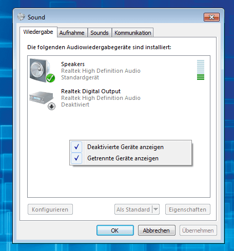

Hallo
ich habe neue PC Komponenten bekommen und deswegen Windows komplett neuinstalliert (hatte vorher 7 drauf).
So nun habe ich aber keinen Ton.
Der PC erkennt wenn ich das Headset einstecke (Mic/Audio).
Im Lautstärkemixer steht nichts auf "Stumm".
Pegel schalgen aus.
Aktuellster Audiotreiber ist drauf (auch mit Windows 8.1 Standardaudiotreiber bleibt alles stumm)
Realtek HD Audio Lautsprecher ist als Standardwiedergabegerät gewählt, ist auch das einzig angeschlossene.
Windows Problembehandlung sagt alles super.
Geräte-Manager auch.
Anschluss an Frontbuchse nicht möglich da Accelero Extreme & Scythe Mugen verhindern das Kabel anzuschließen.
Auch zweites Headset bleibt stumm.

Der Pegeltest (links, rechts) bringt auch keinen Ton zu Stande?

Also habe nochmal den anderen Treiber drauf
- ins BIOS default settings
- Batterie raus und für ca 25min draußen gelassen
- Batterie rein
- PC gebooted, immernoch kein Sound :(

Habe ich gestern alles per TV gecheckt. MSI Treiber, als auch offizieller 2.75 von Realtek. Alle Regler auf Anschlag. Laut ihm keine Veränderung.
