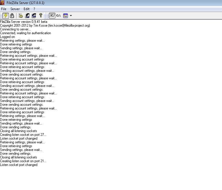

ich habe in meinem Heimnetzwerk einen WHS 2011 auf dem ich einen Filezilla Server installiert und gestartet hab, wie auf dem Bild im Anhang zu sehn.

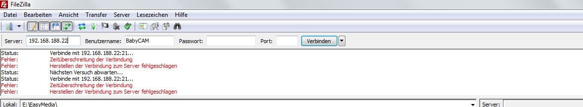

Nur leider kann ich nicht von einem anderen Rechner im Heimnetz drauf zugreifen.
Was kann das sein? Muss ich in der FW noch was machen oder wo könnte das Problem sein?

....habe FileZilla nicht am laufen, aber Dein erstes Foto zeigt oben "FileZilla Server (127.0.0.1)" ....ich würde tippen, der bindet sich nicht an das Ethernet Interface, sondern an loopback.
Und das heisst für mich?
Windows Firewall testweise deaktivieren?
Ok, es liegt an der WHs 2011 Firewall, wenn ich diese deaktiviere, dann geht es plötzlich.
Nur wieso? Die FTp ports sind in der FW Freigegeben
Was kann es noch sein?
Nutzt du eine Verschlüsselung (SFTP o.ä.)?
Welche Ports hast du freigegeben?
Hallo, nein ich nutze keine Verschlüsselung.
Der FTP POrt ist in der Win Firewall freigegeben also Port 21.
