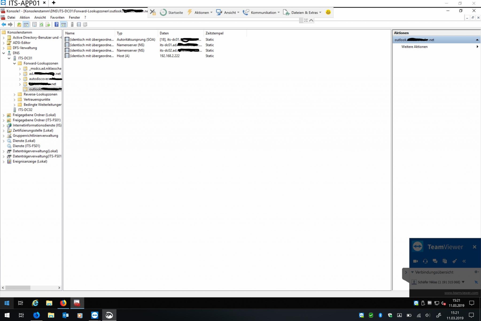

Da du schreibst das dieser in einem anderen VLAN steckt als der OC stimmt das Routing? Desweiteren hast du ein DNS Eintrag in deinem DNS hinterlegt welcher bei Aufruf der Domain auf die lokale IP des Webservices zeigt? Sowie in dem Bild?

kann das sein das der HEX ein NATLoopback von der externen IP von innen nicht zulässt? Das sorgt dafür das deine externe IP von Innen ansprechen kannst. Rein Sicherheitstechnisch würde ich mir die Firewall so einrichten das du aus dem VLAN deines Rechners per Port 80/443 zum VLAN des Webservices zulässt? Gibt dort keine bedenken zumindest keine die ich gerade sehe. Dann legst du dir eine neue Forward-LookupZone in deinem lokalen DNS an. "meinwebservice.bla" an hier erstellst du dann einen A-Record in der Zone ohne namen mit der internen IP des Webservice schwups musst du auch nicht mehr über extern. So hätte ich es eingerichtet. So mache ich das auch bei den meisten Firmen welche ich betreue. Die bekommen dann dazu auch noch den fixen Eintrag ihrer Festen-IP dazu.
Gruß Niklas
