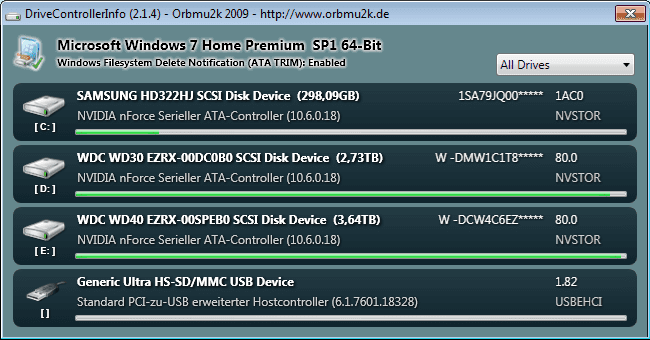

Poste auch mal den Screenshot von Drive Controller Info und die von CrystalDiskInfo für beide Platten.
So, hier die Bilder. SSD-Z, CrystalDsikInfo und DrivecontrollerInfo zeigen die Größe der Platten korrekt an, HDTune zeigt die gleichen 801GB bzw 1801GB wie das BIOS an und benchmarkt dementsprechend auch nur diesen Bereich.
NVSTOR64 ist der alte NVidia Teiber, ob der schon mit Platten mit mehr als 2TB umgehen kann, bezweifel ich (bei Intel konnte es erst der RST 10.1 von 2010) und die Screenshot von HD Tune und SSD-Z zeigen ja auch, dass da nur ein Teil gebencht wurden, laut HD Tune eben 1800GB, was klar auf eine Fehladressierung hindeutet. Ich kann nur noch mal meine Empfehlung aus #2 wiederholen und Dir raten die HDDs abzuklemmen und erst an einem neuen, modernen System wieder in Betreib zu nehmen und dort dann die Datenrettung zu versuchen, sollte Du wichtige Daten drauf haben von denen es kein Backup gibt.

Ich kann nur Holt beipflichten. Das alte System kommt mit so großen Festplatten noch nicht klar. Das einzige Programm, das die Festplattenkapazitäten korrekt erkennt bzw. Ausliest, ist CrystalDiskInfo. Wo siehst du denn bei DriveControllerInfo die korrekten 3 bzw. 4 TB? Also ich sehe da nur 746,51 GB bzw. 1,64 TB. An dem Transferratenverlauf von SSD-Z sieht man deutlich, dass auch dieses Programm nicht die gesamte Kapazität bencht. Das ist das gleiche Kapazitätsfenster wie bei HD-Tune.
Bei NVIDIA-Chipsätzen kann nur der allerletzte, also der jüngste, SATA-Controller-Treiber mit Festplatten, die größer als 2 TB sind, korrekt umgehen. Und den hast du nicht installiert. Leider befindet sich dieser Treiber nicht in allen "aktuellen" Treiberpaketen, die NVIDIA für die verschiedenen Chipsätze zum Download anbietet. Mit anderen Worten. Die Daten auf allen Festplatten mit mehr als 2 TB Kapazität, die du an diesem System direkt am NVIDIA-SATA-Controller betreibst, sind in akuter Gefahr. Der Versuch der Datenrettung ist nur an einem aktuelleren System sinnvoll. Aber ich teile die Befürchtung von Holt, dass CHKDSK bei der 3 TB Platte bereits großen Schaden angerichtet hat, sofern es versucht hat die "Fehler" zu beseitigen.

Lass doch bitte noch mal das DriveControllerInfo-Tool laufen und erstelle ein Screenshot.

@Madnex: Es juckt mir natürlich in den Fingern, das auszuprobieren, habe ja auch das alte Treiberpaket nocht, aber ich lasse es lieber. Laut DriveControllerInfo habe ich aber immer noch einen NVSTOR-Treiber, nur jetzt nicht mehr 64. In beiden Fällen war aber scheinbar TRIM aktiviert
Richtig, es wird immer noch der proprietäre NVIDIA-Treiber verwendet. Jetzt allerdings in einer noch älteren Version. Es würde mich doch sehr wundern, wenn diese Version Festplatten mit mehr als 2 TB tatsächlich unterstützen sollte. Es handelt sich anscheinend um den Standard-Treiber für nForce-SATA-Controller, der zum Lieferumfang von Windows 7 gehört. Wie bist du beim Wechsel des Treibers eigentlich vorgegangen? Hast du das Treiberpaket oder den SATA-Treiber selbst einfach deinstalliert? So funktioniert das nicht und deine Daten dürften immer noch in akuter Gefahr sein. Lass doch bitte noch mal den Benchmark von HD-Tune Pro auf die 3 oder 4 TB Platte los und erstelle erneut ein Screenshot vom Ergebnis.
