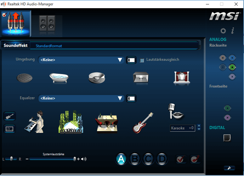

So sieht das ganze aus. Recht rar was die Auswahlmöglichkeiten angeht.
Ich hab jedoch gelesen, dass man DDL oder DTS irgendwie übers patchen reinbekommen kann, ich weiß aber nicht inwiefern das möglich ist, da mir wie schon gesagt die Ahnung zu diesem Thema fehlt.
