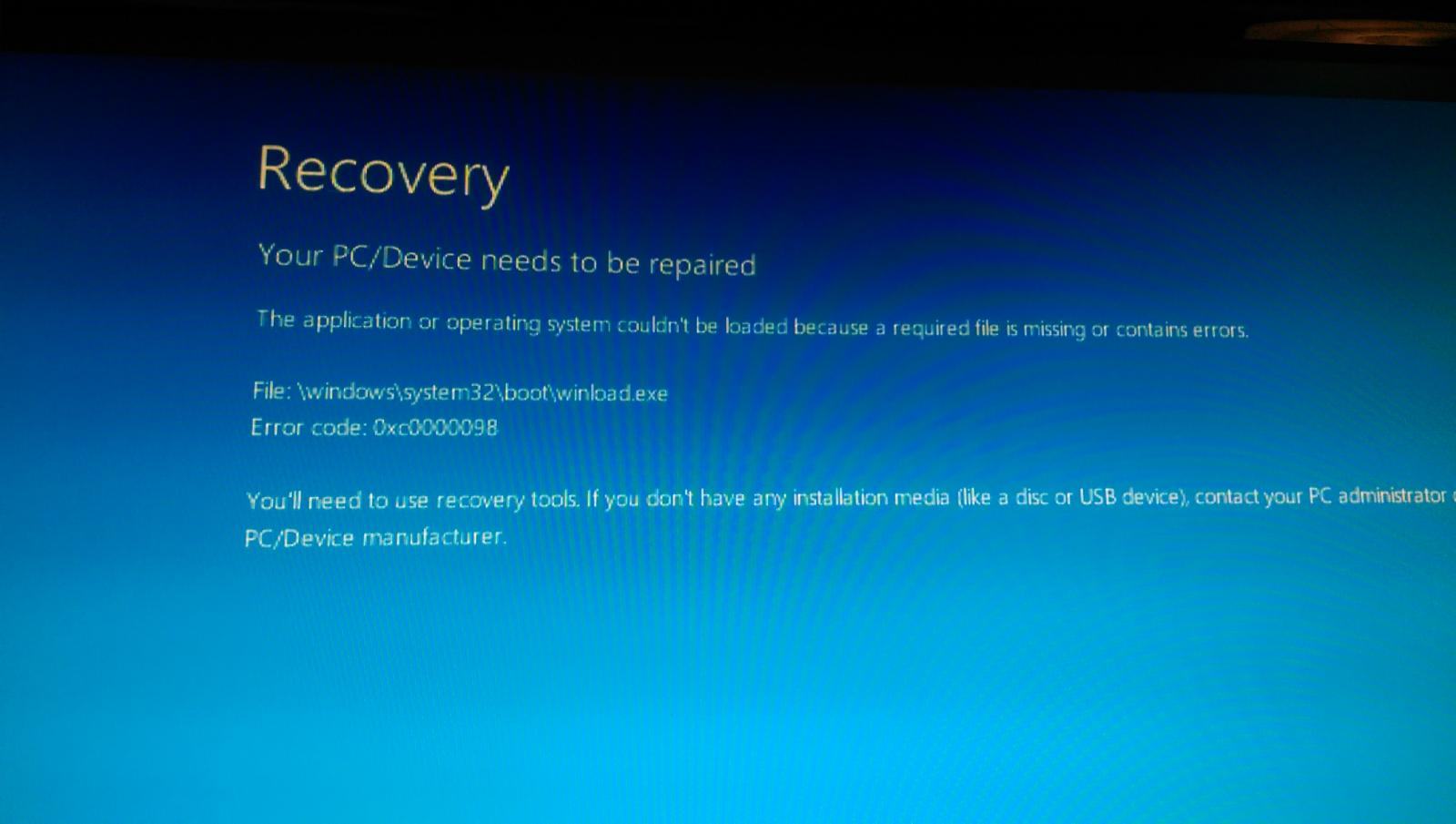

Mein Neffe hats wohl geschafft auf seiner SSD und HDD die Bootsektoren zu killen.. ich hoffe jedenfalls das es nur das ist. Auf dem Screen zu sehen der BSOD der bei jeder Windowsinstallation kurz nach start des Setups kommt. Ich hab Win 7/8 und 10 per DVD und Stick getestet. Immer der selbe Fehler.

hier noch der Screen:

Die Fehlermeldung 0xc0000098 ist mit fehlenden BCD (Boot Configuration Data) Einträge verbunden. Damit diese neu aufgebaut werden können, brauchst du den Befehl bootrec /RebuildBcd einzugeben. Hier findest du eine ausführliche Anleitung auf Englisch: How To Rebuild the BCD in Windows [10 to 20 Minutes] Versuche es und melde dich, wenn das nicht hilft.

Wie wäre es mit einer richtigen Installation-DVD. Sieht nämlich nach einer Recovery aus, die nur bei bereits installiertem Windows funktioniert.

Wann tritt der Fehler denn auf, während die Installation schon läuft?
Moin
Nein,direkt nach dem ersten Windows Screen. Sprich nachderm er vom Installationsmedium geladen hat und nach dem Windowszeichen ins Setup springen will.
