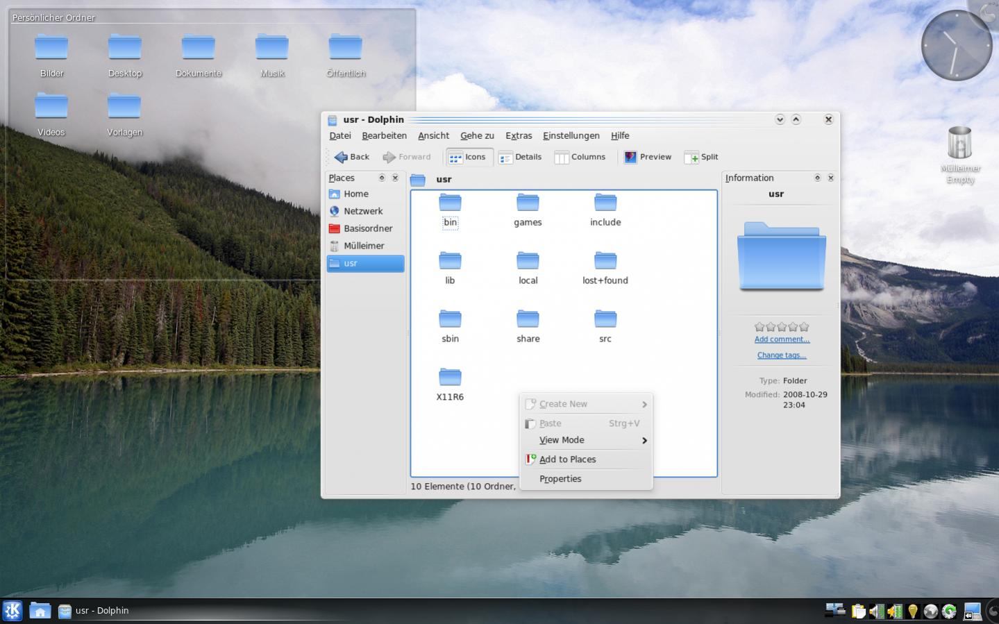

Also hab jetzt auf nem Zweitrechner Kubuntu installiert.
Einmal eine Platte als Root
1GB als Swap
Und die anderen 90GB als /usr
So, jetzt wollte ich auf der Arbeitsfläche die Verknüpfung anzeigen lassen zu nem Unterordner auf dieser /usr Platte
z.B. /usr/pc/
Leider kann ich bei /usr keinerlei neuen Ordner erstellen.
Mir wird gesagt ich hätte keine Berechtigung.
Achja, wenn ich herunterfahren will, schaltet er sich nicht ganz aus.
Danke schonmal im vorraus

Ich hab die zweite Partition in /usr eingebunden.
Das war der Fehler. Das Verzeichnis ist 1.) nicht leer und wird 2.) vom System benutzt -> deshalb solltest du dort keine Partition einhängen und bekommst den Zugriff verweigert! Hänge die Partition mal in einen neu erstellten Ordner ein. Z.B.:
sudo mkdir /media/platte
sudo mount -t ext3 /dev/hda1 /media/platte
Dabei wird davon ausgegangen das du ext3 als Dateisystem benutzt und die Platte /dev/hda1 ist. Das musst du natürlich auf deine Einstellungen anpassen.
