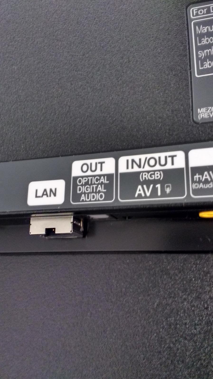

Hast du denn diesen TV das du dir beim Anschluss so sicher bist? Denn gemäss Anleitung hast du zwar recht, aber schau dir mal dieses Foto an:
Da steht eben ganz klar RGB

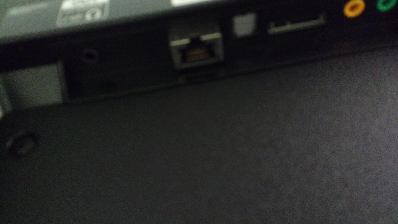

Dummerweise bringe ich das Foto von unten, wo man den Anschluss sehen könnte, nicht besser hin, eventuell erkennt ihr hier - zwischen dem gelben und dem LAN Anschluss - was es sein könnte:

Wo steht da also der RGB Anschluss? Genau, nirgends. doch in der Realität ist da ein Anschluss, siehe meine Fotos
Das 2'te Bild ist leider zu unscharf als das ich da was erkennen könnte, mach doch nochmal eine schärfere
Macro-Aufnahme von dem RGB-Schacht bitte! ;)
Edit: Ich habe es raus, es ist der in der Beschreibung angegebene SCART-Anschluss, aber nicht mehr der im klassischen sinne, sondern ein "Euro-Scart"!
Und für diesen Anschluss baucht man einen bestimmten Adapter...nämlich diesen hier, SCART ist ja auch ein RGB Anschluss.
Also wie es aussieht, kommst Du um einen VGA zu HDMI Konverter (von Analog=VGA zu Digital=HDMI) nicht herum um Deinen Laptop anschließen zu können! ;)
