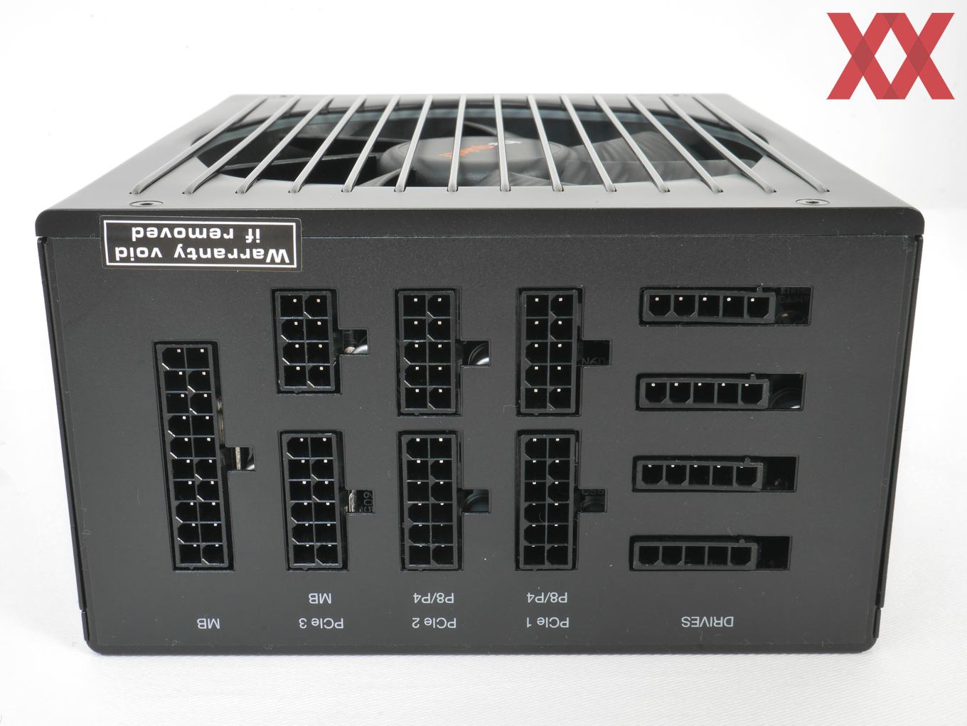

Also ob der 8pin unter PCIe1 soll und der 4pin unter PCIe2 oder genau anders rum?
Der 8 Pin an PCIe 2 und der 4 Pin an PCIe 1, so würde ich es machen.
Der 8 Pin Stecker zieht mehr Strom, und mit PCIe 2 sind zwei Rails verbunden (Bild unten).

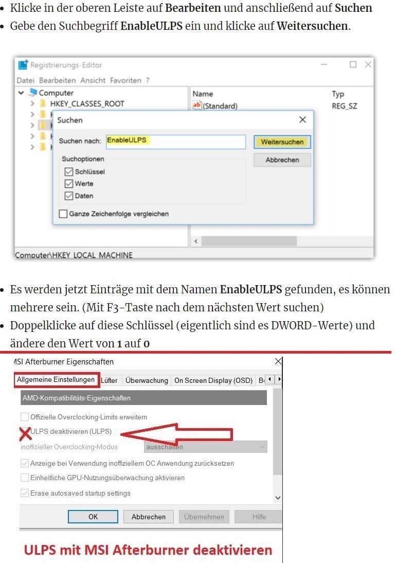

Das ist dann eher ein Problem mit dem Energiesparmodus, CPU oder der GPU (ULPS Modus).
Wie du den ULPS Modus der Grafikkarte deaktivierst siehst du unten auf dem Bild.

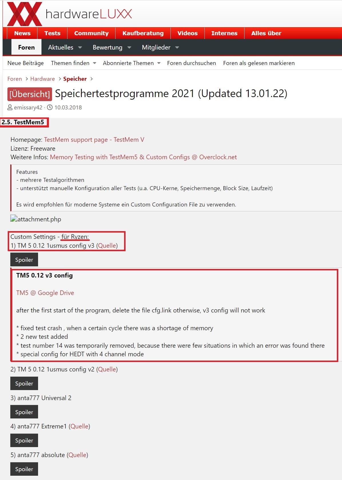

...RAM getauscht, getestet, memtest, windows eigene Diagnose...
Die meisten Ram Tests sind sowieso nicht aussagekräftig auf den AM4 Mainboards, der Ram kann trotzdem Probleme machen.
Mit TestMem5 kannst du den Ram zuverlässig in Windows testen, Ram Fehler werden mit diesem Programm besser erkannt als mit z.B. Memtest86(+) oder dem Windows Ram Test.
Download TestMem5 : https://www.overclock.net/threads/memory-testing-with-testmem5-tm5-with-custom-configs.1751608/
Hier sind mehrere Ram Test Programme gelistet, unter anderem auch TestMem5: https://www.hardwareluxx.de/community/threads/speichertestprogramme-2021-updated-30-10-21.1195136/
Der Ram muss in Ram Slot A2 und B2 eingesteckt werden.

Ich würde als erstes ULPS deaktivieren und Energieoptionen von Windows auf Höchstleistung einstellen.

...Und MemTest5 läuft gerade seit 5 Minuten. Frage: das ist einfach nur das 33kB Programm starten, mehr nicht?
Es gibt eine TestMem5 Konfiguration für die Ryzen CPU´s, das habe ich dir im Bild in meinem Post 6 markiert.
...Also ist das Mutirail Netzteil völlig in Ordnung für die 6800XT? Du hattest vorhin SingleRail gesagt, Corsair?
Wenn du unter GPU und CPU Last keine Probleme hast, ist das Netzteil OK.

Ja die Platten sind OK, habe da schon die Tools laufen lassen.
Den RAM Test mit den speziellen Einstellungen habe ich überlesen, hole ich nach.

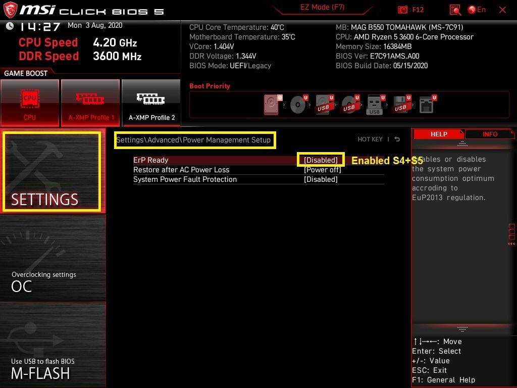

ErP Ready S4+S5 im Bios aktivieren.

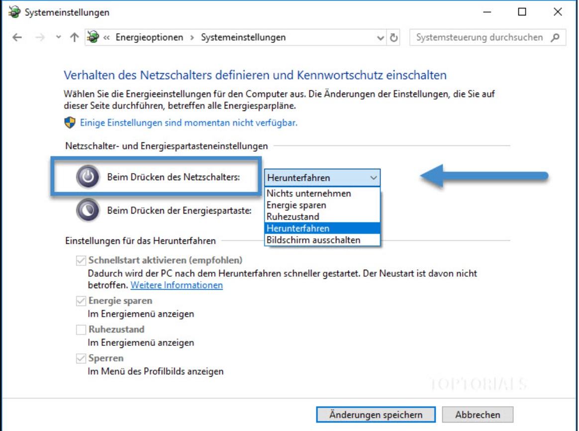

Ich würde den Windows 10 Schnellstart deaktivieren.
Anleitung Windows 10 Schnellstart deaktivieren: https://www.heise.de/tipps-tricks/Windows-10-Schnellstart-deaktivieren-aktivieren-4000088.html
Beim Herunterfahren sollte Windows 10 nicht in den Energiesparmodus oder Ruhemodus gehen sondern Herunterfahren, das kann man einstellen (Bild unten).
Den Energiesparmodus komplett deaktivieren, normalerweise geht der PC automatisch nach einigen Minuten in den Energiesparmodus wenn der PC nicht benutzt wird.
Schnellstart ist bereits deaktiviert.
Zudem fahre ich mit Shift runter.
Energiesparmodus scheint auch aus zu sein.
Das mit Herunterfahren habe ich auch so.
Lediglich mit dem ErP Ready werde ich mal noch ändern.
Danke, jetzt heit es abwarten, bisher scheint es zu wirken mit dem ULPS in der GPU deaktiviert.

Hast du nochmal in der Windows Registry nachgeschaut ob ULPS deaktiviert ist?
Wenn du einen Grafiktreiber installierst ist ULPS automatisch wieder aktiviert, und muss erneut deaktiviert werden.
Du kannst auch MSI-Afterburner zum deaktivieren von AMD ULPS verwenden, Anleitung im Zitat Bild unten.

ULPS habe ich wieder deaktiviert. Das war nach dem Treiberupdate wohl wieder drinnen und hat den Kernel 41 verursacht. Beim Aufspielen der älteren Treiber hat es sich wohl wieder eingeschaltet, ist nun aber mit Afterburner wieder draußen. Der Kernel Fehler besteht ja auch nicht mehr, also es bleibt nix mehr hängen / hängt sich auf. Mein Problem sind jetzt die Mikroruckler. Da geht die karte plötzlich mal auf 50 MHz runter. Allerdings aktuell nur bei ICARUS. Habe mal ein Rennspiel probiert, dort fällt ja ein Freezer extrem auf, war aber nicht der Fall. Auch Verkaufskurven zeigen mir keinen Freezer abn. Daher glaube ich dass icarus jetzt irgendwie mit dem alten Treiber muckt.
