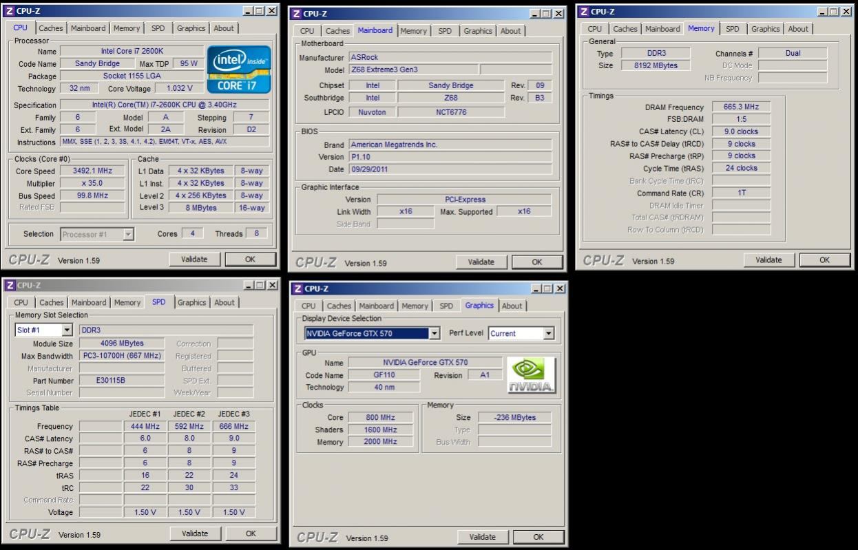

Poste bitte noch ein paar Screenshots von CPU-Z (Reiter Mainboard, CPU, Memory und SPD).
Memtest lief 2x ohne errors durch. Hier die cpu-z-screens
eigentlich nicht... sind Standardeinstellungen drin. Vcore höher schrauben?
Führe lieber erst mal ein CMOS Reset aus, ob die VCore danach auch "AUTO" höher eingestellt wird. (sofern du manuell Bios-Einstellungen vorgenommen hast, notiere dir die Einstellungen, da diese nach dem Reset neu eingestellt werden müssen).
Den CMOS Reset selbst nach Anleitung gemäß Motherboard-Handbuch vornehmen.
Nach dem Reset bitte erneut einen Screenshot von CPU-Z (Reiter CPU).
